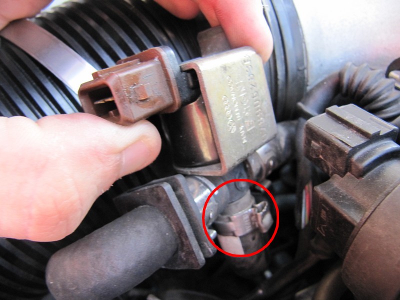

sinon, pour changer ma N75 que j'ai acheté depuis 3 mois, il faut un outil spécial pour retirer les "bagues" qui tiennent les tuyaux ?
pas moyen d'y arriver ce matin.
Modifié par s4_ludovic
Slt,
Moi je passe un coup de tournevis plat entre les deux partie qui sont resserrés et ensuite à la pince à bec il sort tout seul ;)
bon j'ai réussi tant bien que mal, mais pour l'avenir je vais remplacer ça par des collier à vis, plus pratique.
plus qu'a effacer le défaut.
