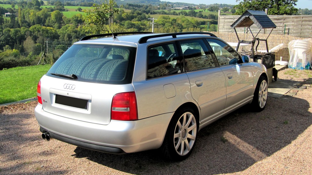

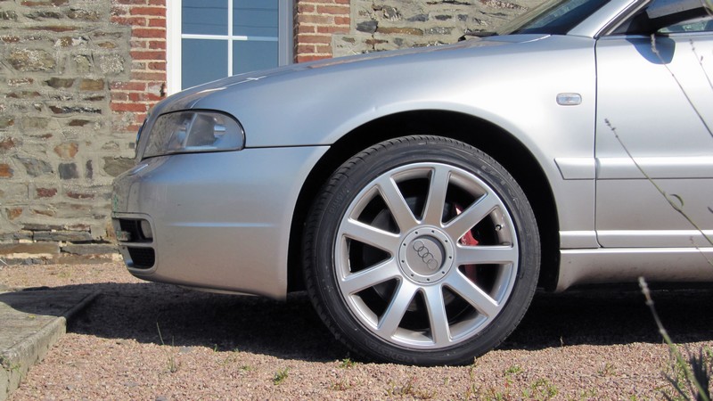

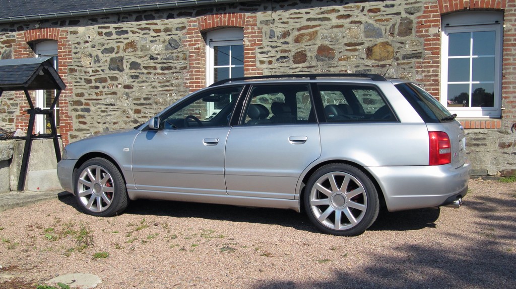

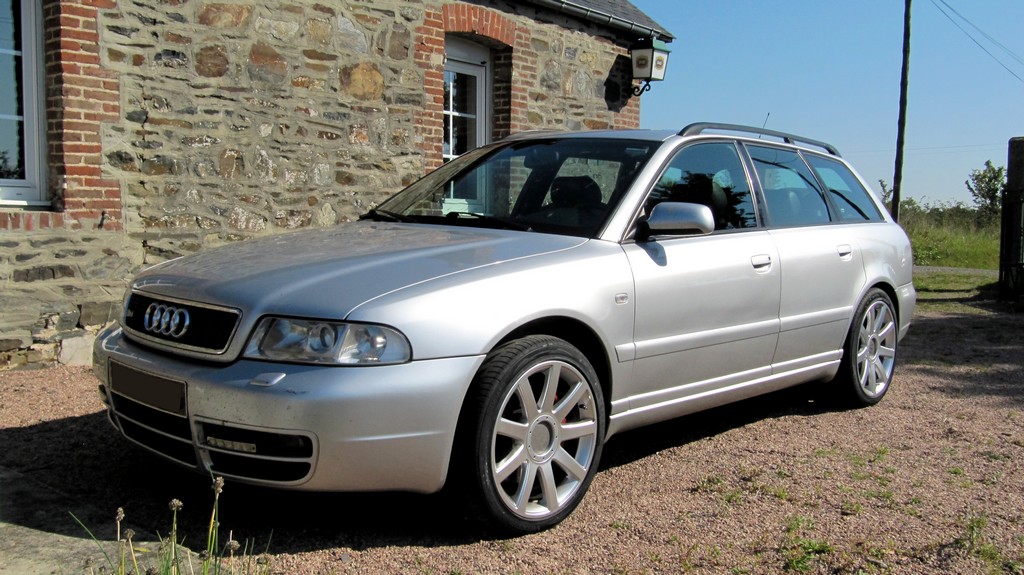

c'est monté, cales de 5mm à l'avant pour assurer le coup !
par rapport à mon message d'avant, ce sont des RS9 et non des old rs4, elles sont quasi identiques.

pas facile à déchiffrer ton truc là mais bon, à la vue des photos juste au dessus tu as du voir que les vitres ne sont plus teintées ...
Je l'aime bien comme ça, parfait avec les cales.
Par contre, il faut que tu achètes les caches moyeux car ça fait bizarre sans.
Pas trop galère à retirer le film ?
C'est exactement le pack de jantes & pneus que je veux mettre :)
Ca rend pas mal..
Es-tu rabaissée ou suspensions d'origine ? Où as-tu eu tes jantes (sans indiscrétion) ?
Belle voiture sinon !
bah les centres de roues sont là pourtant ...
et le film s'est décollait tout seul sans effort
Ca rend pas mal..
origine encore, mais je pense à du Bilstein b6 et à des ressort court ...
sinon, pack acheté et monté ici :coucou:
Sorry je me suis mal exprimé, je voulais dire les caches d'origine Audi (avec le logo et tout et tout)
Il me semble qu'ils y sont bien (les 4 anneaux). Ça ressort pas trop mais on les voit quand même.
