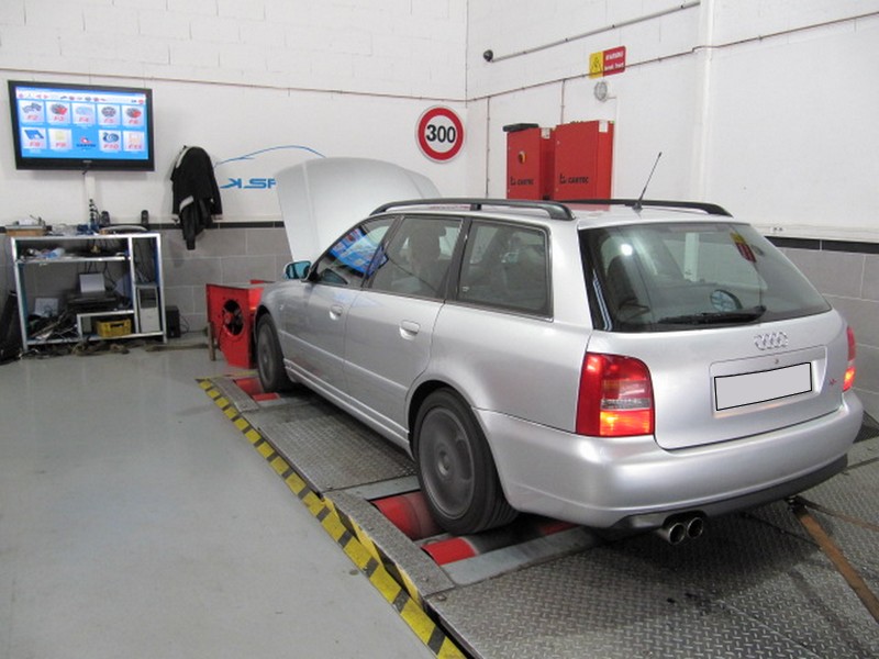

bien arrivé chez KSF ce matin vers 10h, je me gare tout timide à côté d'une s4 berline, un peu plus loin il y a une RS6 avant, et à côté une lamborghini gallardo, du beau monde dis donc.
petite parlote avec un type, sa S3 est en train de passer au banc.
pendant ce temps on s'attaque à ma voiture, changement des 2 dump par des S3, changement de la fameuse sonde G235 qui bloquait mes turbos à 0.5b, et contrôle du circuit de sural, verdict, pas de fuite.
juste après mangé Franck place ma voiture sur le banc et fait son premier passage.
résultat, 280ch pour 466Nm
autant dire que ma mémère à la santé pour ses 12 ans !!
place à la reprog, dépose puis repose du calculateur et re passage au banc.
résultat, 328ch pour 534Nm
la différence est tout simplement hallucinante !! j'ai l'impression d'avoir changé de voiture, les aiguilles n'arrêtent pas de monter, elles prend ses tours à une vitesse, et le compteur pfff et le mano de pression de turbo qui flirte à 1.2b, truc de dingue.
les accélérations et les relances sur l'autoroute, un boulet de canon !
