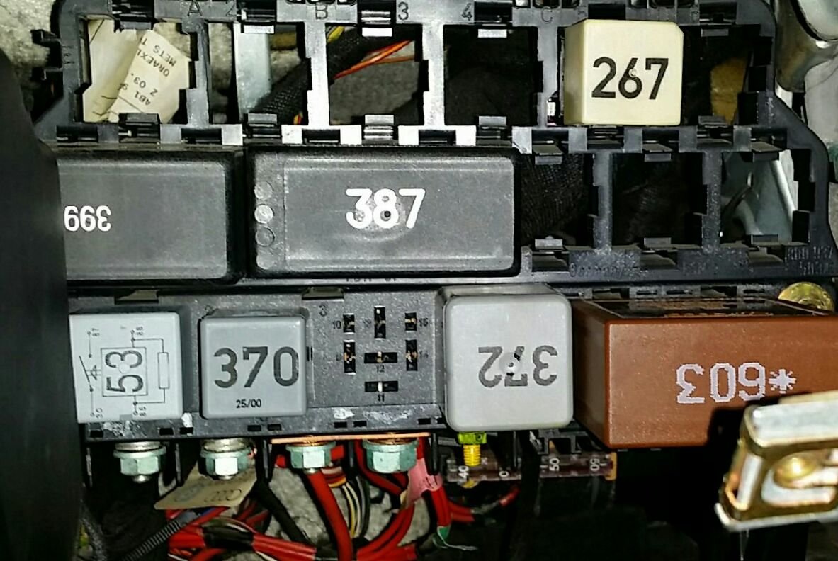

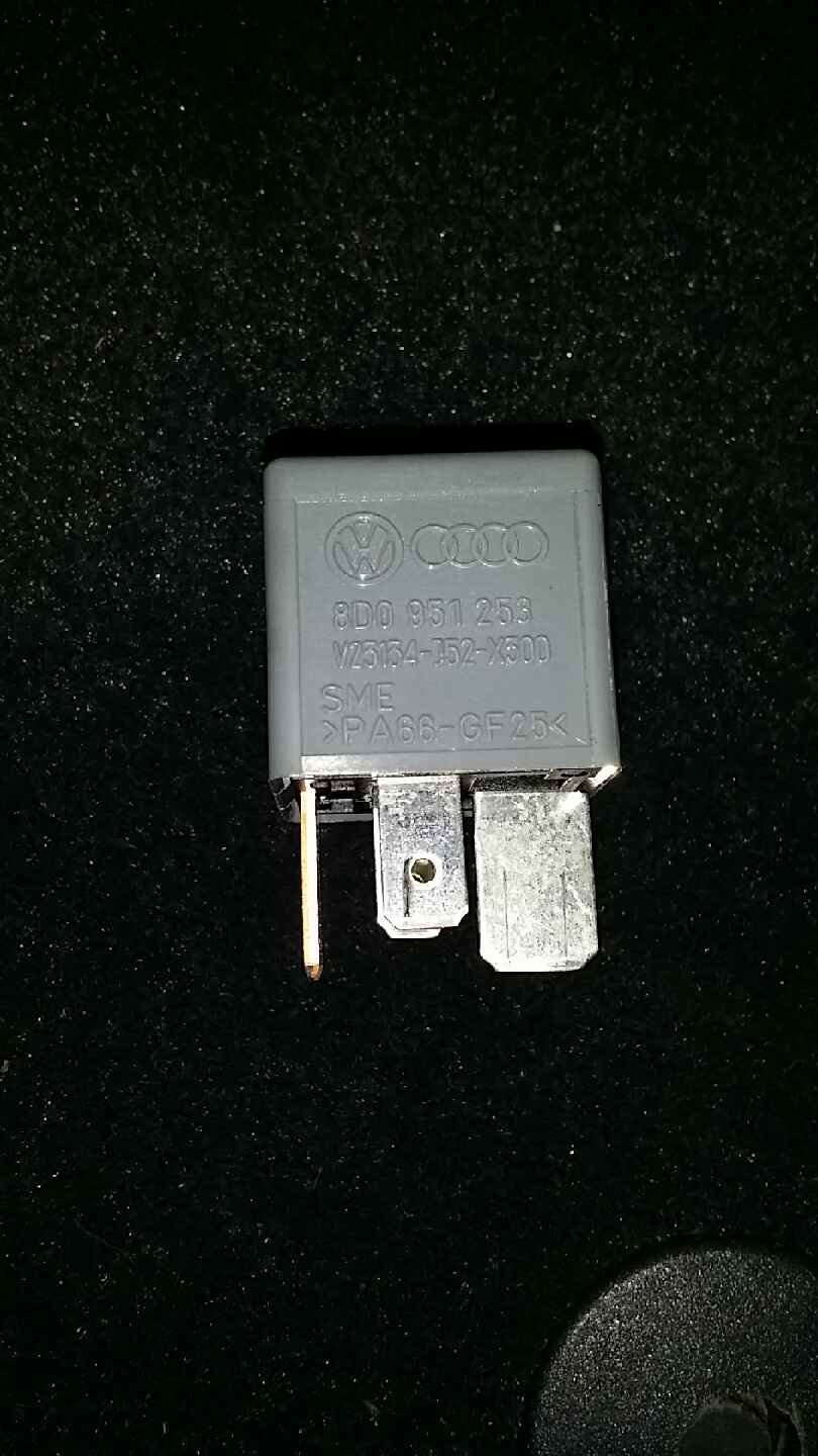

Après passage au vagcom il s'agirait bien d'un problème au niveau du neiman. Donc commande des pièces en cours et j'espère montage ce weekend. En espérant que ce soit bien ça... Et pour le relais moteur non lorsque je l'enlève elle ne se coupe pas. -

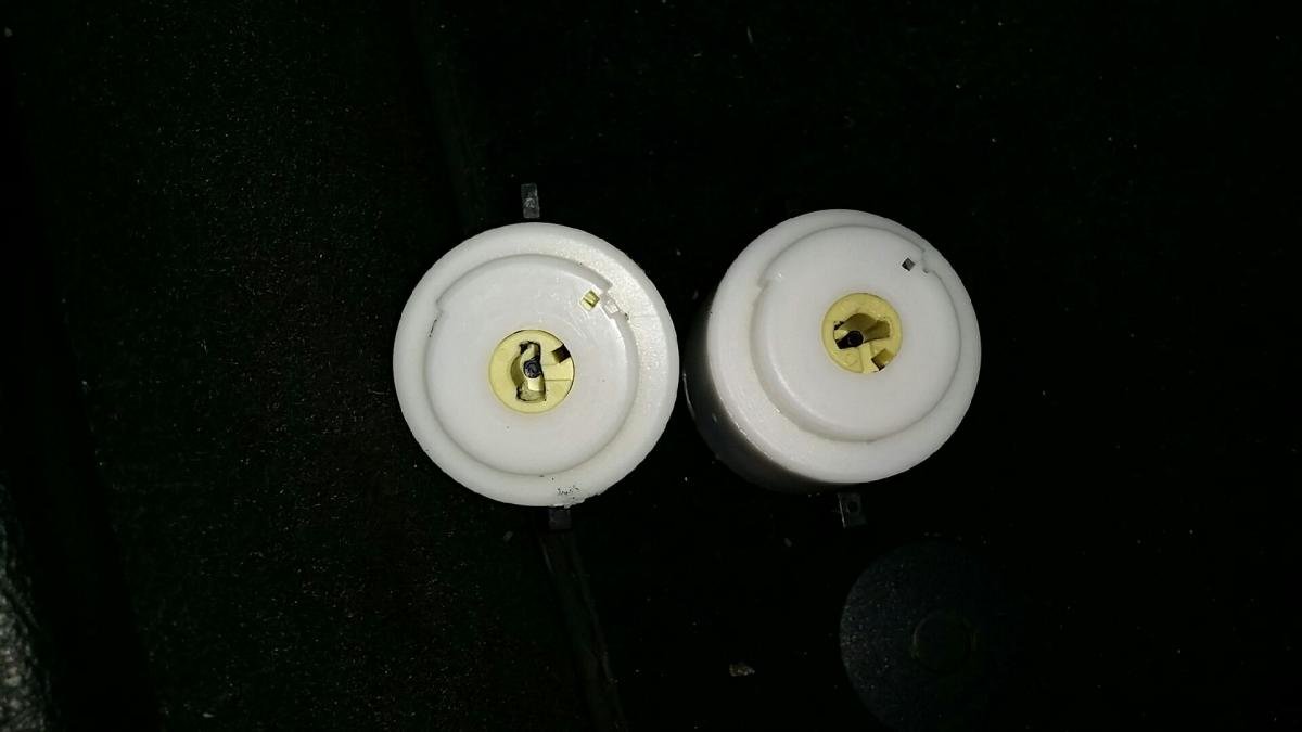

Je viens d'essayer et même soucis même sans utiliser le neiman donc en tournant avec un tournevis dans le contacteur. Que ce soit avec celui d'origine et le neuf. Donc qu'est ce que ça peut être selon vous? Est ce que le problème peut venir d'autre part que de la partie neiman? -

C'est ce que j'ai fait et du coup même problème qu'avec le contacteur d'origine. Je suppose donc que ce serait le téton métallique qui a dû sauter d'un cran.... en gros le neiman à changer. -

A gauche le contacteur d'origine et à droite le neuf (les deux dans la même position bien sûr) La partie métallique en question. -

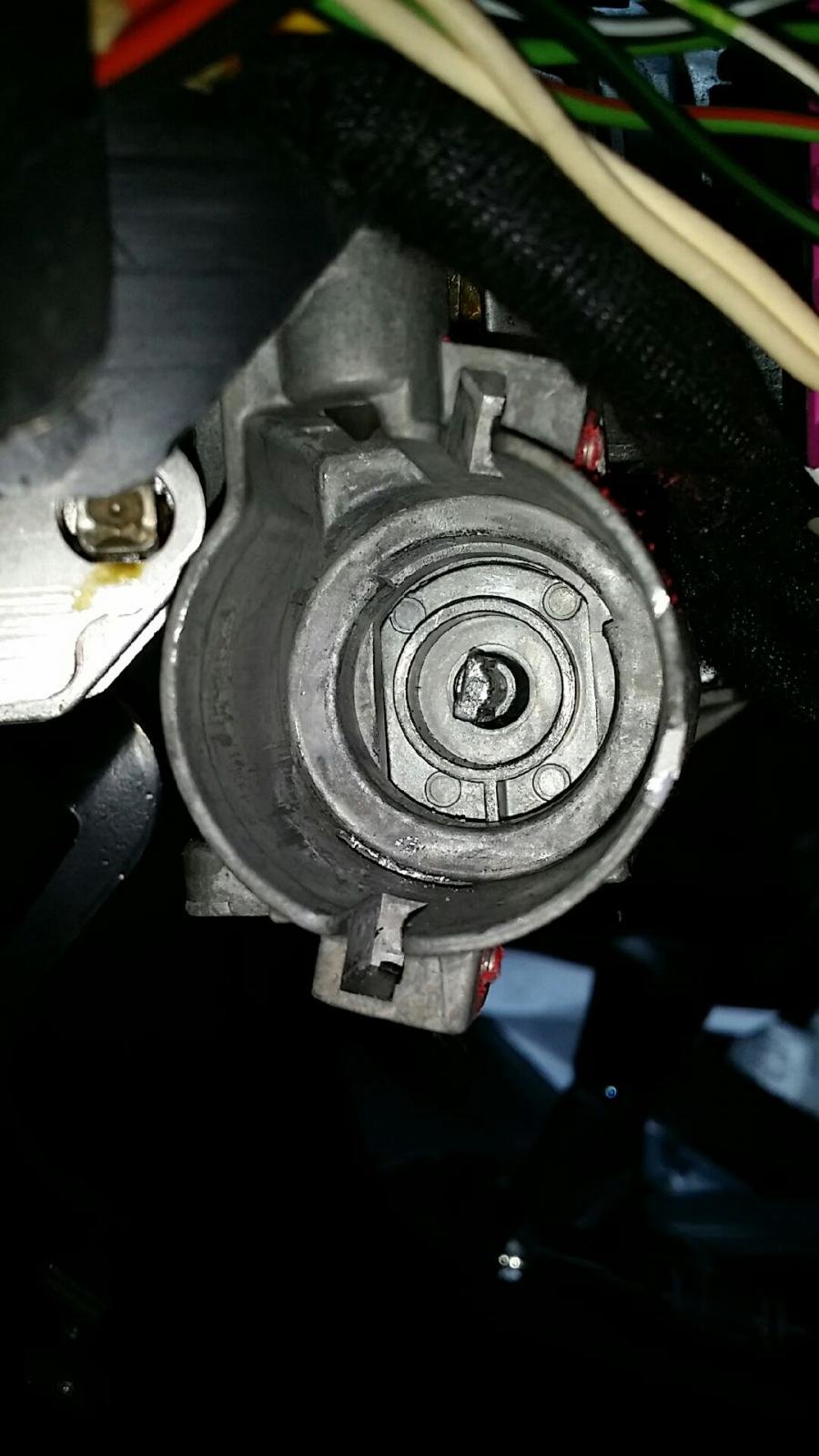

Bon et bien à priori ce serait plus la partie mécanique du neiman car lorsque l'on retire le contacteur il y a une pièce métallique faisant partie du neiman qui vient se loger dans la partie arrière du contacteur et elle n'est pas dans la bonne position pour rentrer dedans (verticale alors qu'elle devrait être en position horizontale). Donc je suis bon pour retourner chez audi racheter le neiman complet... -

Bonjour ce matin j'ai pris ma voiture et arrivé à destination impossible de couper le moteur. Lorsque j'enlève la clé du contact rien ne se passe le moteur tourne comme ci je n'avais pas enlevé la clé. Je l'ai faite caler j'ai débranché la batterie. Et lorsque je l'ai rebranchée elle s'est mise automatiquement en position contact comme ci la clé était tournée sauf que du coup celle ci était dans ma poche... Lorsque je remet la clé je peux démarrer normalement mais impossible de la recouper je dois la refaire caler. j'ai essayé les trois clés mais toujours le même problème. La voiture n'avait pas bougé depuis 3 jours et avant jamais eu aucun problème de démarrage. Juste eu besoin des câbles une seule fois une semaine après l'avoir achetée mais elle n'avait pas tournée de la semaine. En espérant que vous connaissiez ce problème.
