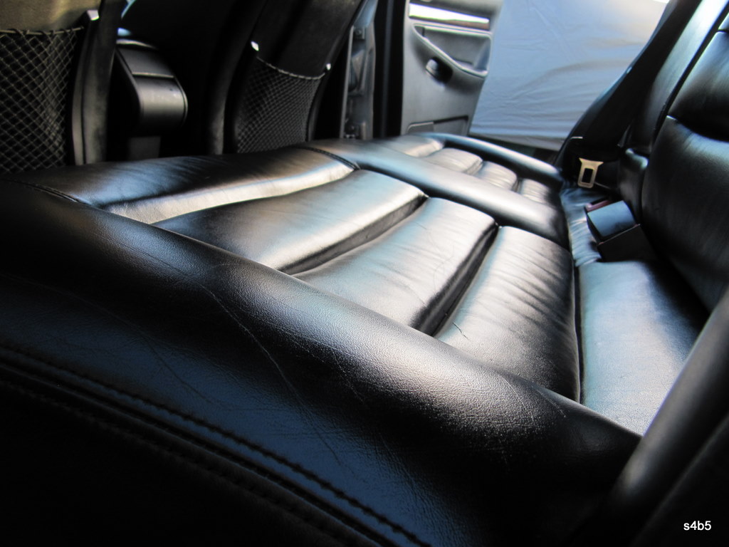

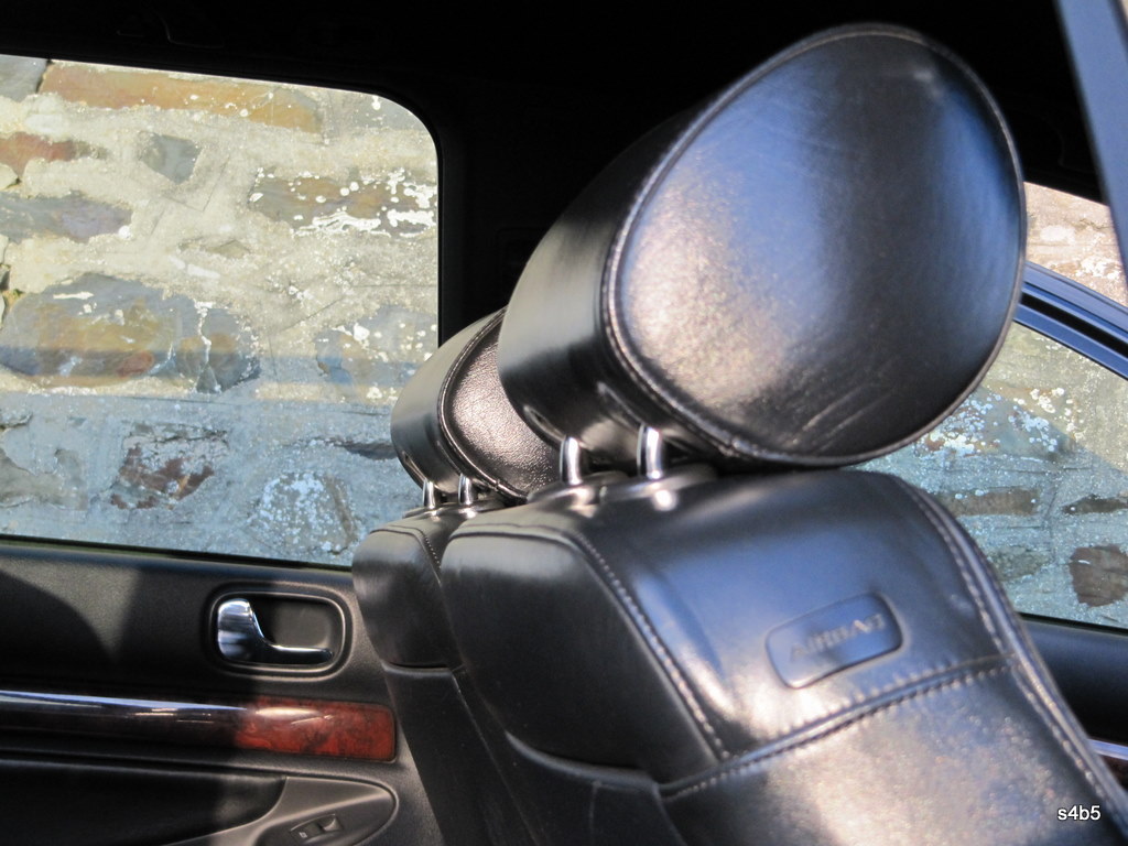

cet après midi j'ai passé un petit coup de produit pour entretenir le cuir des sièges.
mine de rien, le cuir en avait besoin.

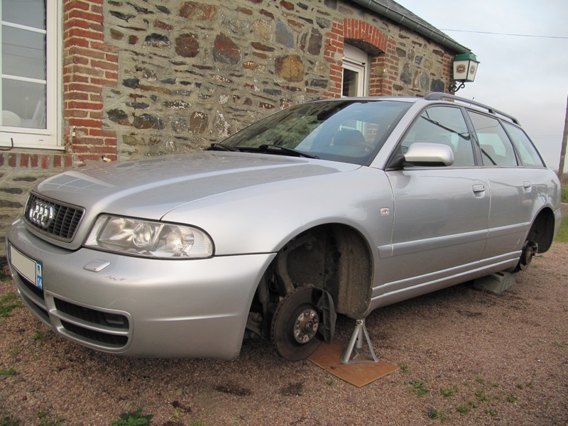

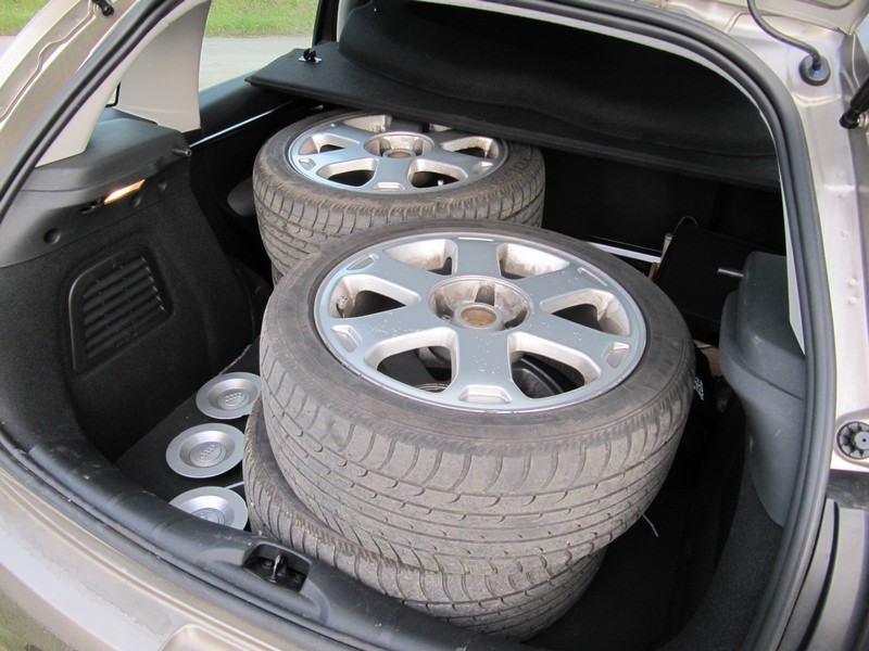

demain je laisse la voiture au garage, au programme, peinture des jantes en gris titanium.
maintenant il faut attendre.
les jantes sont chez le carrossier :
en attendant il y a une qui ne fait pas la maline :
Tres propre ta s4 ;) pourrais tu stp ns donner le produit que tu as utilise pour le cuir? Est ce que l effet brillant/ renove reste... Je trouve que ca jette...
salut, le produit pour le cuir, c'est du Sapo :
l'effet brillant est là tant que le cuir n'a pas "bu" le produit.

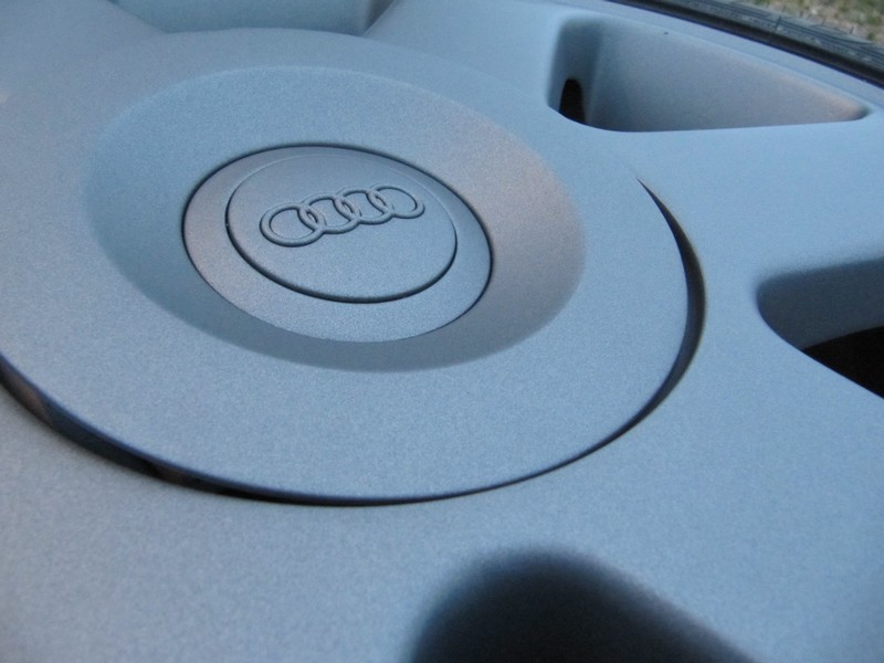

voilà les jantes toutes belles :

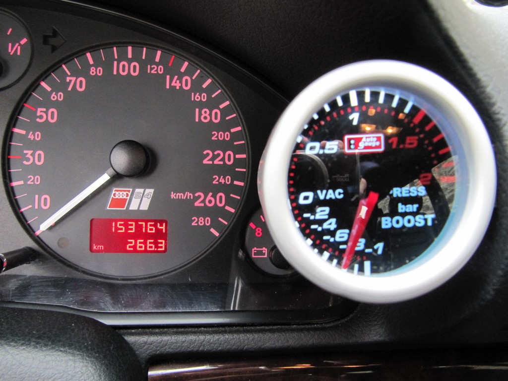

bon,j'ai réussi à monter mon mano.
par contre j'ai du mal avec le fonctionnement.
voilà une photo avec le moteur au ralenti :
c'est normal que ça soit si bas ?
quand le moteur est éteint l'aiguille se place bien sur le 0.
et quand je roule, elle ne dépasse jamais 0.5.
au ralenti c'est tout a fait normal ...
apres ton S4 est prepa ou pas ???
je ne connais pas la pression d'origine pour ta voiture . sur un S3 c'est 900 gr en stock
ok
pas encore, non.
la pression d'origine est 0.9 bar
ton 0.5 bar correspond à un calculo en mode sécurité
je devrai le ressentir sur la conduite non ?
la voiture se comporte très bien et ce depuis que le l'ai ...
ce n'est pas parce que tu n'as que 0.5 bar que la voiture va mal se comporter,
tu n'as pas toute la puissance, c'est aussi simple
depuis quand la voiture n'as pas vu un vag com ?
Modifié par mycki_78
j'ai installé le mano aujourd'hui alors je ne pourrai pas te dire.
si tel est le cas, non d'une pipe ça avance bien quand même lol, qu'est ce que ça va être si jamais c'est vraiment ça et qu'elle est en mode dégradé. si je retrouve les 0.9bar je vais oublier la reprog prévu lol
je ne pourrai pas te dire, en ma procession depuis le 10 octobre dernier.
Modifié par s4_ludovic
0,5 c'est pas normal
Ou tu as merdé sur ton branchement et tu aurais une petite fuite soit tu es en mode secu
A regardé

bon, je vais être fixé, la voiture passe au diag en fin de matinée, j'ai trouvé une personne par chez moi qui prête ses services.
Salut !
Tu as bien raison pour ce mano, car cela permet de se rendre compte d'un soucis (lorsque l'on part d'un circuit de sural en bon état : 0.9 à 1.2 en pic)
Il faut par contre bien s'assurer que la durite qui va du T au mano soit bien raccordée, et non percée ou pliée.
:coucou:
bon, alors l'auto est passée au vag com.
par contre on a pas fait d'essai en roulant donc on a pas pu tester la charge des turbos en roulant.
(ça se fait forcément en roulant ? je suppose que oui ...)
on a fait un autodiag, rien concernant les turbos n’est remonté.
il y avait un défaut concernant la clim, plusieurs défauts concernant la centralisation et deux défauts concernant des sondes.
on les a effacés et seuls les deux concernant des sondes sont revenus.
au passage on a réussi à activer le verrouillage auto des portes en roulant.
la personne que j'ai rencontré en est à ses débuts sur l'outil, et moi c'est la première fois que je voyais ça.
donc pour le moment je ne sais toujours pas ou en sont ces turbos, est ce qu'ils sont en mode dégradé ou non, la personne que j'ai vu à une audi s3 et à trouvé que mon s4 roulait largement bien.
je vais chercher d'autre info sur le fonctionnement de cet outils qui est assez complet et complexe au premier abord, on va essayer de se revoir avec la personne en question quand on en saura plus.
d'après moi je pense que tes sondes sont en causes. c'est lesquels ? lambda ou gaz échappement ? c'est quoi ton code d'erreur ?
voilà ce que dis le vagcom :
2 Faults Found
17863 - Exhaust Gas Temp Sensor 1 (G235): Implausible Signal
P1455 - 35-00 - -
17870 - Exhaust Gas Temp Regulation for Bank 2: Implausible Signal
P1462 - 35-10 - - - Intermittent
Readiness: 0000 0000
alors, c'est grave docteur ?
salut
tu as de la chance c'est le G235 !!
par contre niveau tarif ça pique, + de 300€ la sonde
est ce que cette sonde pourrait faire mettre le calculo en défaut ?
d'ou les 0.5 de pression au mano ?
EDIT : oui d’après ce que j'ai pu lire sur un autre post.
d'ailleurs mycki_78 c'est toujours valable ça :
transmetteur n°1 - G 235
ref audi : 078 919 529 f
tarif: 210.41 € ttc pcs
