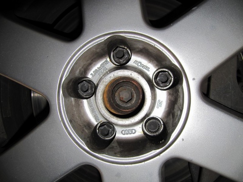

petite question pour les pro des jantes, j'ai ôté le cache central "audi" pour avoir les caractéristiques de mes jantes d'origine, à savoir 7.5*17 ET45, seulement il n'y a pas l'info de l'entraxe, ou alors je ne l'ai pas vu.
alors ma question est simple, suis-je en 5*100 ou 5*112 ?
merci
ta S4 est en 5*112.
si je dit pas de connerie que ce soit en ph1 ou en ph2 c'est toujours 5*112
mais normalement c'est noté sur les jantes d'origine .... tu est sur d'avoir bien regardé ? :blink:
Modifié par Audi_Addict
j'ai bien regardé oui, d'ailleurs je viens d'aller prendre une photo :
après l'info est peut être gravée côté intérieur de la jante, mais je n'ai pas démonté pour vérifier ...
L'entraxe n'est jamais marque sur les jantes mais c'est bien du 5X112 :bigsmile:
Au temps pour moi :icon38:

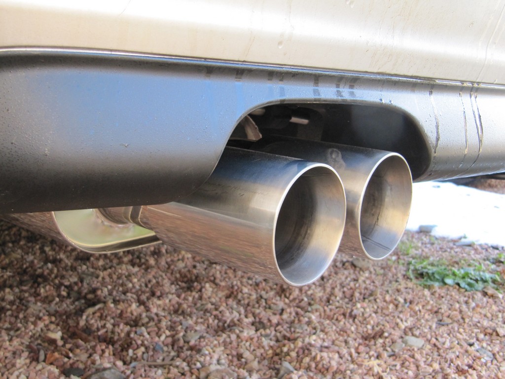

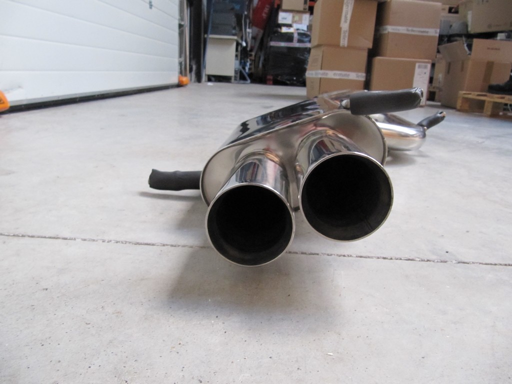

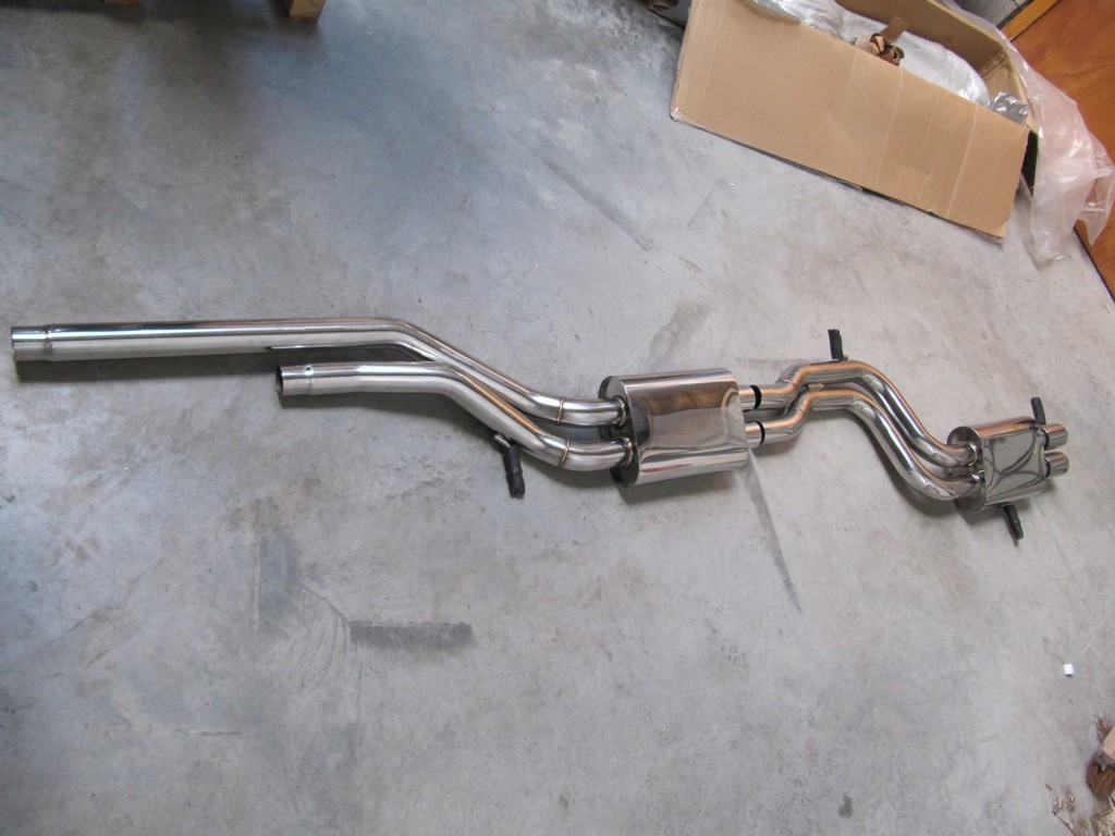

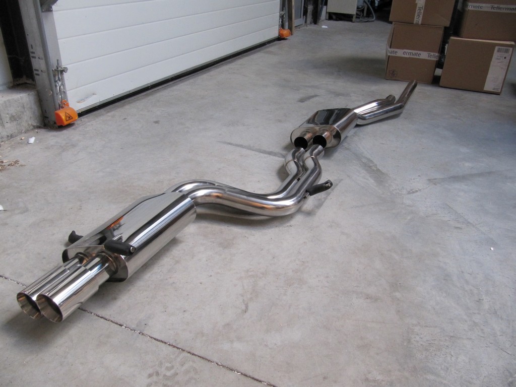

Je devrai recevoir la fameuse ligne XS Power d'ici peu, j’espère pouvoir la monter le we prochain.
ligne reçu aujourd'hui, montage demain
Modifié par s4_ludovic

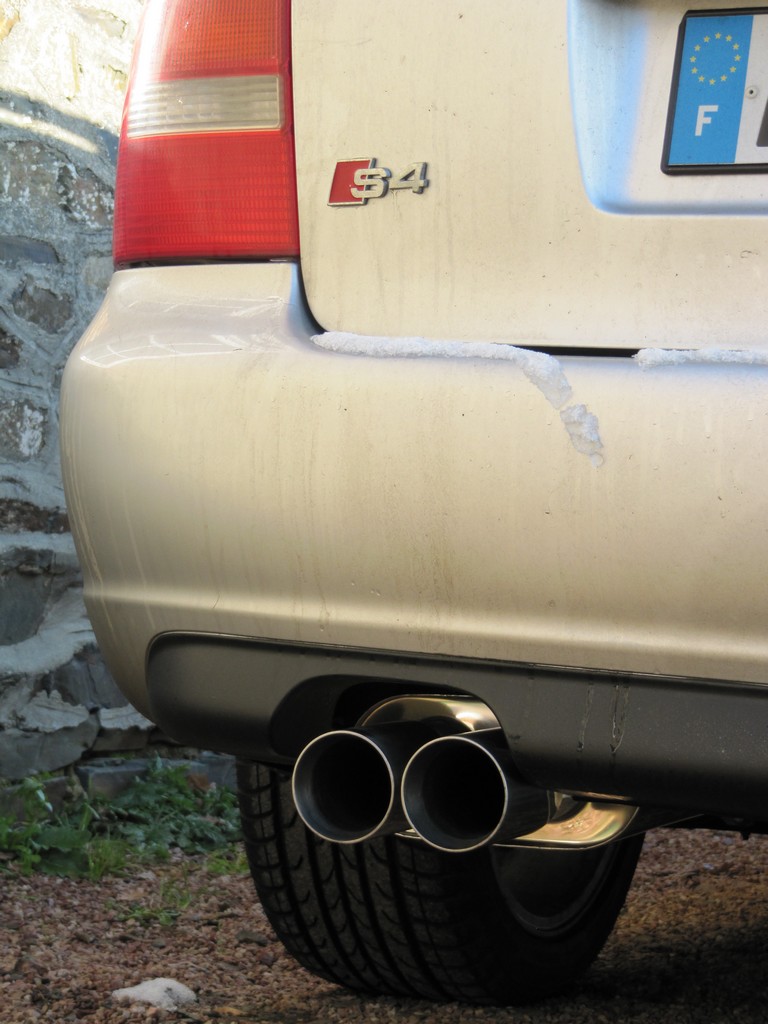

et voilà la ligne une fois montée.
bruit en charge fantastique, par contre trop présent au ralenti.
Bravo pour les photos et super-échappements! :bien: :bien: :bien:

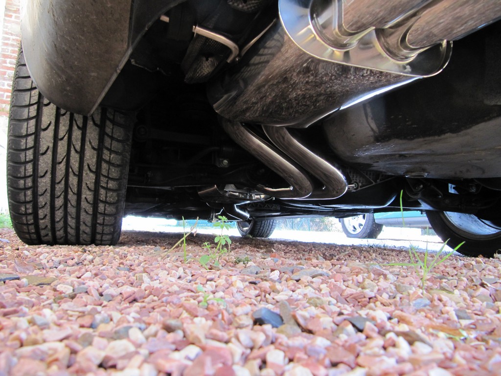

demain je met la voiture sur un pont, je vais voir pour mon soucis de fuite au niveau du cata.
je vais en profiter pour prendre des photos plus en détail de la ligne montée.
Bon, ça y est, la fuite n'est plus qu'un mauvais souvenir, j'ai déposé les colliers de serrage (vraiment pas serré fort).
J'ai tapé au "cul" de la ligne avec une cale de bois pour emmancher un peu plus la ligne dans le cata (j'ai gagné 5mm).
J'ai appliqué un peu de "pâte à échappement" et resseré les colliers comme il se doit, résultat plus de fuite, enfin un bruit correct.
ça fait plaisir.
