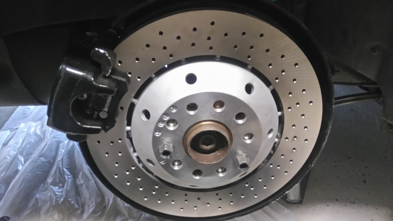

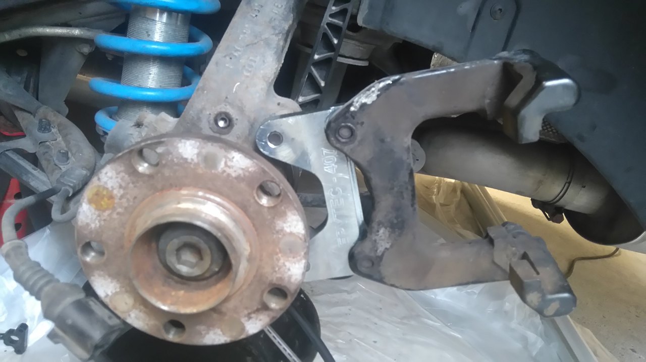

salut comme j ai pas voulu modifier mon moyeu , je suis rester sur les fixation d origine du coup le disque d origine rs6c5 trop grand il frottait sur le support rs6 d origine donc j ai fais rectifier le diamétre du disque de 335 on ai passer a 330,ensuite pour que le support d étrier sois centrer par rapport au disque il a fallut usiner l épaisseur du support de 13mm d epaisseur on est passer a 8mm est la nickel et modif de la fiche des plaquettes qui pour faire chier le monde est une fiche femelle et de l autre coté rs4 c est femelle aussi du coup récupération de la fiche des plaquettes rs4 et voila un vrai roman lol au debut j avais monter le disque en 335 avec des cales de chez epytec ,mais il a fallut acheter les support s4 b5 pour mettre avec les cales ,car rs4 passe pas et en plus j avais garder etriers rs4 mais ca ne freiner pas sur tout le disque regarder phto avant avec etrier rs4, disque 335mm et support s4 plus cale epytec pas trés jolie en plus .apres avec disque 330mm etriers rs6 c5 et support rs6 c5 .merci de m avoir lu pour ce que ca intéresse -

bonjour je voudrais monter des etriers de rs6 c5 a l arriére sur mon rs4 b5 j ai les disques en 335 j ai les chapes de rs6 c5 , le soucis que j ai le disque ne rentre pas il frotte sur le support il ne manque pas grand chose ,il y a t il des personne qui ont déja fait ce montage merci et quel modif si quelq un peut m aider

salut tout le monde une bonne année a tous et toutes et surtout une bonne santé a vous et vos bolides j aurais une question j ai monter un freinage rs4 b7 a l avant et a l arriere j ai voulu garder les étriers d origines mais j ai monter des disque rs6 c5 avec des cales mais mon soucis ce sont les plaquettes qui ne prennent pas toute la surface je ne sais quoi faire pour résoudre ce probléme j ai essayer de trouve des plaquettes plus grandes mais pour l instant na da , a part la solution monter des étriers de rs6 il y aurait il une autre solution voici des phtos
