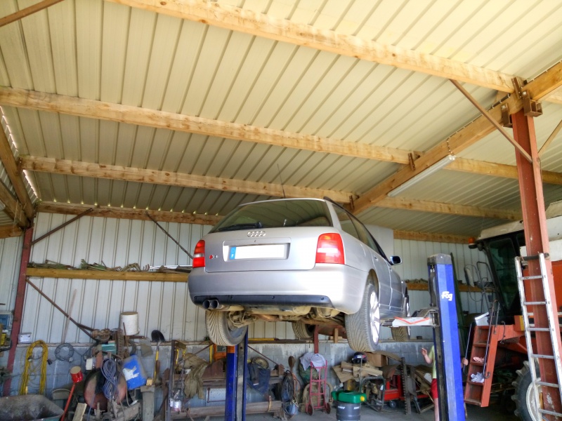

programme du we, vidange 10w60 et petit check up pour partir pour 800km le we prochain
avec un pont, c'est du bonheur !
Tu m étonnes
Par contre des que tu en as un tout le monde déboule t as un tas de nouveaux amis lol
