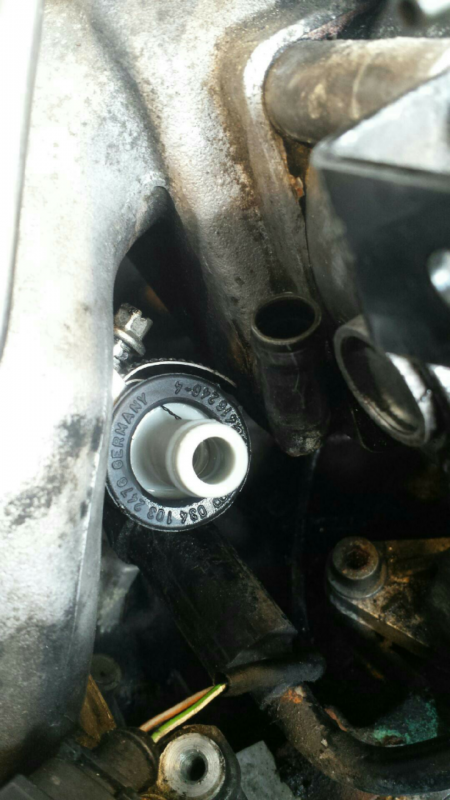

petit retour sur le montage

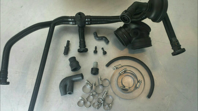

voilà les pièces qui ont été changées :
513093Screenshot20160529165055commiuigal

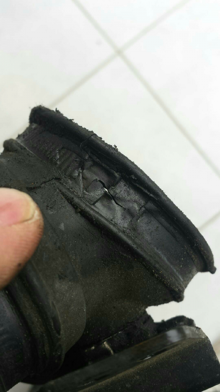

mais le changement été obligatoire :
314628Screenshot20160529164706commiuigal

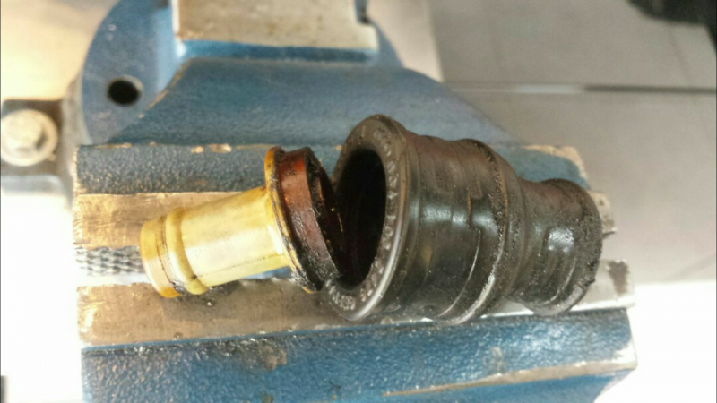

le Y avait besoin d'être changé également :
546242Screenshot20160529164630commiuigal

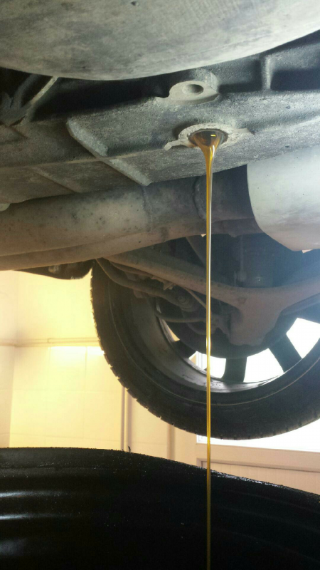

en parallèle vidange de la boite :
951584Screenshot20160529164718commiuigal
