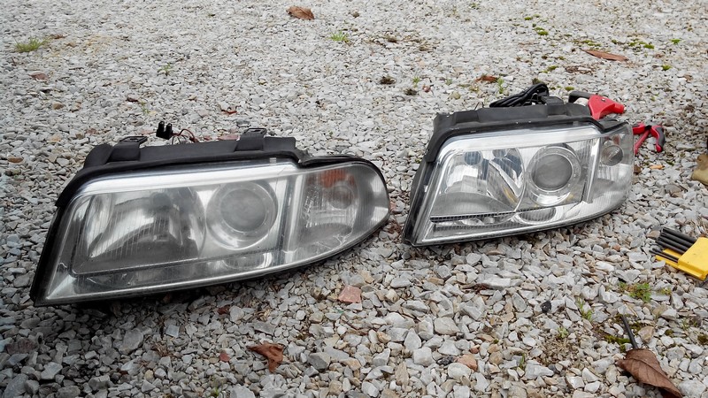

en revanche je suis en attende de recevoir un optique, le gauche, le miens commençait à être terne et la qualité d'éclairage (déjà pas top sur le S) s'en faisait sentir.
réception et changement prévu demain.

tu as pas essayer de passer du MIRROR sur ton phare ?
sur une ancienne voiture, ca avait plutot bien marché
A la longue ça tient pas
Salut Ludovic, tu l'as pris où ton nouvel optique, tu aurais un lien si tu l'as pris en ligne?
Et sinon tu fais quoi de ton ancien?
Ciao.
hello, j'ai acheté l'optique d'occasion sur leboncoin, sinon l'ancien est dans un carton à la cave.
