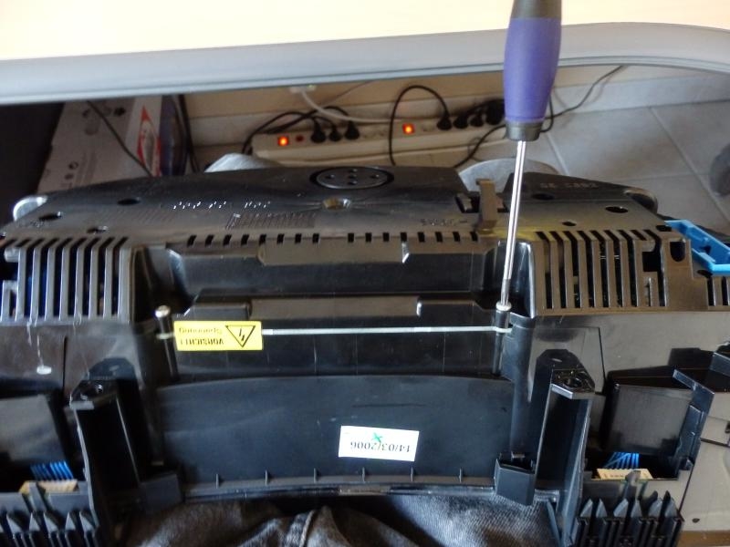

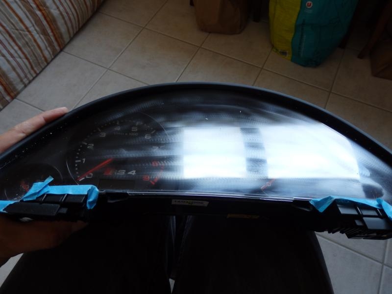

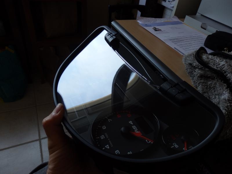

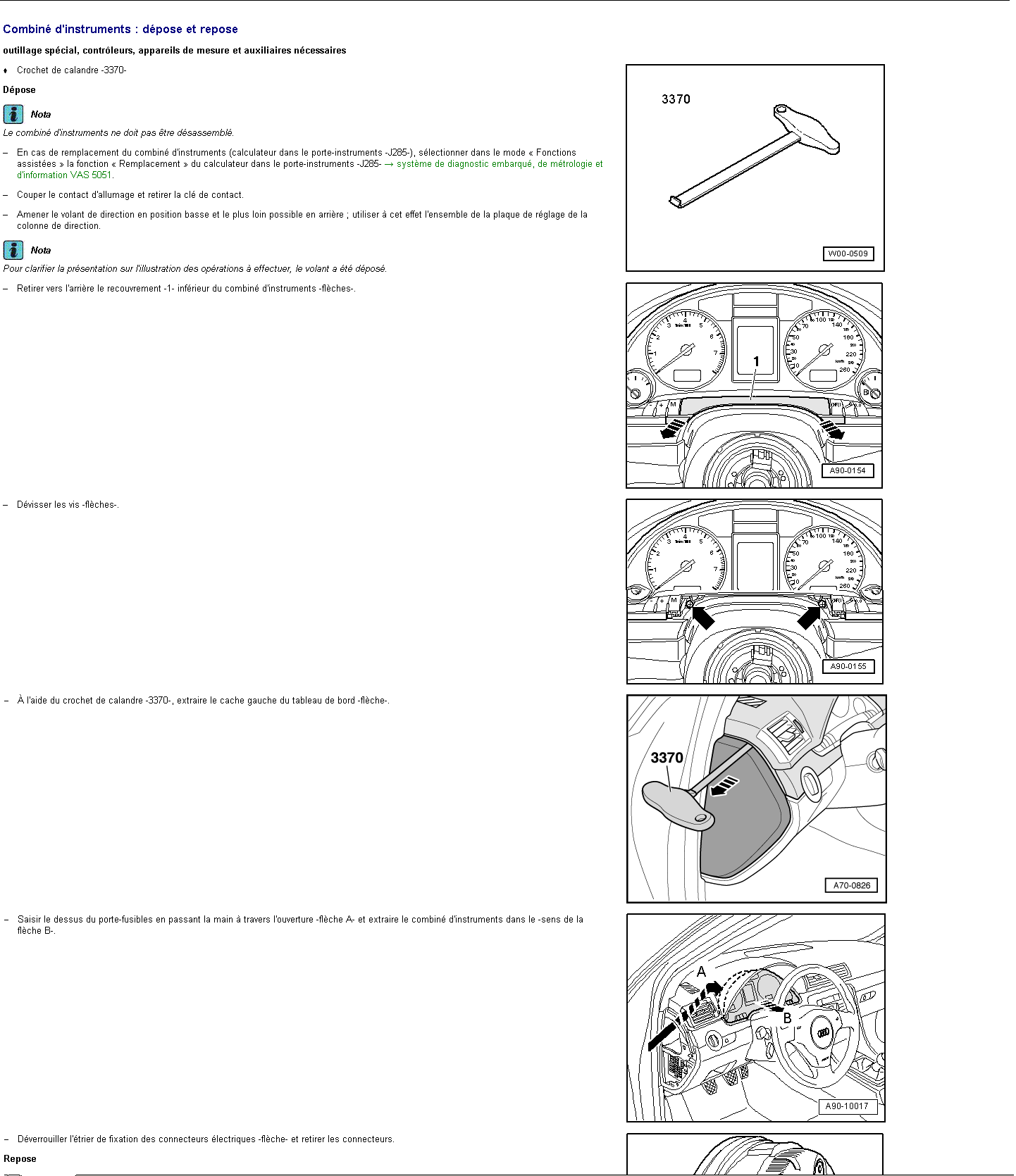

Demain si j'ai le goût, je démonte le compteur pour nettoyage derrière la vitre et polissage de la vitre.
+ 1 pour le compteur , je vais faire le miens aussi 😉 un peut de poussière dedans sa me gonfle est la vitre est pas au top tu nous tien imformer sa m’interrese la dépose j’ai jamais démonter ...
Merci , mais le compteur c’est bon c’est la vitre que je parle AP-Smiles_u1F61C.png
C'est juste des languettes de retenue. Je ferais des photos!
Avant / Pendant / Après
Bon ce n'est pas parfait, le dernier cliché flatte le rendu, mais c'est beaucoup mieux!

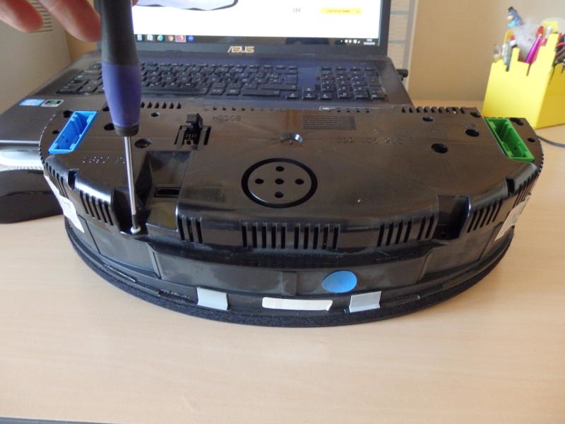

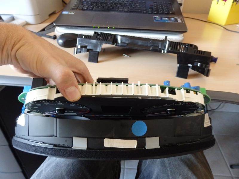

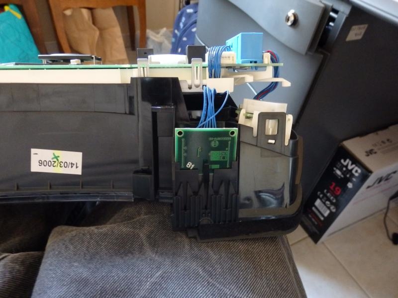

Et pour le démontage de la vitre:
4 Torx à enlever, puis l'arrière du compteur se dé clipse simplement. Ensuite il faut retirer les fonds de compteur en dé clipsant les jauges température et essence, puis les deux petites cartes qui correspondent aux boutons.
