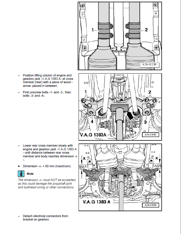

Sauf si c'est grippé, le montage de ma ligne: 9h30 à 13h00, ils ont galérés comme des fous sur les catas et les sondes.
Après renseignement, ça se fait boîte en place...
Tu es sûr car vu l'emplacement des prises que j'ai vu sur ma boite c'est super chaud d'y accéder...
Alors oui, il n'y a que deux sondes qui restent actives.
@Denis: C'est un pro qui m'a dit ça, donc j'ai envie de le croire!
Il faut faire descendre légèrement la boite (procédure ELSA)
Modifié par befa
@Luc
Ben oui mais mon mecano m'avait dit que c'était possible en abaissant un peu la boite... que sans cela. on risquait d'abîmer la connectique en essayant de remplacer les sondes...
Après, je sais que certains mécanos ont des combines , des mains plus petites, etc et qu'ils arrivent à faire sans démonter ou bouger pour faire des interventions...
