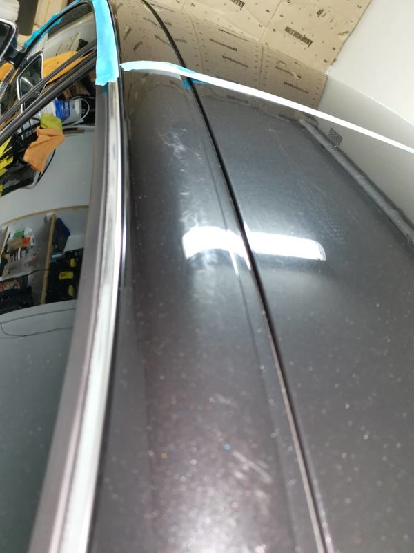

Franchement le compteur j’aurais jamais pensé faire ça mais là ! Après moi j’ai aucune notion dans le polissage mais ça donne envie...

Goodwood,
De mémoire, la gamme Menzerna est assez vaste.
As-tu sélectionné 3 ou 4 degrés d'abrasifs pour couvrir la plupart des situations rencontrées (j'ai le souvenir du taf réalisé sur ton RS3 :malelovies::malelovies::malelovies:) ?
Pour le detailing, je commence à avoir sur mes rayons, une bonne palette de produit ?
Mais pour le polish, j'hésite encore (il y a tellement de produits sur le marché... et j'ai peur de faire des âneries).
J'en ai pas essayé des masses mais les menzerna sont efficaces, faciles à travailler et à essuyer.
J'ai en stock le 300, 1100, 2500, 3000, 3800. Tu peux t'en sortir avec le 300, 2500 et 3800 mais avoir une gamme plus large te permettra de t'adapter aux défauts rencontrés, sans entamer le vernis inutilement.

@NicoGmbh et pour les autres aussi ...
Pour ma ma part je travail les vernis avec du 400 , 2500 et du 4000 menzerna.
Les gammes on sûrement évoluée et/ou changé de nom pour certaines marques.
Top ce tableau!
Comme je disais, l'avantage d'en avoir plusieurs et de pouvoir attaquer selon le besoin. Là ou un 1100 suffit, pas la peine de passer un 400. Mais effectivement, les trois grains que tu cites sont largement suffisants pour une belle Réno.
Le 400 ne se trouve plus, ils ont du 3000, 3500 et 3800... Je ne vois pas vraiment l'intêret.
Ils multiplient les indices pour avoir une gamme "pointue" peut être pour les pro, mais c'est vrai que je vois pas l'utilité mise à part faire perdre la tête aux amateurs non éclairés.
Pour le 400 j'en ai acheté cet après midi ...
http://www.intercash.pro/fr/menzerna/4771-kit-de-lustrage-menzerna-trinite-3-x-250-ml.html
Tu as sans doute raison, mais c'est vrai que c'est facile de s'y perdre!
Pas mal ce site...

Concernant le polish Menzerna, tu l'appliques avec les pads spécial LUC?

Tu prends un seul type de pad pour tous les différends polis?
Tu as peut-être un lien?
