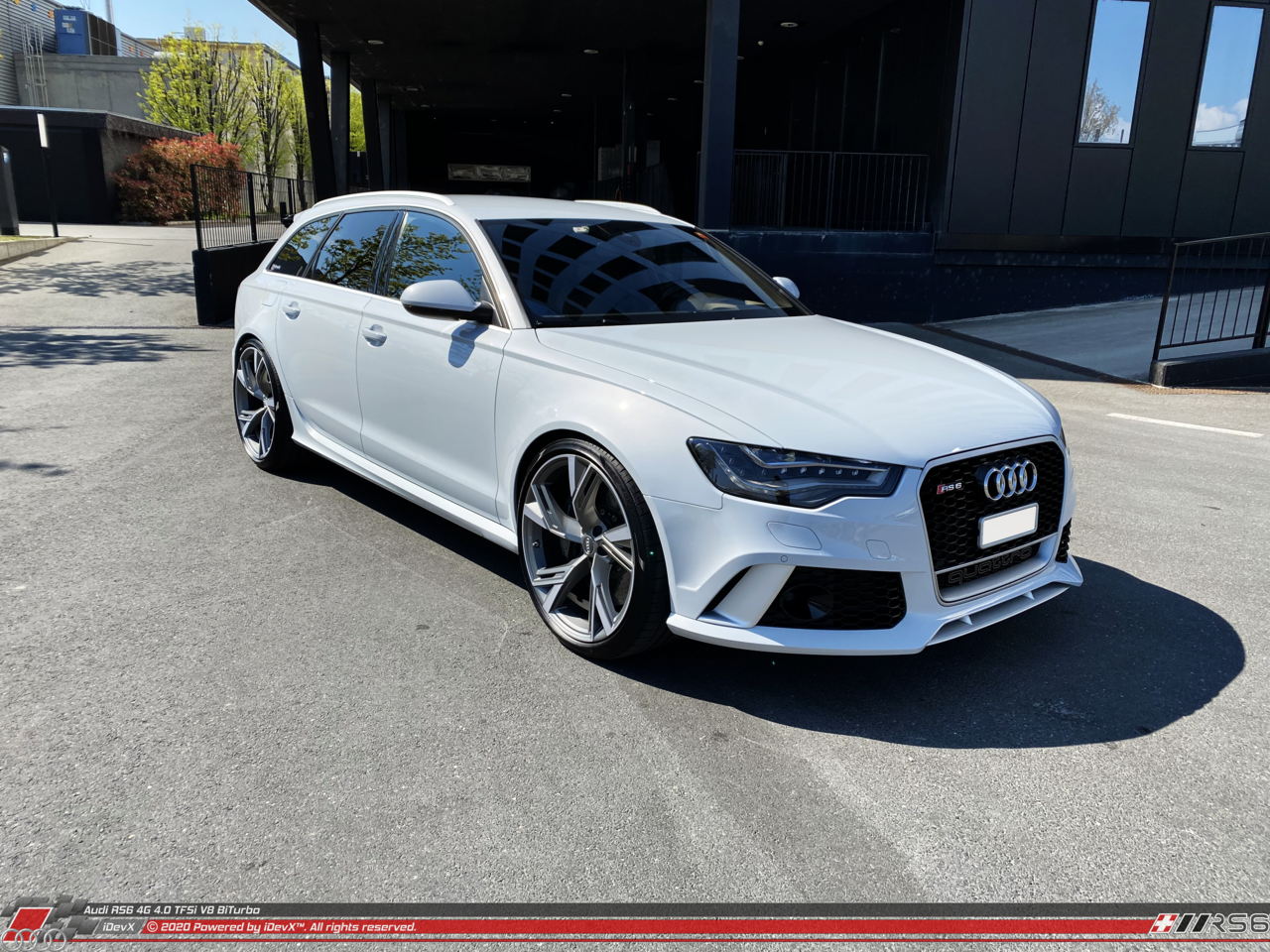

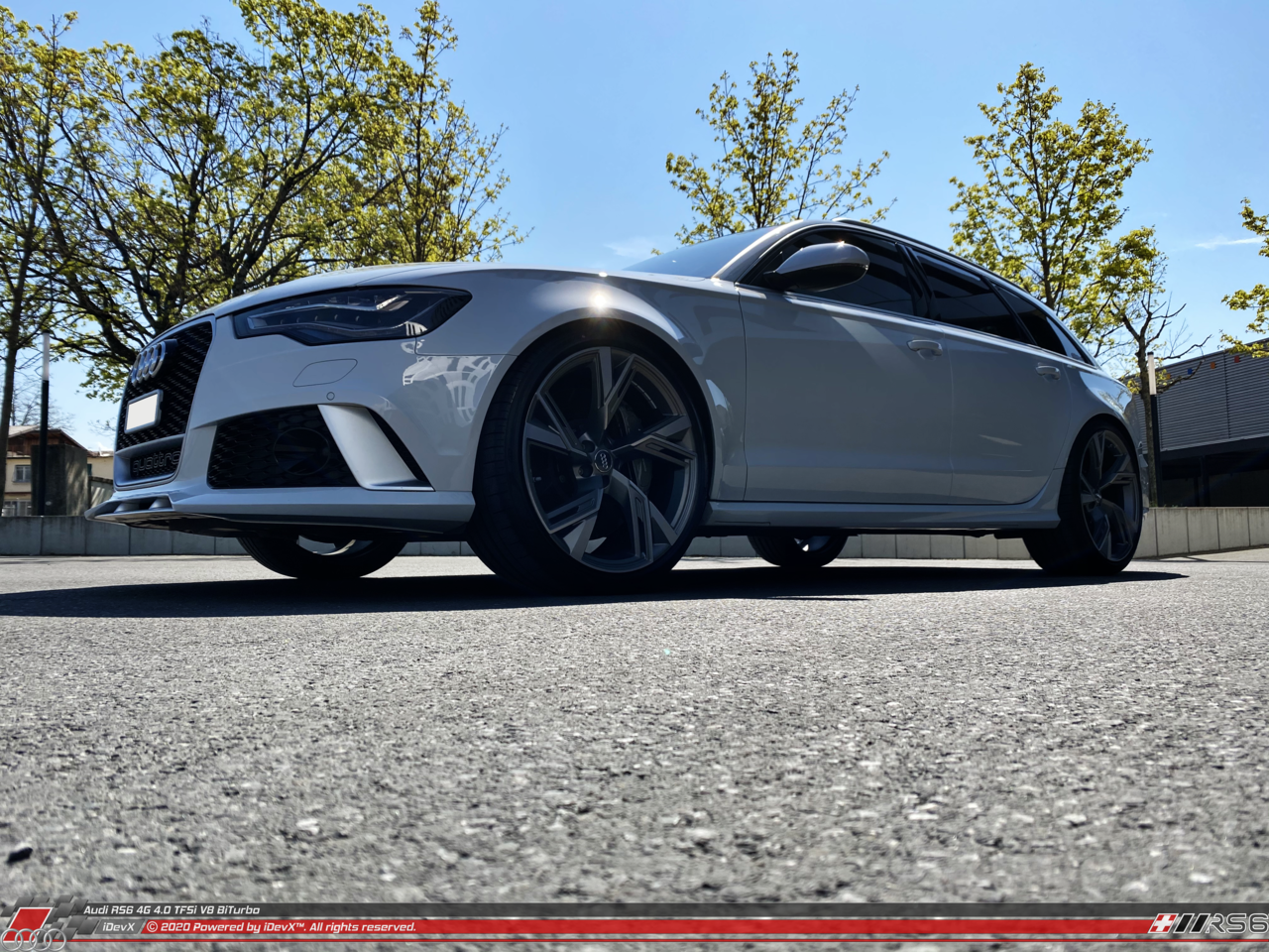

Petit entretien...
...de la belle depuis le Job ! Intérieur et extérieur c'est fait !

Magnifique juste ce qu'il faut

magnifique, elle est à tomber.. on voit bien les nuances du gris suzuka sur cette vidéo et le déport des jantes est parfait :AP-Smiles_u1F60E:
Au regard de tes dernières photographies, je trouve que ces jantes vont à ravir à ta RS6.
Pour le nettoyage, je crois avoir aperçu, une trace sur la vitre avant droite. :AP-Smiles_12:

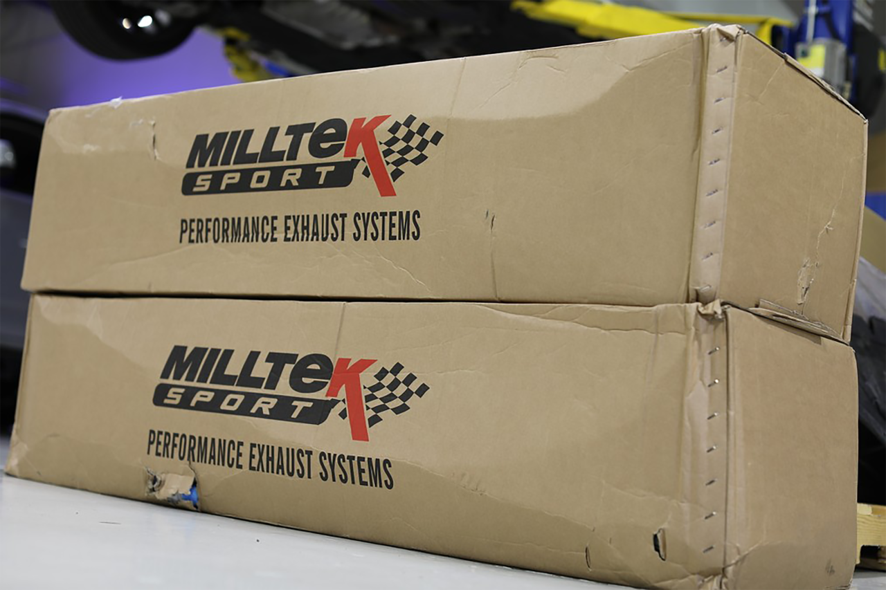

Salut à tous...
Petit changement à venir tout prochainement, car la ligne a été livré hier en fin de mâtiné...
MILLTEK:
Ligne complète d'échappement Duplex après catalyseur Ø 70mm
Version: SSXAU364 qui est fourni sans clapet, mais les clapets originaux peuvent être utiliser sur cet échappement
La ligne est bien-évidement livré avec son homologation Suisse - Inscription dans le permis de circulation (carte grise) pas nécessaire...

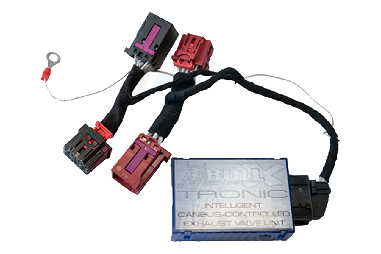

Pour accompagner cette nouvelle ligne, je ne me suis pas fait prier pour prendre ce petit contrôleur de valve... qui lui aussi nous à été livré hier en fin de mâtiné en même temps que la ligne.
BULL-X :
Le Bull-X Tronic Valve Control Module permet de contrôler les clapets d'origine de la RS6.
Les modes suivants sont disponibles:
  • Serie: Le fonctionnement du clapet reste inchangé
  • Ouvert: Les clapets d'origine sont ouverts en permanence
  • Fermé: Les clapets d'origine sont fermé en permanence (avec fonction de protection: ouvert automatiquement si la position du papillon des gaz est plus de 70% ou plus de 4500 trs/Min)
De plus, il est possible de choisir entre ces trois modes avec le bouton ESP, ce qui est bien pratique, sans avoir à utiliser l'App de l'iPhone.
Sinon l'application agit et visualise les données suivantes:
  • Position du clapet (série / ouvert / fermé)
  • Régime du moteur
  • Position de la pédale d'accélérateur en %
  • Vitesse réelle du véhicule
Le module Bull-X Tronic Can-Bus Bluetooth comprend un kit de câblage spécifique à la RS6 qui le rend Plug & Play

Aussi pressé!  J’étais justement en train de me poser la question si je ne devais pas mettre une ligne! Timide la rs avec l’échappement d’origine. Après, j’ai peur que ce soit inconfortable en bas régime ou sur autoroute pour des longs trajets. Tu me le diras? Bon montage à bientôt
Il y a 2 heures, AUDI A5 du 57 a dit :
J'ai la ligne Audisport d'origine sur la mienne... avec les gamelles noirs, et je la trouve aseptisé ! Alors celle d'origine standard, elle ne doit pas s'entendre !
Normalement avec la Milltek, avec son intermédiaire cela devrait aller... Je ne voulais pas partir dans l'excès avec le bruit moi non plus !
Mon ancienne, avec la S6, c'était trop... J'en avais parfois mal au crane tellement que c'était assourdissant.
