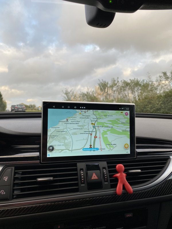

Je dompte la bête... Le branchement audio, l'antenne GPS, tout y est, c'est finalisé...
Maintenant je découvre l'environnement Android ! J'ai rien installé de plus qu'une application d'alerte routier qui joue avec des WIDGETs. Et j'ai fait un peu le ménage en désinstallant iGo Navigation ainsi que Waze qui ne me servent à rien. iGo, je ne l'utilise pas, je suis soit via l'application GPS d'origine Audi, ou Google Map, voir Plan suivant mon envie du moment. Pour les alertes routiers, Waze est complètement inutile en Suisse, puisqu'à part faire du guidage elle ne fait rien d'autre... L'éditeur du logiciel a désactivé tout ce qui touche les alertes à cause de la législation Suisse.
Du coup je découvre ce qui peut-être fait... Là dans la vidéo vous verrez un Widget "Pas de Radar" en haut à droite de l'écran, qui se lance automatiquement dès le lancement du système... Ce Widget peut être placé n'importe où sur l'écran. C'es vraiment très pratique, car il reste affiché sur l'écran lorsque je suis dans l'environnement Android, comme dans CarPlay. Par contre dès que je bascule sur le MMi d'origine, le Widget disparait de l'écran, mais les alertes restent actif en arrière plan via le son ;)
Je me suis arrangé dans la configuration du système Android que ce Widget démarre dès le lancement du système.
Je pense qu'il y a une ribambelle de possibilité avec cette interface, que je vais scruter de fond en comble avec le temps...
J’ai monté le même système que toi aujourd’hui.
J’ai commandé un cable ami/jack que je vais recevoir semaine prochaine pour pouvoir avoir le son sur la plateforme android...
Pour l’instant je laisse connecté sur l’interface origine pour musique et j’utilise le carplay en même temps sur l’interface android.
Ca a l’air vraiment pas mal, en tout cas ca lui donne un coup de jeune!
Rien que le tactile ca change.
Et le vendeur au top!
Disponible pour la moindre question et très réactif.

C'est étonnant que tu es du commandé l'adaptateur AMI/Jack... car il est normalement fourni avec lorsque tu commande l'écran...
Ce que j'ai finalement commandé pour que le tout fonctionne nickel, c'est ceci:
Voici les articles que j'ai du acheté sur AliExpress afin de compléter mon installation et la finaliser proprement:
  • Android 9.0 8 Core 2+32GB Car Multimedia Player For Audi A6 C7 2012~2018 MMI 2G 3G RMC Auto GPS Navigation Touch Screen
Lien: https://fr.aliexpress.com/item/4001035062112.html
Raison: Changement de l'écran pour la résolution et le tactile.
  • Pour Apple sans fil CarPlay Dongle Android lecteur de Navigation Mini USB Carplay adaptateur bâton Android Auto radio
Lien: https://fr.aliexpress.com/item/4000188683335.html
Raison: Pour avoir le CarPlay en sans file... au lieu d'avoir un câble de branché à l'iPhone.
  • Uxcell 1 pièces GPS Beidou antenne Active MCX prise mâle 90 degrés 34dB antenne câble avec socle magnétique 5 mètres fil M
Lien: https://fr.aliexpress.com/item/4001238075046.html
Raison: Antenne GPS fourni avec l'écran, mais le câble coaxial de 3m est pas assez long pour faire le tour du pare-brise... du coup j'ai du en acheté une nouvelle avec un câble coaxial de 5m, ce qui me permet d'installer l'antenne GPS dans la zone du pare-brise à coté de mon télépéage où les ondes passent sans soucis.
  • 0.5m/1m/1.8m/3m/5m câble AUX 3.5mm Audio rallonge câble Jack mâle à femelle câble casque pour voiture écouteur haut-parleur
Lien: https://fr.aliexpress.com/item/32963656574.html
Raison: Câble Jack fourni, mais pas assez long pour le brancher sur le câble adaptateur Jack/AMI qui se trouve dans l'arrière de la console central vers l'accoudoir.

J'avais commandé une rallonge du cable antenne mais pas coudée à 90°, et ca touche le support... Donc je vais la remplacer.
Je vois que tu as commandé une antenne aimantée, c'est pour la fixer sur la carrosserie derrière le tableau de bord ou tu l'a collé dans la zone supérieur du pare brise?
Merci en tout cas pour toutes ces précisions.
Looool j'ai fait la même ânerie que toi en commandant l'antenne avec la prise SMA non coudé... du coup ça touche le support, et lorsque l'écran est sortie, il penche sur la droite !
Raison pour laquelle j'ai du la recommander sur AliExpress via le lien ci-dessus.
Pour l'antenne, j'ai pris la version aimanté, j'ai enlevé la petite feuille qui couvre l'antenne, et tu y verras l'aimant dessus. J'ai mit du double face directe sur le boitier de l'antenne en lieu et place de la petite feuille que je venais d'enlever pour la coller ensuite dans le haut du pare-brise, à la zone supérieur à droite du rétroviseur intérieur... C'est une zone qui laisse passé les ondes... au même endroit, du moins à coté de mon télépéage que j'avais collé avant. ;)
Ahahah. Oui d'ailleurs je pousse un peu l'écran sur la gauche à chaque fois qu'il sort, ca m'énerve de le voir penché!!
Je vais commander une antenne comme la tienne sans rallonge aussi.
La finition imitation alu me gène un peu mais bon, on peut pas tout avoir...
En tout cas très content de cet achat, quand je retourne sur le mode standard, ouf j'ai l'impression de repartir 10 ans en arrière!!

Après cela tu y verras le curseur de partage activé (en vert)
Tu retourne une nouvelle fois dans le panneau principal de l'application réglage, et tu clique sur "Wi-fi"
Tu descend un peut ta fenêtre où tu y verras la liste des Wifi à disposition dans ton environnement, et tu presse sur "Connexions auto aux partages"
Et tu sélectionne "Auto"
Tu reviens sur ton panneau principal de l'application Réglage, et tu peux fermer l'application...
Tu vas dans ta belle... sans rien toucher de ton iPhone, se dernier ce connectera tout seul au CarPlay quand il se lancera, sans plus aucune manipulation de ta part.
