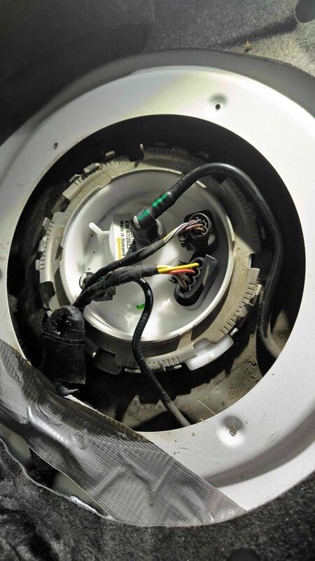

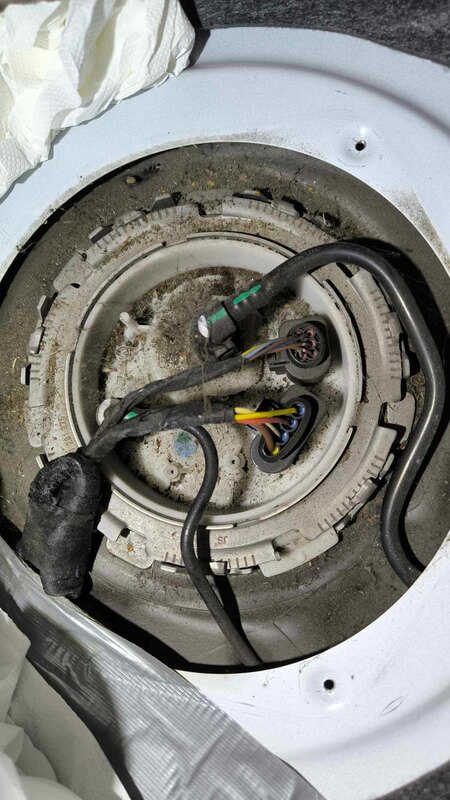

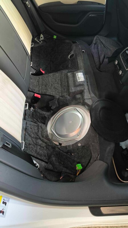

Petite nouvelle par ici. J'ai remplacé ma pompe basse pression, je ne l'avait pas encore remplacé après l'usage de l'éthanol. Pompe BP neuve pour ses 100 000 km . Facile à changer finalement. Prévoir joint de pompe et clips de banquette ( 20 euros en tout chez audi) J'ai acheté la pompe VDO (continental) sur Motorintégrator pour environ 200 euros. - déclipser la banquette arrière - débrancher les capteurs et sièges chauffants - soulevez le cache tissus de la pompe,(coté passager) - dévisser les 3 vis cruciforme du cache pompe - débrancher les 2 connecteurs élétrique, appuyer sur la languette du clips, appuyer sur le connecteur et tirer vers le haut. - débrancher les 2 connecteurs essence (un connecteur seulement si pas de chauffage stationnaire) il faut pincer chaque coté du connecteur, appuyer légèrement sur le connecteur et tirer vers le haut. c'est venu assez facilement chez moi. - bien mettre de coté les différents câble et tuyau. - dévisser la grande bague qui tient la pompe. faire une photo ou faire un repère sur cette bague pour savoir jusqu’à ou revisser au remontage. - sortir la pompe, il faut la tourner un peu dans tout les sens pour qu'elle sorte, le joint sort avec. - débrancher la petite prise sur la pompe. Vous verrez, il y a un faisceau branché à la pompe. Faire attention de pas faire tomber ce faisceau dans le reservoir. - re placer le joint neuf, et remonter la pompe dans le sens inverse. - Effacer ensuite les éventuels défauts (siège, etc etc)
