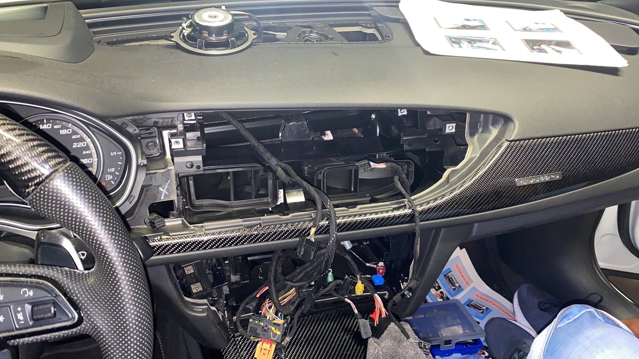

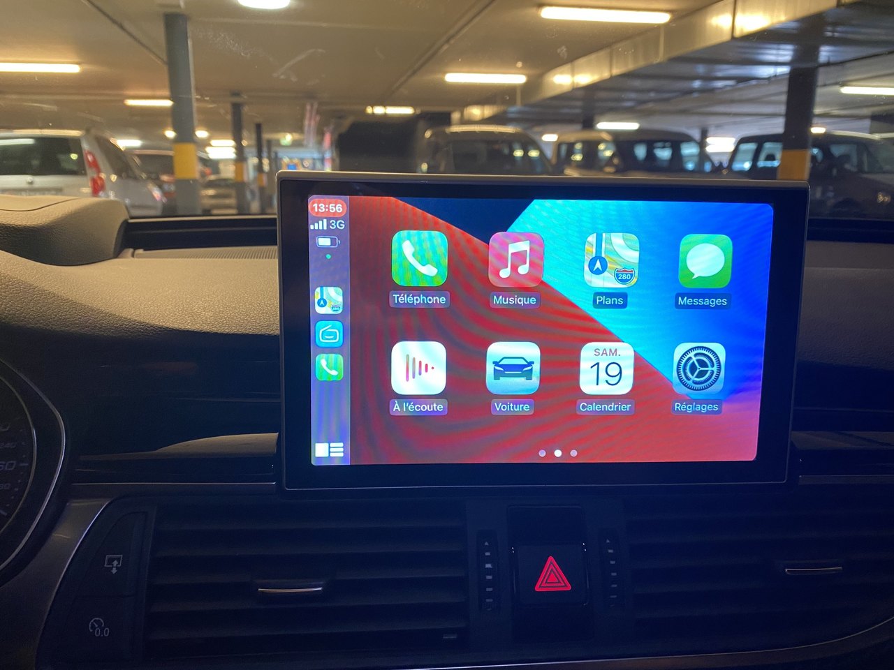

Bon ça été un peu galère, surtout pour le faisceau de câble à loger derrière l'unité du MMi...
20 minutes pour tout démonter, environ 2h pour tout remonter !

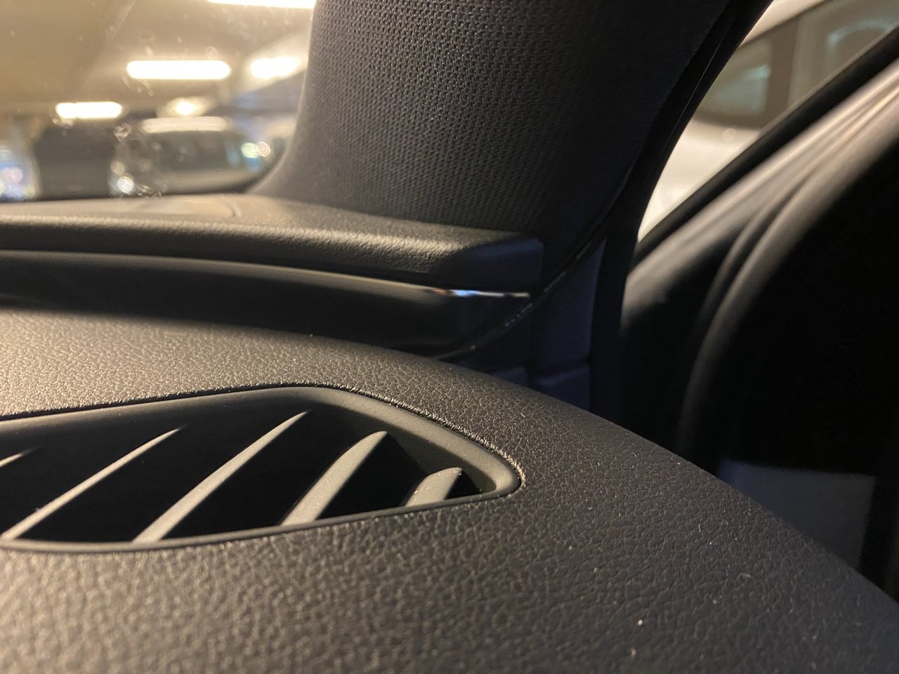

Il ne me reste plus qu'à redémonter seulement les aérateurs ainsi que de nouvel écran, car j'ai l'antenne GPS du système Android qui déconne un peu avec la localisation. C'est une prise coaxial coudé qui se visse derrière l'écran que j'ai vissé à la main, mais qui a du se desserrer, du coup je vais lui mettre un coup de clef ! ;)
Cette antenne, je l'ai logé à coté du haut parleur qui se trouve sur le dessus du tableau de bord, juste à droite du HeadUp display...

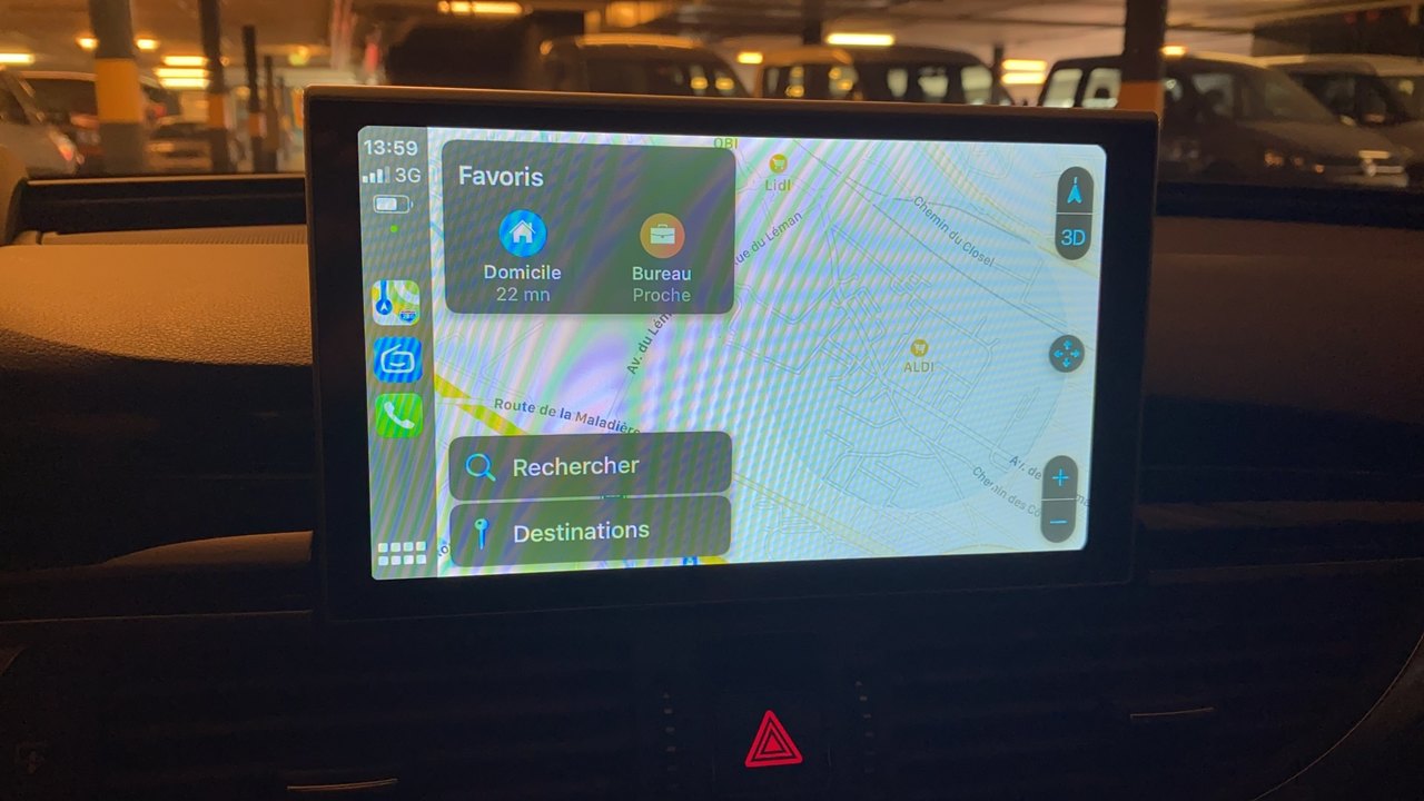

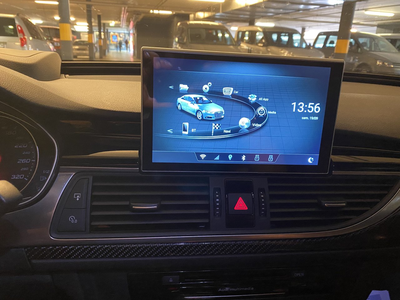

En attendant voici le résultat... C'est le top !

Il y a 6 heures, MrPierro454 a dit :
L'ecran rentre sans problème ?
Bien évidement que oui... Pourquoi tu voudrais qu’il y est un ou des problèmes ? C’est prévu pour ça... de conserver le mécanisme escamotable d’origine.
Voici une petite vidéo du résultat...
J'apprend à dompter la bête après avoir de nouveau démonté l'écran pour revisser la prise d'antenne coudé derrière l'écran !
Ca donne envie !
Et quel coup de frais comparé à l'écran d'origine !
Merci pour la video.
Cet écran parait tellement bien intégré qu'on pourrait croire qu'il fait partie de l'équipement d'origine.

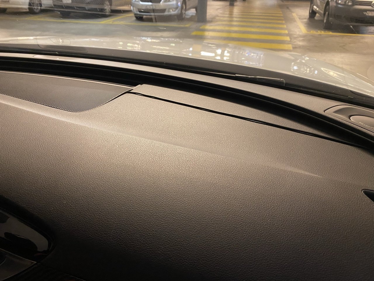

J'ai encore une petite chose à fignoler qui est l'antenne GPS... Je vais devoir démonter l'antenne GPS du nouveau système, celle que j'avais mit dans le tableau de bord, pour la coller sur le haut de mon pare-brise, la fameuse antenne que j'ai du resserrer via la prise SMA que j'avais vissé à la main en pensant que ça suffirait... Apparemment le faite d'avoir l'option pare-brise "athermique", et bien les ondes GPS ne passent pas ou du moins très mal... Du coup je l'ai enlevé de son emplacement sous la grille du haut parleur du haut du tableau de bord, pour la coller dans la zone où on colle le télépéage par exemple (cf: image ci-dessous)... Du coup ça fonctionne carrément mieux !

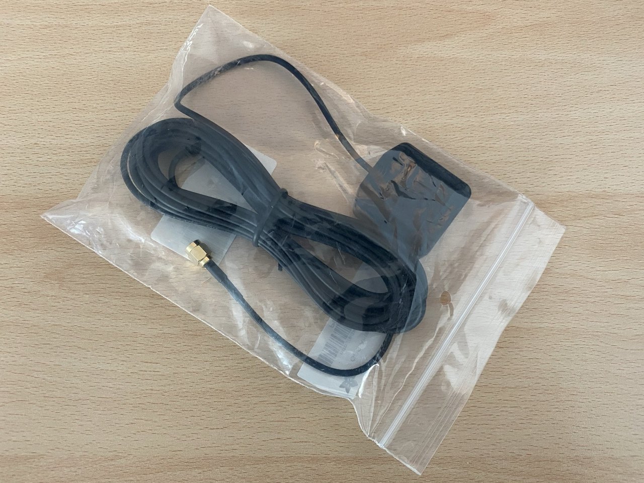

Petit soucis que je qualifierai d'esthétique, c'est que le câble coaxial de l'antenne GPS est trop court pour faire le tour du pare-brise, 3 mètres à peine... Donc j'ai pu le mettre en haut à coté du rétroviseur intérieur, longer bien le haut du pare-brise ainsi que le coté passager via le montant de porte, mais arrivé au niveau du tableau de bord, le câble coaxial est tendu comme un "string" entre l'angle du montant de porte, et la grille du haut parleur sur le tableau de bord, car c'est pas ici qu'il ressort (cf: image ci-dessous).
J'ai donc du acheter une nouvelle antenne GPS qui couvre la fréquence  1575.42 ±1.023 MHz équipé d'un câble coaxial de 5 mètres équipé d'une prise de type SMA à l'extrémité.
Chose faite... la nouvelle antenne est en ma possession depuis ce matin, que je vais monter d'ici quelques jours en lieu et place de celui fourni avec l'écran.

Je viens de voir à l'instant que tu as du acheter une autre antenne avec un câble plus grand, pourrais tu me dire ou l'as tu acheté?
