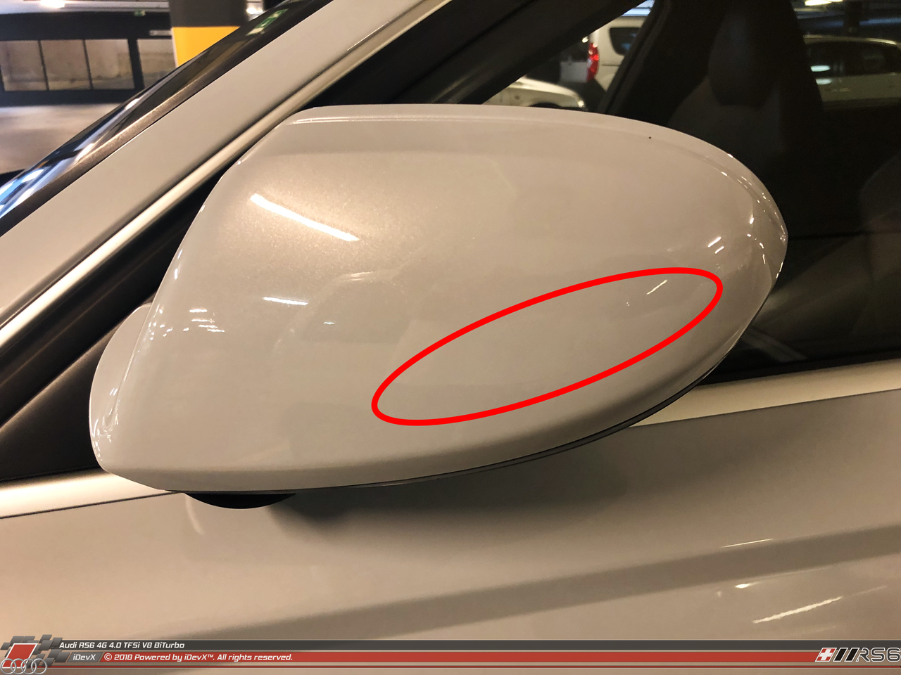

J'en ai profité pour refaire mon rétro coté conducteur, car j'avais frotté sur le rail de ma porte de garage en sortant la voiture il y a quelques temps (zone encerclé en rouge sur l'image ci-dessous)... du coup j'ai demandé à faire faire gicler les 2 en même temps !
Voici 2 petites images de la belle après l'avoir récupéré de la carrosserie vendredi en fin de journée...

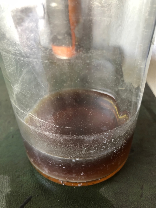

Bon pour ceux que ça intéresse... Le bruit dont je faisais référence dans un de mes précédents posts, était finalement pas les pneumatiques, ni les roulements, mais le différentiel sport qui rend l'âme...
Pour rappel, l'huile en question date du fin de mois de mars !
Voici maintenant la couleur qu'elle est sensé avoir...après 3 mois et 6000 km max !

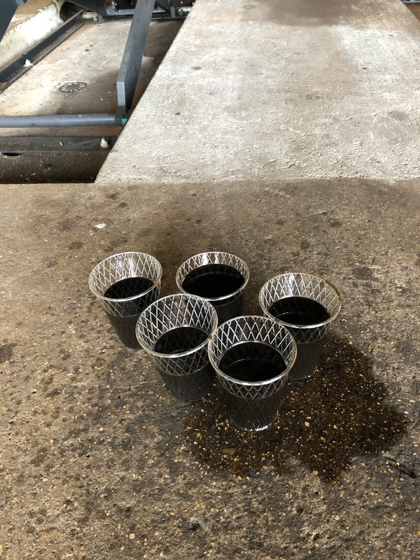

Voici la limaille que nous avons retrouvé dans les goblets que nous avons utilisé pour la récupération de cette huille de moins de 3 mois, l'histoire de voir ce qui se passait.
Résultat des courses j'ai racheté un différentiel complet sur eBay avec moins de 70k km... Vue le prix du neuf, 8060 balles le différentiel "NU", j'ai opté pour de l'occase mais complet de chez complet...
