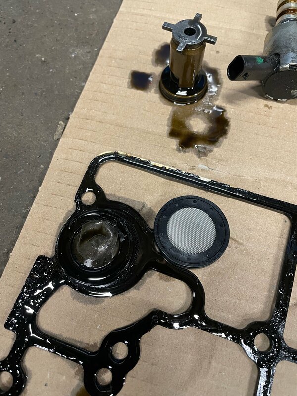

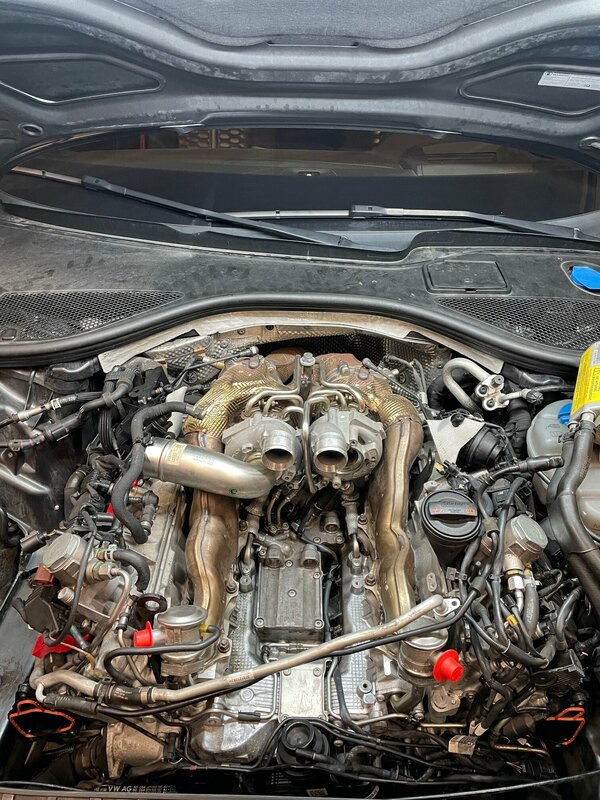

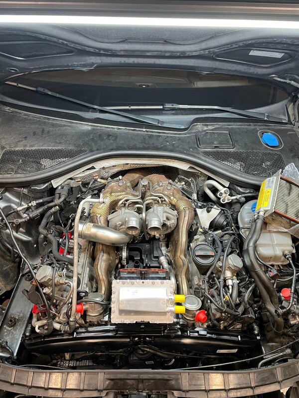

  7. Bonjour, Bon je profite d'avoir un peu de temps pour partager un peu, En ce début d'année j'avais une légère consommation d'eau qui s'est accentuée jusqu'à passer 30cl de liquide par semaine, environ 600bornes. Aucune fuites visuelle, et aucune perte significative avec une mise du circuit en pression. Donc je savais qu'il y avait une fuite interne, et ça c'est relou à trouver! J'ai finis par démonter le radiateur de suralimentation, celui qui est fixé sur le dessus du moteur et à l'avant quand vous ouvrez le capot. Et il avait une micro fuite. J'en ai profité pour changer le bloc complet avec radiateur vanne pcv etc... Je me suis fais le tamis d'huile aussi et divers sondes et joint qui sont planqués par la. Le tamis était fissuré aussi... Voila donc si vous avez une fuite invisible ça peut être ça!
