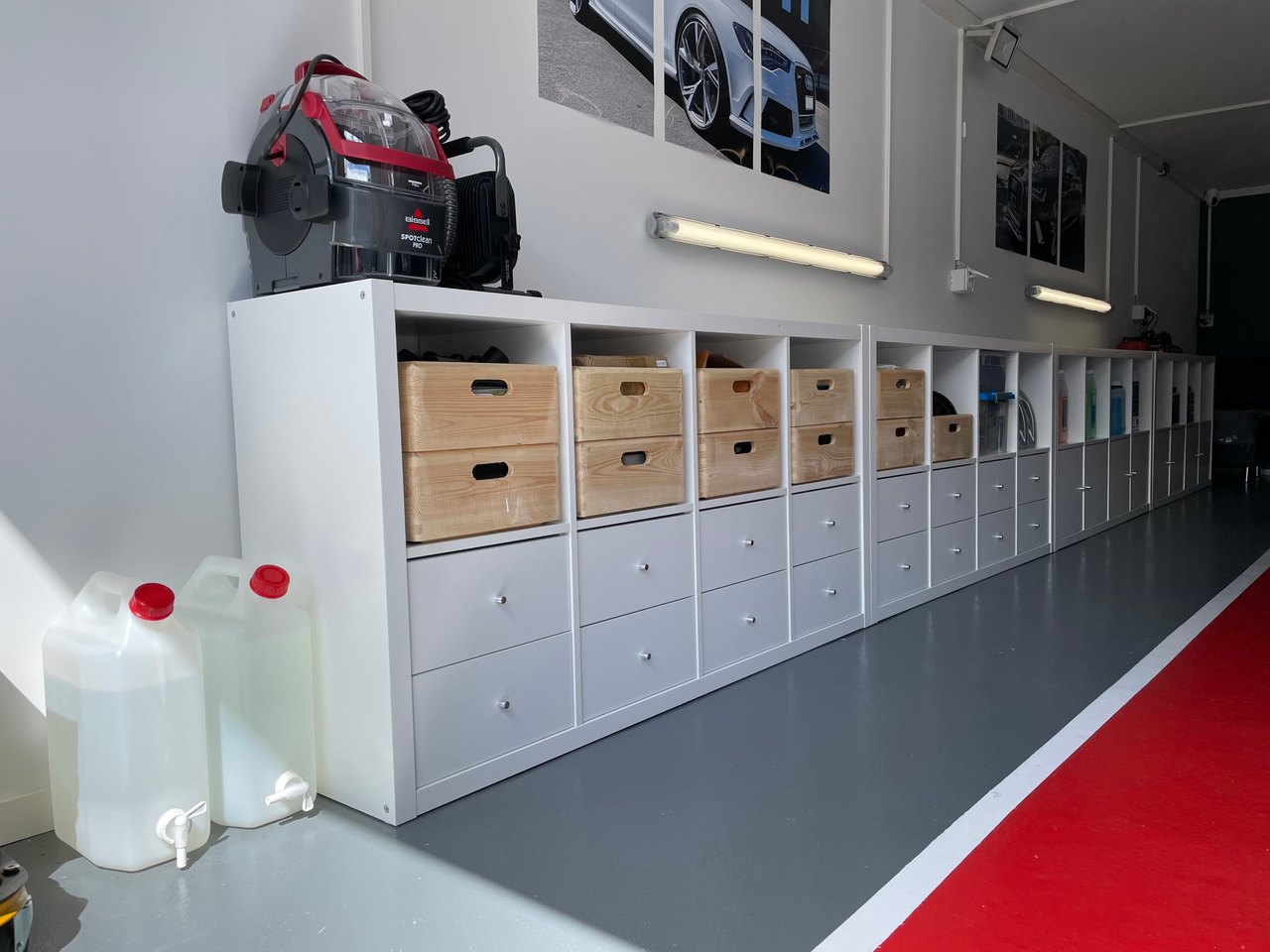

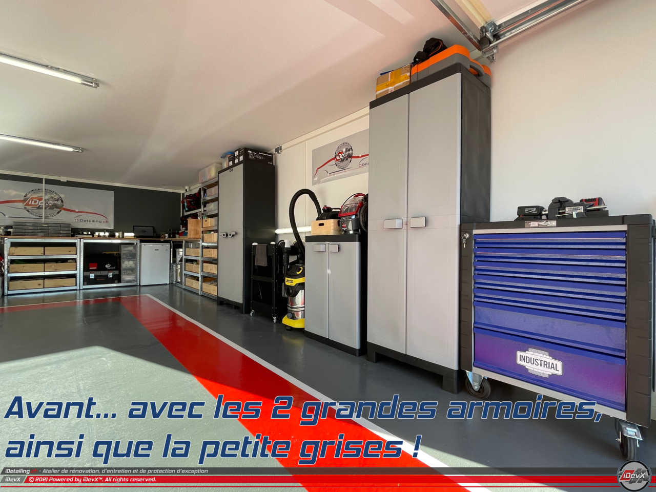

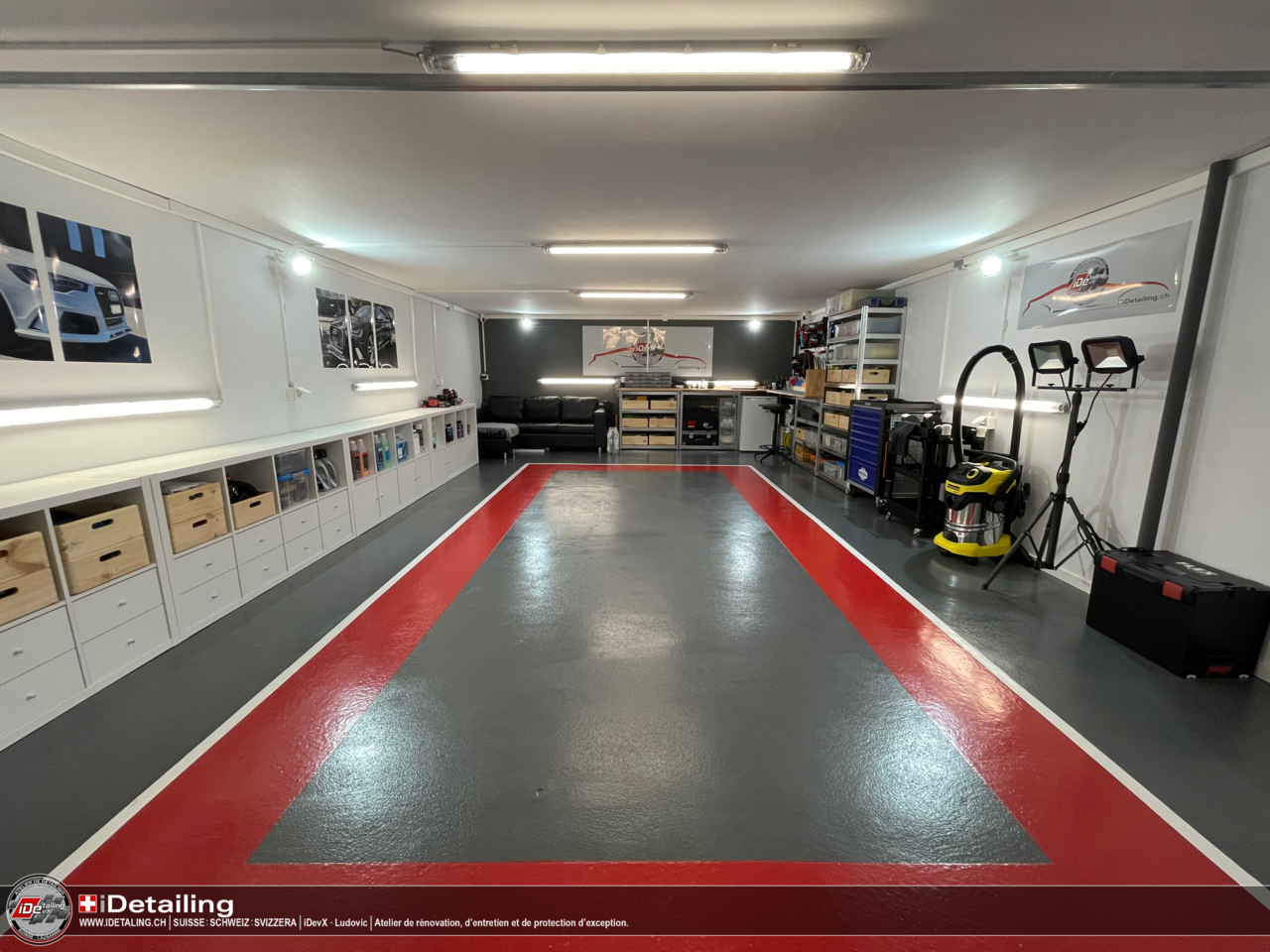

Petite amélioration du mobilier de mon atelier...
J'en avais un peu assez des 3 armoires grises en plastiques de garage... Du coup je les ai viré pour les remplacer par 4 meubles de type étagère iKea.
Je suis très satisfait du résultat... par rapport à ce qu'il y avait avant !

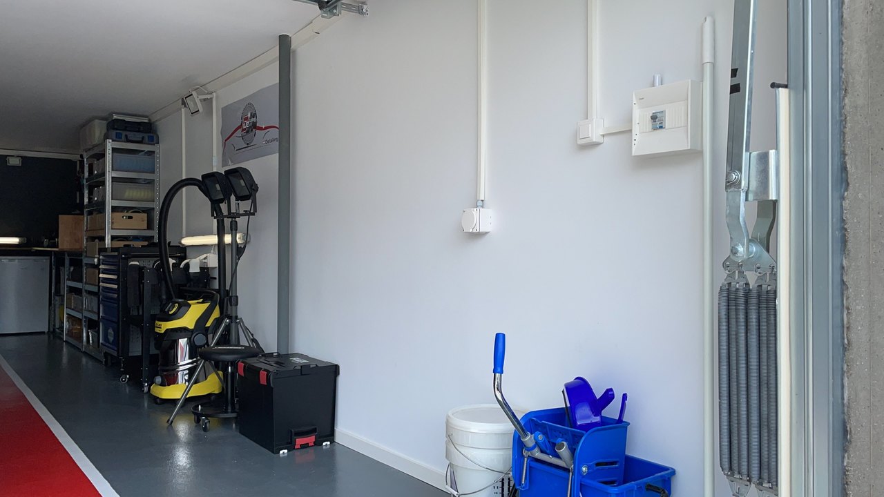

Ce qui donne ceci... sans les armoires.

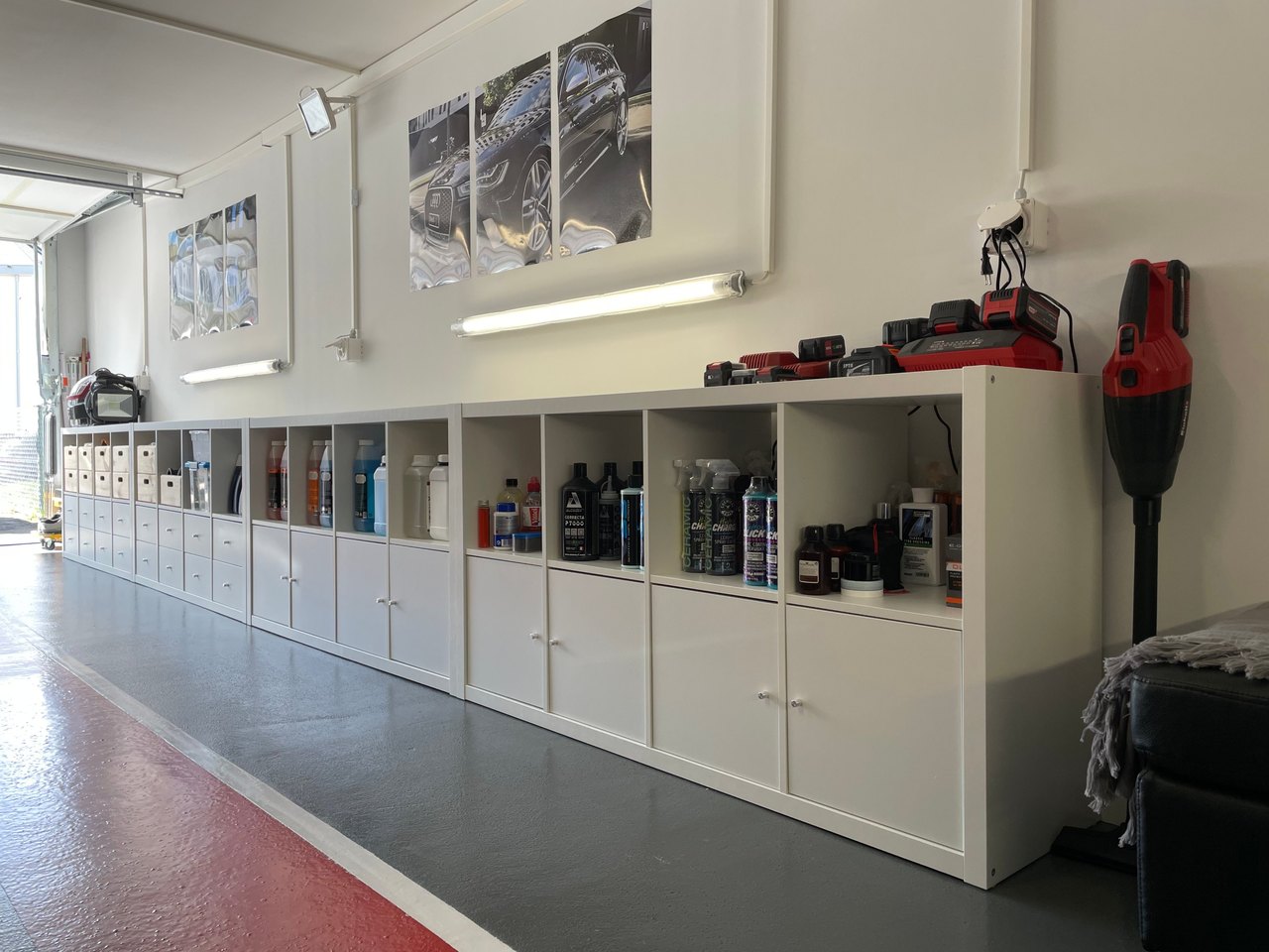

Pour ensuite aménager coté gauche par ces 4 mobiliers...
Pour donner ce résultat final...

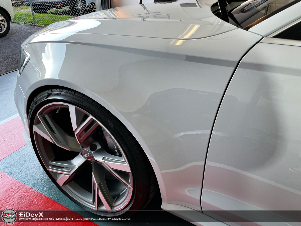

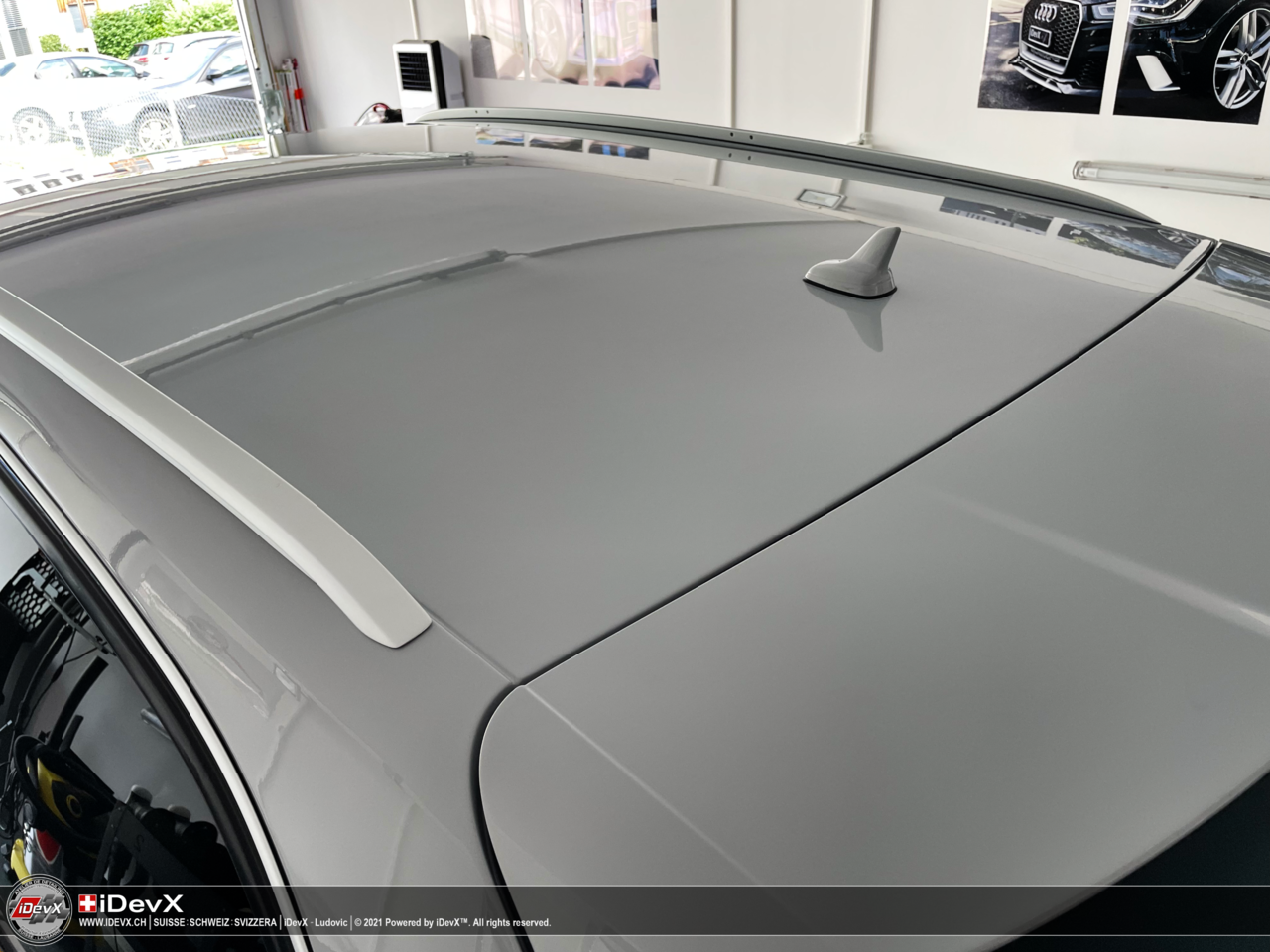

Aujourd'hui j'ai sorti les Pads de type Laine, et le POLISHANGEL® MASTER COMPOUND POLISH I ! Cela fait vraiment bien le taf !

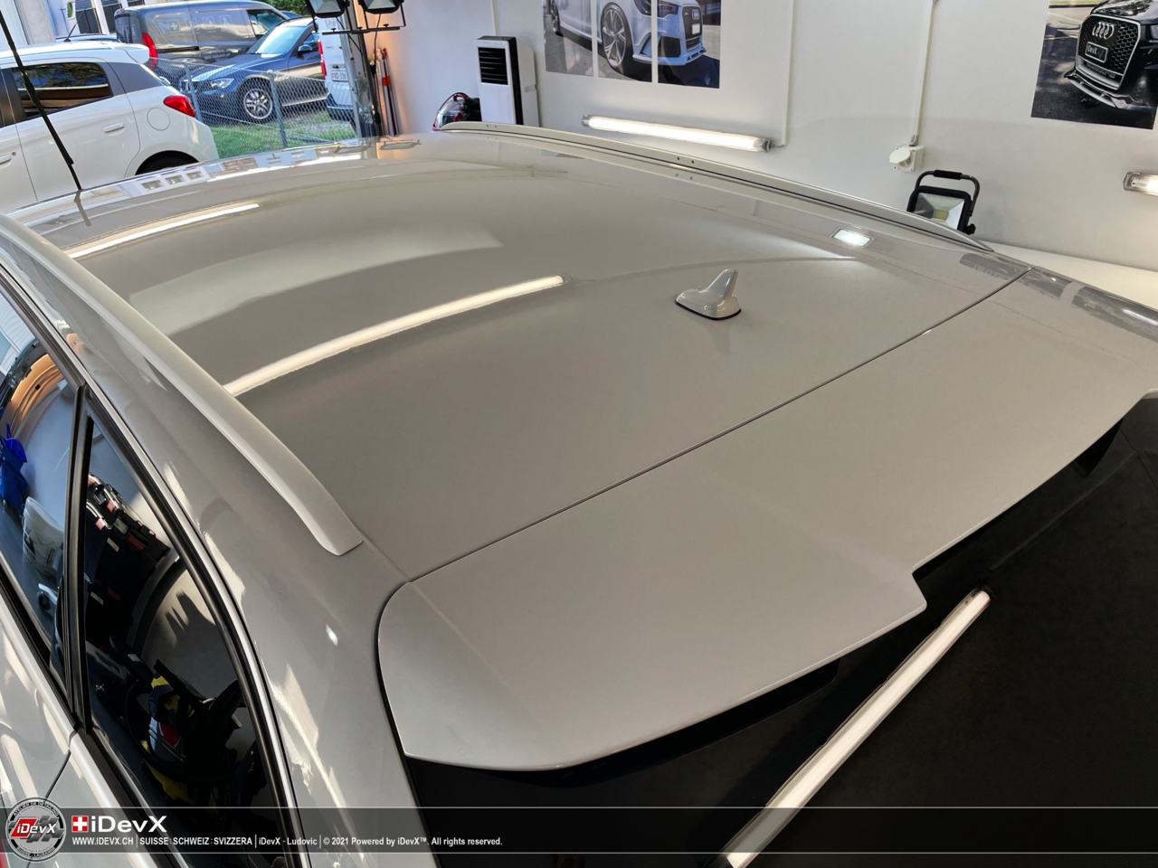

Environ 90% des micros rayure sont égalisés grace à 6 microns grand max de retiré sur le vernis... Demain j'attaque le POLISHANGEL® MASTER FINAL POLISH II pour fignoler les 5 ou 10% restant de défaut ! ;)

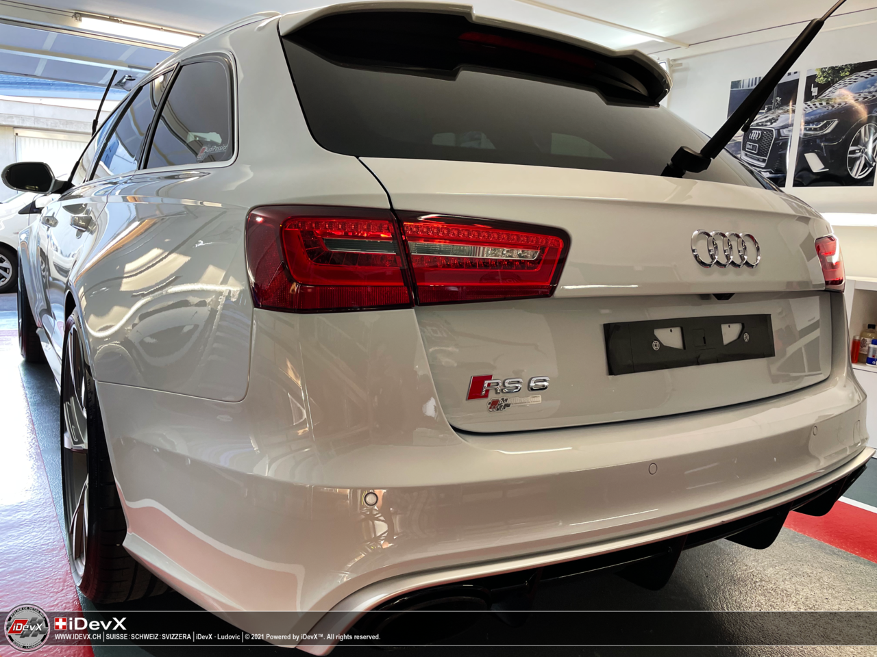

Voilà, la belle est terminée...
Je pense en avoir pour quelques mois maintenant, voir même très certainement quelques années puisqu'elle ne passe pas une nuit dehors lorsque je ne l'utilise pas !
Traitement céramique complet, avec la CarPro CQUARTZ UK 3.0 en 2 couches espacées de 6h entre elles, après une douzaine d'heure (une nuit environ) de séchage, j'ai posé toujours en 2 couches la céramique CarPro GLISS Top Coating.
J'ai tout traité avec la céramique, autant la carrosserie, que les joint caoutchouc, que les vitres etc... tout y est passé ;)
Place maintenant aux images, qui vaut bien plus que tout type de descriptif concernant le résultat...
