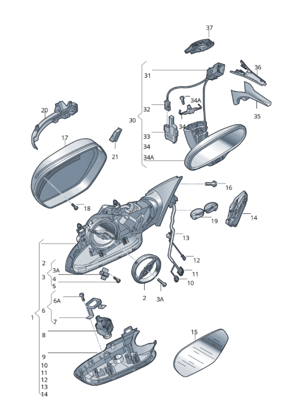

Bien vu pour le retour caméra qui semble passer par l'embase. Pas de souci de ce côté-là dans mon cas. L'image passe bien. Qu'est-ce qui te fait penser que ce n'est pas le moteur n°2 qui commande le rabattement des rétros avec le reste des fonctions : dégivrage, mémoire, detection angle mort, répéteur clignotant? S'il faut vraiment commander les embases complètes, je vois que la référence se terminant par AL01C est plus courante en occasion que BH01C. Probablement parce que AL01C correspond à l'ancienne référence qui doit fonctionner dans mon cas. -

Toujours à la recherche d'une solution pour mes rétros. J'aimerais éviter l'achat des embases complètes 4G1857409BL01C et 4G1857410BH01C qui sont hors de prix (repère n°1 sur le diagramme ci-dessous). Certains sites m'expliquent qu'on ne peut pas acheter les moteurs des rétros au détail alors que d'autres me le proposent avec les références 8T0959577A et 8T0959578A (repère n°2). J'ai du mal à me faire confirmer que ces moteurs gèrent bien l'ensemble des fonctions de nos voitures. J'attends encore 1 ou 2 réponses. Rabattement des rétros Mémorisation Répéteurs clignotants Dégivrage Détection angle mort Retour caméra Mon code PR est 6XL. Ca a l'air de correspondre et ça me ferait économiser plus de 1400 € de fournitures. J'aimerais ne pas me planter. L'un d'entre vous en sait-il plus? -

C'est bien possible mais ça pourrait être dû au ponçage et à la remise en peinture du capot chez le carrossier. L'atelier de detailing n'a pas poli les rétros qui sont satinés. J'ai fait un diag au Vag-Com. Il y a bien un message d'erreur qui remonte pour la portière conducteur mais rien côté passager. 02117 - Moteur d´escamotage du rétroviseur 011 - Coupure Les 2 rétros retrouvent un comportement normal après acquittement du défaut, arrêt moteur et fermeture centralisée. Ils se rabattent sans difficultés mais le problème réapparaît dès l'utilisation suivante du véhicule. C'est à n'y rien comprendre. L'essentiel, c'est que le rétro conducteur reste bloqué en position ouverte. J'essaierai de passer un coup de soufflette derrière le miroir du rétro si je trouve un moment pendant les congés. Sinon ça attendra le prochain entretien. D'ici là, passez un Joyeux Noël en famille. -

Les rétros sont satinés sur la S6. Je ne suis pas sûr qu'ils aient été passés à la polisseuse. Je vais quand même leur faire part du problème pour comprendre s'il a pu se passer quelque chose. La piste de la batterie en fin vie est plausible mais j'imagine que ça jouerait sur d'autres mécanismes dans la voiture. J'essaierai de trouver le temps de faire un log dimanche pour mieux comprendre le souci. -
