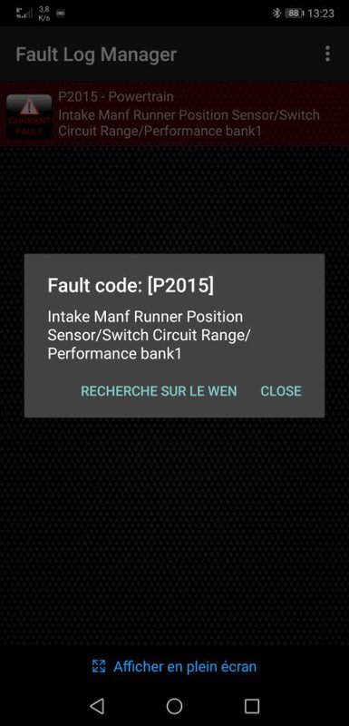

Ah ton sujet m'intéresse j'ai une erreur p2015 qui s'affiche de temps en temps de je me penchais sur la réparation
Envoyé de mon CLT-L29 en utilisant Tapatalk
