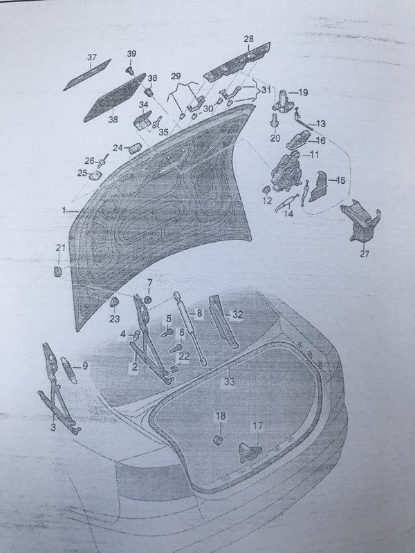

Bon les gars je revien aux nouvelles, je suis allé chez Audi et le gars m’a expliqué qu’il ne peut pas me vendre les 4F5 827 552 B ( 670 NM ) car apparement ma voiture ne dispose pas de l’ouverture automatique. Assez bizarre vu que j’ai l’ouverture sur la clé. De plus il m’a imprimé la vue éclatée et on y voit dessus un ressort ( 9 ) également qui est absent sur ma voiture. -

Ceux des hayons sont plus longs, non ? c’est ça qui est perturbant, pour les berlines, mêmes longueurs mais deux forces différentes... -

Je crois que je viens de comprendre, les 730NM c’est pour les coffres ou l’ouverture est manuelle et donc pas de risque et les 670 c’est pour ceux à ouverture automatique du coup il faut les lever manuellement pour éviter les problèmes. C’est juste une supposition dites moi si j’ai tort sinon je ne vois pas pourquoi ils les proposerait en deux versions 🤣 -
