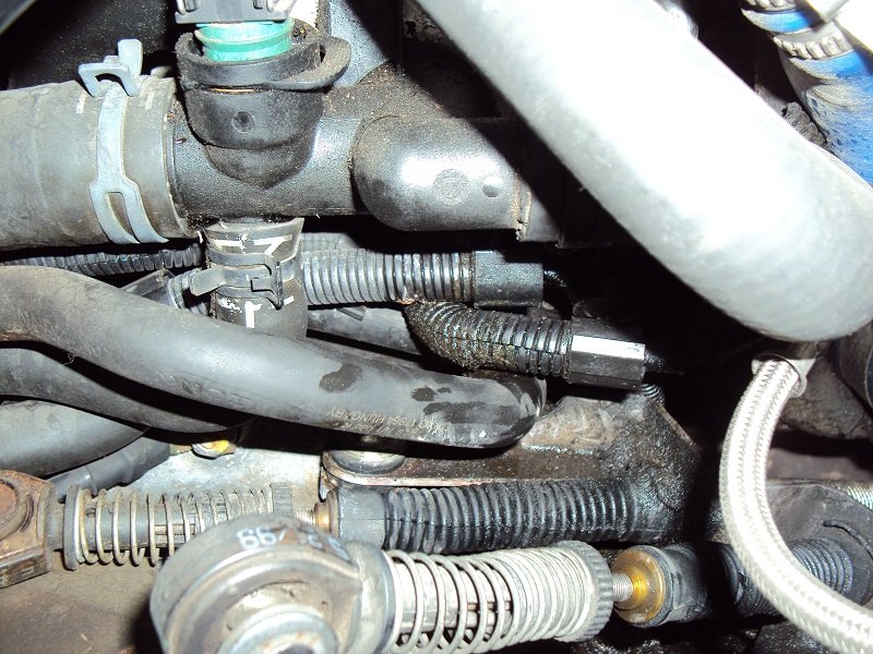

Fuite de liquide de refroidissement depuis lundi. Du coup elle a droit à son ptit verre de rosée (G13) tous les jours. La fuite semble se situer derrière le moteur. Cà fait un petit moment que j'avais pas été chez Audi. Il faudra que je reprenne un petit cubis de prêt à l'emploi.

Hello Sm18,
J'ai eu une fuite de rosé l'année dernière :D , c'etait la pipe sur la droite face au bloc. C'est souvent par la que ça fuit, ou aux raccords du radiateur de chauffage vers l'habitacle.
Si c'est réellement derrière le moteur, je pense au niveau du turbo alors. C'est chiant d'accès !
Modifié par bk56190
C est le y à coté du bocal de ldr qui vient de me lacher moi
et l an dernier c etait la pipe fixee à la culasse

J'avais pensé au turbo, à moins qu'effectivement ce soient les tuyaux qui rentre dans l'habitacle. Pas impossible que ce soit dù à la grosse chaleur de vendredi dernier.
Pour les tuyau qui passent dans l'habitacle, tu passes le doigt dessous tu vas vite le voir. Ne goute pas, ce rosé a tourné.
J'y ai jeté un oeil ce soir. J'ai du rosé sur la boite de vitesses. Il faudrait que je vire la boite à air pour bien faire. Mais en pyjama... on vera samedi ou dimanche. J'en remets un ty peu tous les jours, entre midi et deux.

C est peut etre la pipe d eau fixee à la culasse
c est courant

Oui c'est surement elle qui fuit.

Le mieux c est de bien toutes les verifier
j en ai changé 2 en moins d 1 an
du coup je vais toutes les faire
Faudrait que je passe sur le kit silicone Forge ref FMKCTT225
C est pas les durites le probleme
c est les pipes d eau en plastique qui lachent

La fuite c'est bien la pièce en plastique qui sort du bloc, qui fuit!
