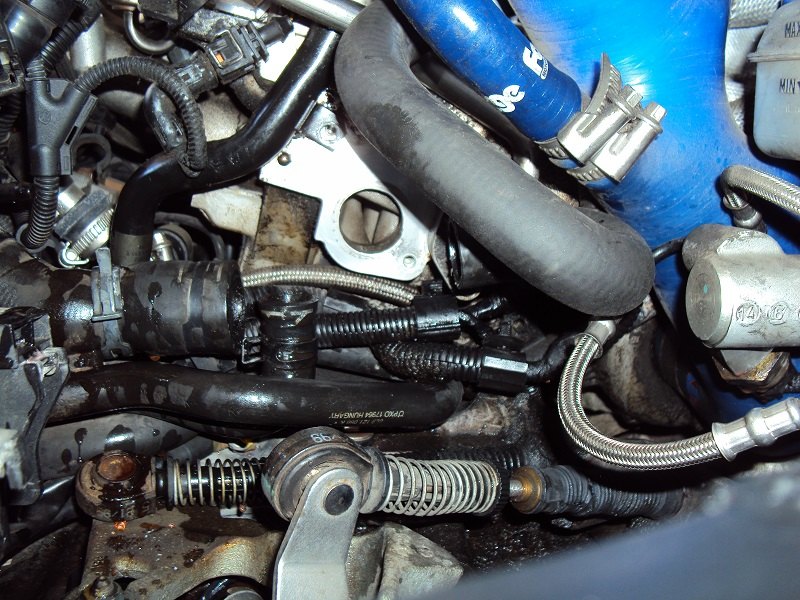

Remets de l'origine pour celle ci, ça tient 20ans. Chez moi le rainurage du joint avait pèté et le joint n'était plus en place, ça pissait pas mal.
Moi elle est fissurée en dessous. Oui je prends la pièce chez Audi. Il faudra également que je reprenne un cubis de rosé:
C est souvent
avec la chaleur et le temps le plastique devient poreux
tu pourras indiquer le prix?
c est toujours utile de savoir
par contre si tu peux va plutôt chez vw ou seat tu paieras moins cher
Modifié par Cedric16
Du coup je pense commander chez Online-teile. Ell est à 19.21€. Il me faut d'autres bricoles.
il y a 30 minutes, Sm18 a dit :
C est vraiment pas cher
tant qu à faire si tu peux fais les autres pipes d eau
celle en Y à coté du bocal de ldr coûte un 30 aine d € et il y a la durite qui va au bocal qui est fournie
et les autres coutent pas tres cher
Oui et un raccord en plastoc  à côté de ma pièce qui est pétée. Je pense la changer également, surtout que je vais déboiter la durite entre les 2 et que que çà risque de la fragiliser. Pour le Y à côté du bocal faut que je ragarde à quoi çà ressemble.

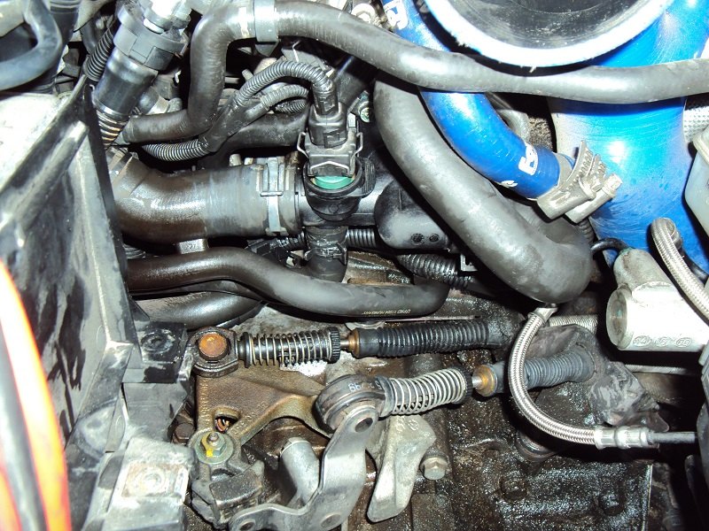

C'est enfin réparé. Presque deux semaines pour recevoir les pièces!
En fait la pièce n'était pas cassée. Elle s'est déformée avec la chaleur et le joint était tout mou.
Ce matin aucune fuite à déplorer.
