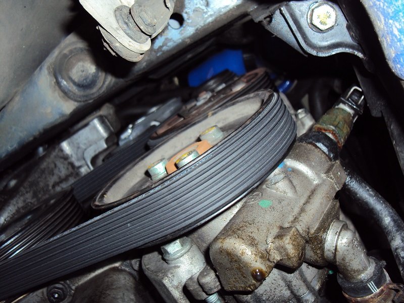

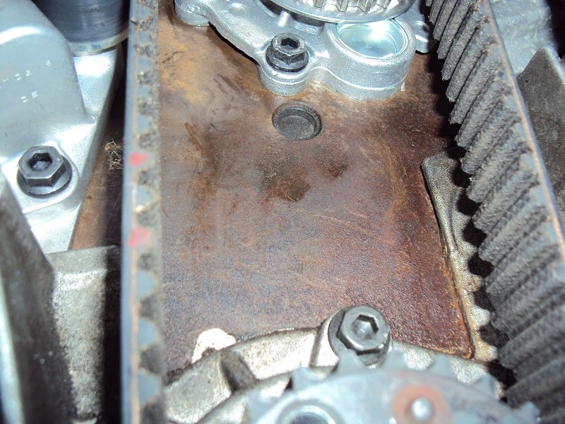

Au niveau de la pompe il y a un trou près de l'axe, il y a fort à parier que çà fuit par là.
Pour y avoir accès il faut déposer le carter en partie basse.
Verdict c'est bien la pompe à eau qui fuit ou plutôt le joint torique entre la pompe et le bloc. Ça suinte le long du bloc sans polluer le courroie. Du coup méthode BK => je laisse ainsi jusqu'à la prochaine distri.

Ça fait long quand même si tu vien de la faire
En espérant que ça s’aggrave pas.
Vérifie de tant en tant que la courroie ne s’abîme pas
Oui à surveiller. J'ai quelques litres de LDR d'avance.

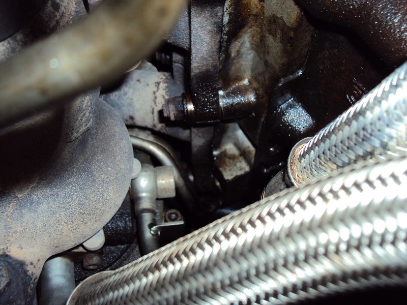

Put' çà fuit pas qu'ici,  :mur: c'est gras aussi là:
Et la pompe de DA :mur: :
Et un soufflet de cardan mort aussi:mur: :
sa sent le joint cache arbre came.
Pour ta pompe DA, t es sur quel fuit car l huile est plutôt verte.
Hum, sur les photos pas l'impression que ça fuit de la pompe. Ça vient d'en haut dans le coin du turbo plutôt ?
+1 pour le joint de cache culbu, effectivement ça a tendance à fuir dans le coin au dessus du turbo. Avec un joint neuf ce sera top, rare que la pompe de DA fuit, c’est plutôt la crémaillère sur nos mamie.

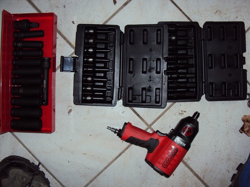

J'espère que vous avez tous passé un bon Noël, en famille. Comme j'ai été sage le Père Noël  ne m'a pas oublié:

çà fait un moment que je voulais investir dans une clé à choc. Les douilles et embouts à choc sont indispensables, et avec çà au moins il ne devrait pas y avoir beaucoup de vis qui résiste. :whip:
Un comparatif intéressant pour faire son choix:
https://www.cle-a-chocs-pneumatique.com/

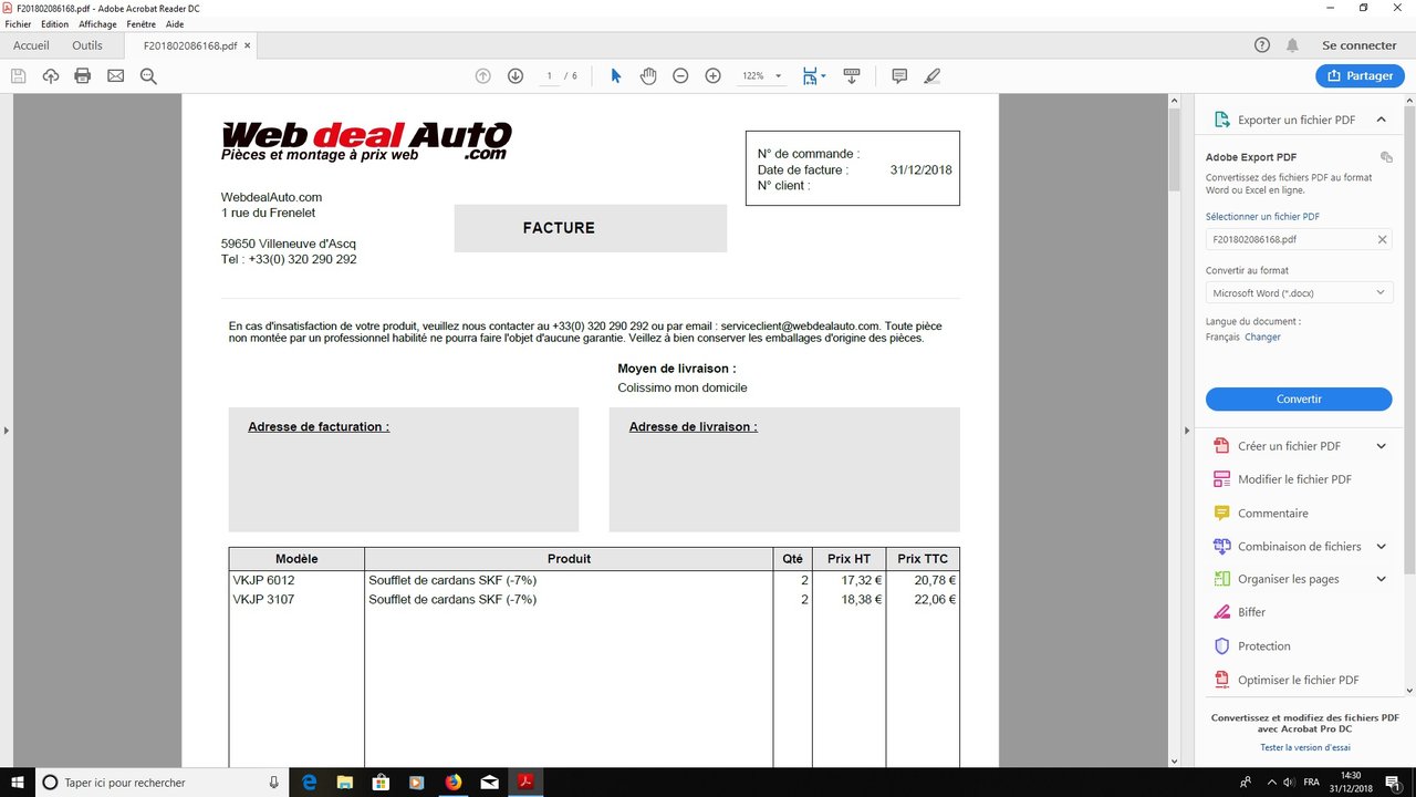

Soufflets de cardans expédiés ce jour! :AP-Smiles_35:

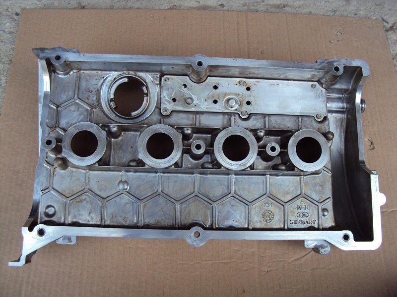

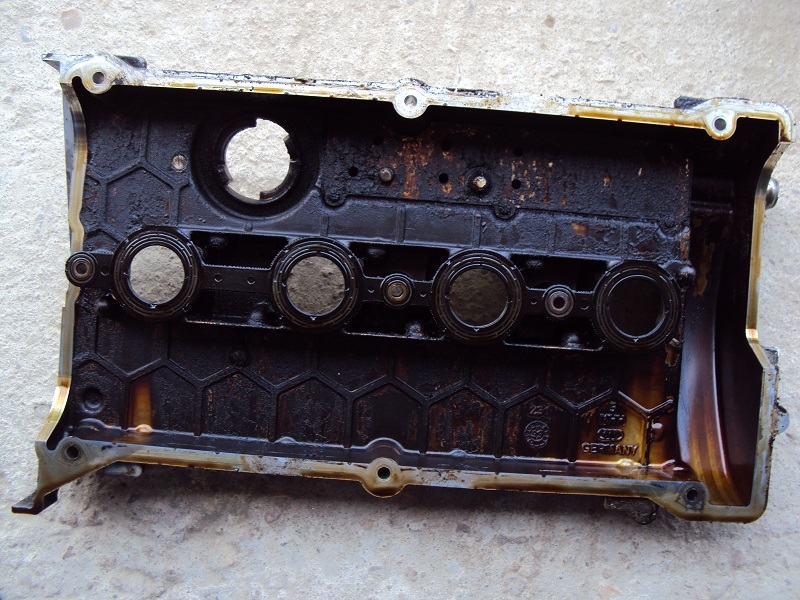

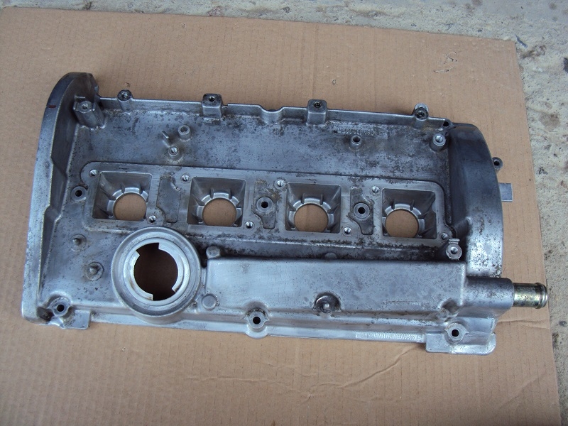

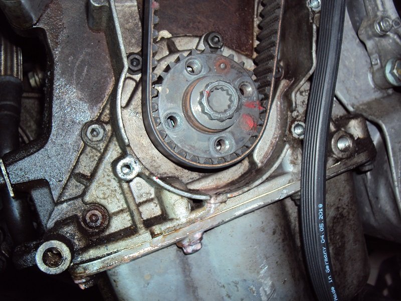

Joint du cache culbuteur à remplacer + la chaîne de distribution.
Avant:

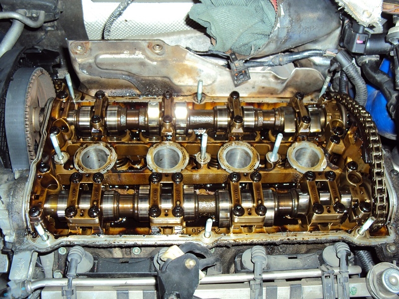

Après:

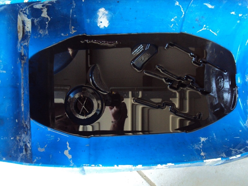

Et la couleur du produit de nettoyage:
Demain j'attaque la chaîne!
