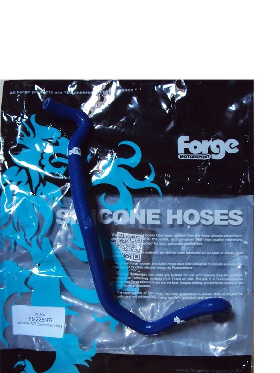

Merde, c'est pas terrible cette histoire ... et google me dit qu'en Suisse l'espérance de vie du turbo est fortement impacté par ce pb (1000kms pour un malheureux qui a continué de rouler) j'imagine que c'est pareil chez nous AP-Smiles_u1F62C.png
Effectivement si la N75 est pas cuite, on tourne autour des durites et et du débimètre ...
Sinon une N75 ça peut se bloquer de temps en temps ou c'est radical quand c'est mort?
J'ai trouvé ça aussi en UK : http://www.ttforum.co.uk/forum/viewtopic.php?f=2&t=218343
"Check all your hoses too and also if you can, pop the hose off the wastegate and compress the arm, hold your finger over the hose nipple and it should hold it in position.... if it doesnt, the wastgate diaphagm is damaged - hence no actuation and an overboost fault."
ma traduction serait pas top mais en gros faut vérifier si le diaphragme de la wastegate serait pas dead en pinçant la durite et en obturant une extrémité (mais c'était bien la N75 au final).
bon courage !!!

Merci à tous pour vos réponses. J'ai trouvé la panne, et c'est en partie de ma faute. Lorsque j'ai changé les durites silicones sur le TT, pour la durite au mètre, j'en avais commandé sans savoir que j'allais recevoir de la durite de M...., car Mécatechnic était en rupture de stock.
En fait elle à cassée entre la N75, et la Wastegate, à ras la N75. Du coup c'est réparé.
Du coup commande d'une nouvelle N75, chez Audi et de durite au mètre chez Mécatechnic
Merci à tous ceux qui se sont penchés sur mon problème.

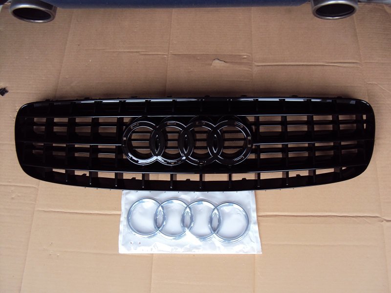

Bon alors, elle est montée cette calandre, veux voir le résultat samedi prochain !!!
Envoyé de mon F5121 en utilisant Tapatalk
Jolie !
Modifié par bk56190
Oui redémontage du pare choc du coup. Mais je vais attendre la venue du Castelroussin
Tire dessus elle va venir, je n’ai pas eu besoin d’enlever le pare choc.
Top la calandre.
Ok Merci Anthony
Pour l'idée de la calandre j'ai vu sur ton thread, et je l'ai vu en vrai quand on a fait la sortie à Noirlac.
Du coup tu repasses commande ?
Sinon, tu viens pas tard samedi prochain et on s'en occupe avant le resto du midi !!!
Ah m***e c'est samedi prochain la sortie?
Le TT n'est même pas lavé.

Je pensais à une erreur de commande avec la durite mais pas du tout en fait
Non au départ j'avais commandé de la durite au mètre mais elle n'a jamais été expédié. Du coup j'ai annulé la commande et j'ai recommandé la Forge.

Salut Seb,
C'est une calandre de QS (satinée) que tu as commandée ?
Voui!
Sympa cette calandre, elle est tellement visible qu’elle est très importante pour le look avant, j’adore AP-Smiles_u1F609.png
Tu l'as commandé où ? Je croyais qu'elle ne se faisait plus.
Sur Ebay

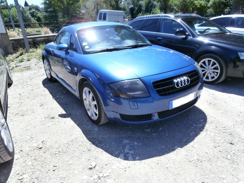

Bonjour
Quand on change quelque chose à l 'avant et que l'arrière est jaloux :up:
Modifié par Sm18
Ça va lui donner un sacré coup de jeune ce plastoc satiné AP-Smiles_u1F60B.png
Oui c'est certain

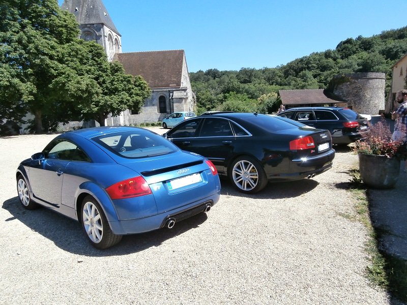

C'est pas le tout de montrer des pièces détachées, il faut les montrer une fois montées :
Jeanbapt.
Top la valence !!!
Un petit rabaissement ?
Merci JB pour les photos.
Oui sacré coup de jeune.
Non pas de rabaissement c'est mon daily et mes vieux os risquent de ne pas supporter. J'avais déjà la BX 16S qui était bien ferme, part contre tenue de route...

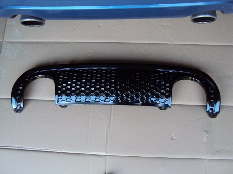

La valence satinee nid d'abeille se trouve avec une sortie ?
J'ai trouvé une photo ici:
https://forums.audipassion.com/topic/87893-tt-de-zingazanga-je-me-présente/?page=3
donc je pense que oui. Par contre çà date.
Perso je trouve que les designers chez Audi auraient du mettre 2 sorties sur tous les TT. Et en MK2 ils ont fait la même connerie .
Dans la sortie de samedi le MK2 V6  possède à l'origine qu'une sortie. Du coup le proprio qui a remplacé par un Miltek à double sortie avec valence carbone Osir.
Merci pour le lien 😉
J'aime pas trop en deux sorties surtout qu'elles sont rapprochées. Ca me fait penser au golf gti ou R je trouve que ça fait dégueu. Par contre avec la valence nid d'abeille ca fait plus symétrique avec deux sorties
