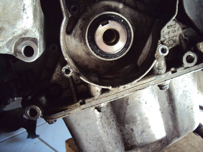

Reste plus qu'à sortir le joint maintenant! Finalement le suintement était vraiment présent?
Voilà une bonne chose de faite, ça va pouvoir avancer !
Suintement mais sans plus. Je me demande si çà vient bien d'ici. Impossible de voir d'où çà vient sinon???

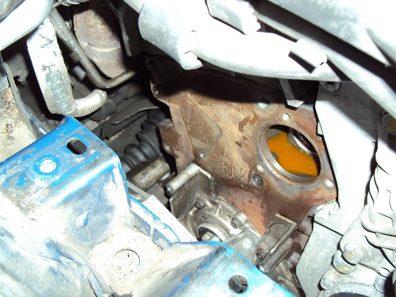

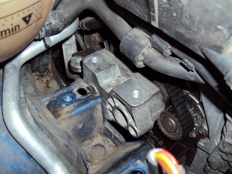

Oui du coup çà avance un peu:
La place est presque faite:

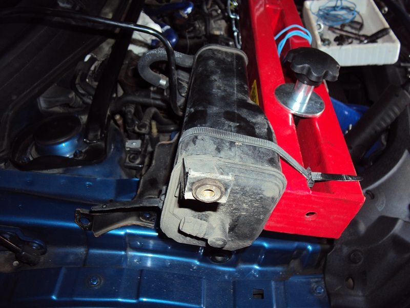

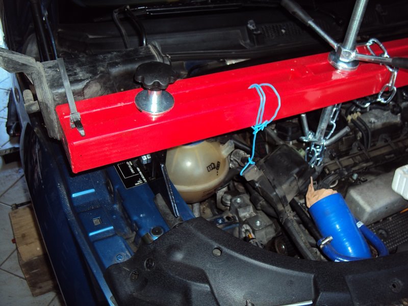

Pas trop encombrant la barre de maintient ?
Je note que ton bocal ldr a bien vécu. J'en avais commandé un neuf chez audi à près de 60e. Qualité très médiocre. Je l'ai rendu.
Oui çà peut fuir de là aussi
Non, la barre de maintien, je trouve çà assez pratique. Je qui me gène vraiment c'est de ne pas pouvoir virer la bloc alu du support moteur.
Pour le bocal de LDR j'en ai un neuf aussi, de qualité très médiocre, je me demande si je vais pas le changer quand même.

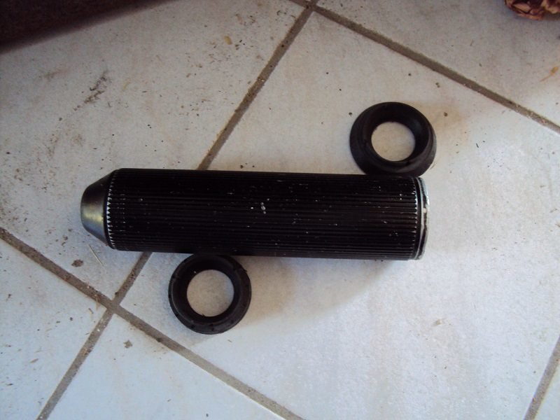

Le joint est changé
Pour le monter j'ai utilisé çà:
C'est un kit SKF, pour monter les roulements
http://www.skf.com/binary/57-81444/13073FR_TMFTseries.pdf

Pas trop galère à retirer. Le decapeur ne l'a pas cramé?
Ok top ton outil trouvable facilement sur le net ?
Oui je trouva aussi
Le décapeur n'a pas assez chauffé pour fondre la courroie. Même pas de trace sur le pignon. Par contre faut pas la réutiliser.
Facile à trouver, oui , mais on ne le trouve qu'en coffret complet donc cher.

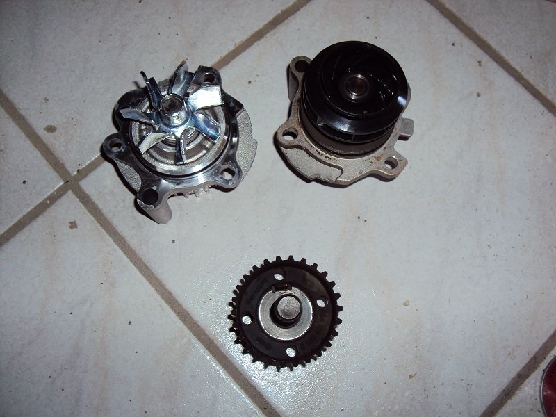

La nouvelle pompe à eau ne ressemble pas à l'ancienne
Baptiste avait l'air de dire qu'avec une douille ça pouvait le faire.
