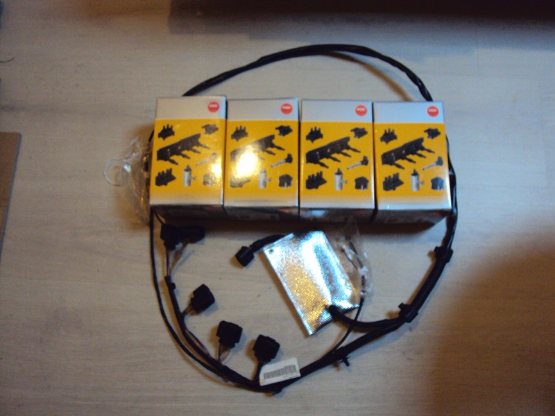

Un peu de neuf sur le TT. J'ai une bobine d'allumage qui a lâché cette après-midi. Tout va bien, le TT était dans le garage, et j'avais une bobine neuve d'avance.
Du coup j'en ai commandé 3 autres pour tout remplacer.
Je désire également remplacer le faisceau qui alimente ces bobines. D'après BK, que j'ai contacté par MP, il existe un kit de réparation chez Audi.. Je suis donc à la recherche d'infos concernant ce kit.
Merci
De mémoire, le kit concerne les broches .......(pas le faisceau).
J'envoi un MP à Rodmann .......... :race:
Voici ce que j'avais acheté chez ECS mais se trouve aussi chez Audi : 1J0971658L
Vérifie avant de commander quand même :)

Du coup j'ai commandé des fiches. Dans l'entreprise où je travaille il y a un département "rebobinage moteur". Ils ont du fil gainé haute température et de la gaine silicone.
Pour le kilométrage euh ... 212000 kms :race:
Je n'ai trouvé que cette ref. Par contre j'ai coupé soudé, du coup c'est compatible dans tous les cas si les connecteurs sont les bons :roi:

Du coup faisceau complet commandé:
https://www.online-teile.com/audi-ersatzteile/1J0971658L_Wiring-Set.html?our_prod_model=1063025&our_prod_name=Wiring+Set
Au final au niveau prix je trouve çà assez raisonnable.

J'ai un peu étudié le faisceau 1J0971658L.
Ben au final, çà n'a pas l'air compliqué.
Borne 1 commune aux 4 connecteurs des bobines HT => Fil noir/violet branché sur la broche 121 du calculateur moteur J220, ainsi que sur la broche 1 du connecteur T2m.
Borne 4 commune aux 4 connecteurs des bobines HT => Fil marron/jaune branché sur la culasse à l'aide d'une cosse ronde M6 (Masse 281)
Borne 3 de la bobine HT du cylindre 1 (N70) => Fil mauve/noir branché sur la broche 102 du claculateur moteur J220.
Borne 3 de la bobine HT du cylindre 2 (N127)=> Fil noir/jaune branché sur la broche 95 du calculateur moteur J220
Borne 3 de la bobine HT du cylindre 3 (N291)=> Fil noir/marron branché sur la broche 103 du calculateur moteur J220
Borne 3 de la bobine HT du cylindre 4 (N292)=> Fil noir/mauve branché sur la broche 94 du calculateur moteur J220.
Borne 2 commune aux 4 connecteurs des bobines HT => Fil marron branché sur le connecteur la borne 7 du connecteur T14i (Masse 283)
Borne 1 de G22 (transmetteur de tachymètre situé sur la boite de vitesses) => Fil noir/blanc branché sur la broche 2 du connecteur T14i
Borne 2 de G22 (transmetteur de tachymètre situé sur la boite de vitesses) => Fil balnc/bleu branché sur la broche 3 du connecteur T14i
Borne 3 de G22 (transmetteur de tachymètre situé sur la boite de vitesses) => Fil marron branché sur la broche 7 du connecteur T14i (masse 283).
Avec les schémas qui vont bien:
Il me restera à contrôler sur le véhicule que tout concorde afin de ne pas me retrouver avec un ordre d'allumage inversé.
Du boulot en perspective :)
