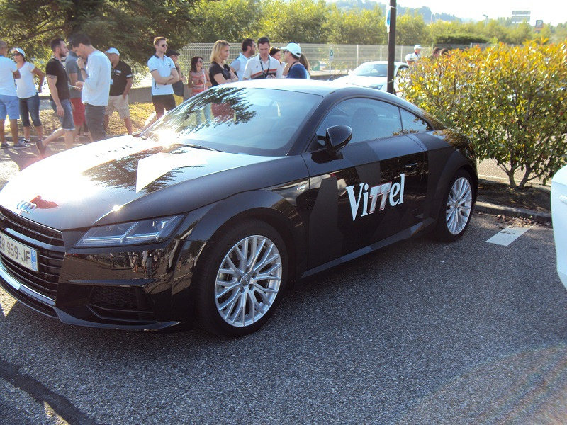

Merci Antoine
Oui très belle journée. Très bien organisée. Jean Lain a super bien assuré.
J'ai vu au mois 2 TT du forum. Mais pas vu les propriétaires. C'est dommage.
Beaucoup de TT MK1. J'ai pas vu de QS,
