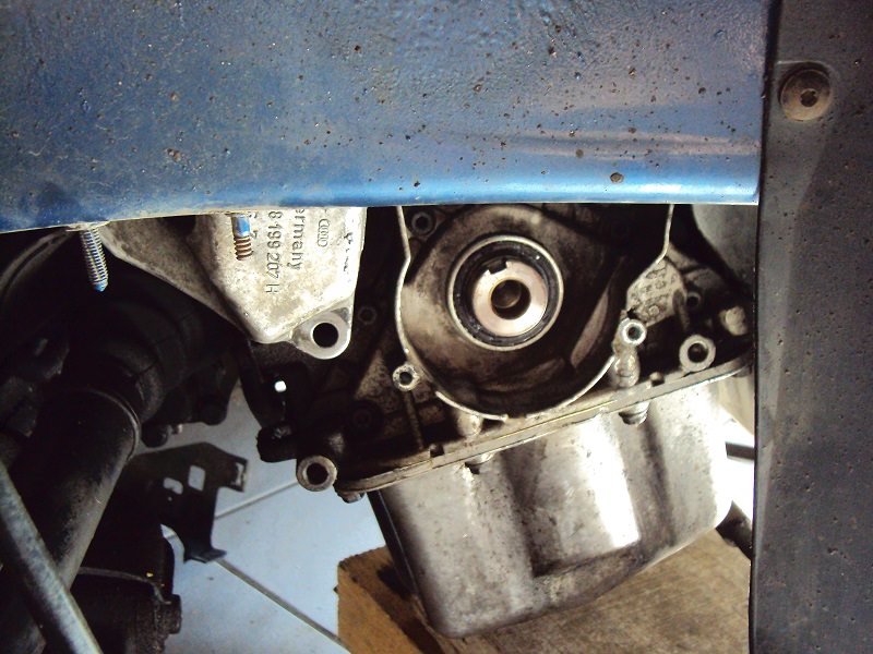

Je trouve qu'il n'y a pas beaucoup de place quand même:
C'est le soucis des moteurs avec pas mal de périphériques autour qui prennent toute la place et le compartiment n'est pas bien grand non plus vu les formes arrondies de la carrosserie !
soit bien vigilant au remontage, on peit facilement décalé d une dent.
Déjà que dans BX 16 soupapes c'était tassé, mais c'est la première fois que je galère autant pour faire un distribution.
Ce soir j'ai commencé le remontage et comme un âne, j'ai monté la pompe à eau en premier. J'ai perdu le reste du temps à remonter le tendeur hydraulique. :AP-Smiles_165:

Fait pas comme moi, j'ai tout remonté et j'avais omis le support moteur AP-Smiles_u1F62C.png
Sans pige on a vite fait de décaler, aucune risque pour le moteur heureusement, faits quelques tours de villo quand c'est remonté et revérifie tes marquages PMH.

Bon ben on efface tout et on recommence. Courroie montée ce soir, et je m’aperçoit que ce put' :AP-Smiles_165: de support  n'était pas à sa place en bas. Du coup, il faut que je redépose la courroie et le tendeur hydraulique..

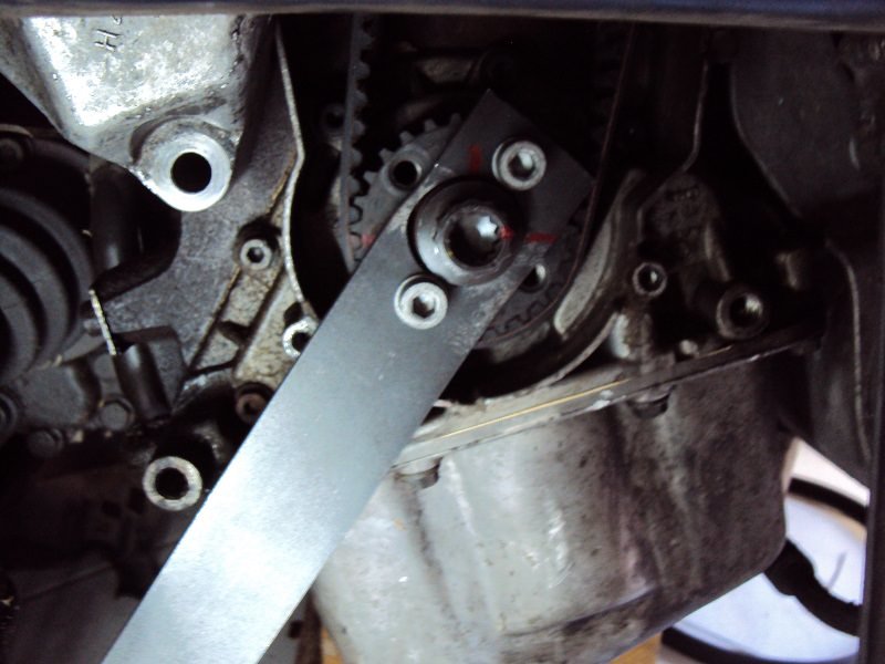

Avant de tendre la courroie de distribution j'ai resserré, le pignon de vilebrequin 90 Nm + 90°, je peux voue dire que c'est serré fort!

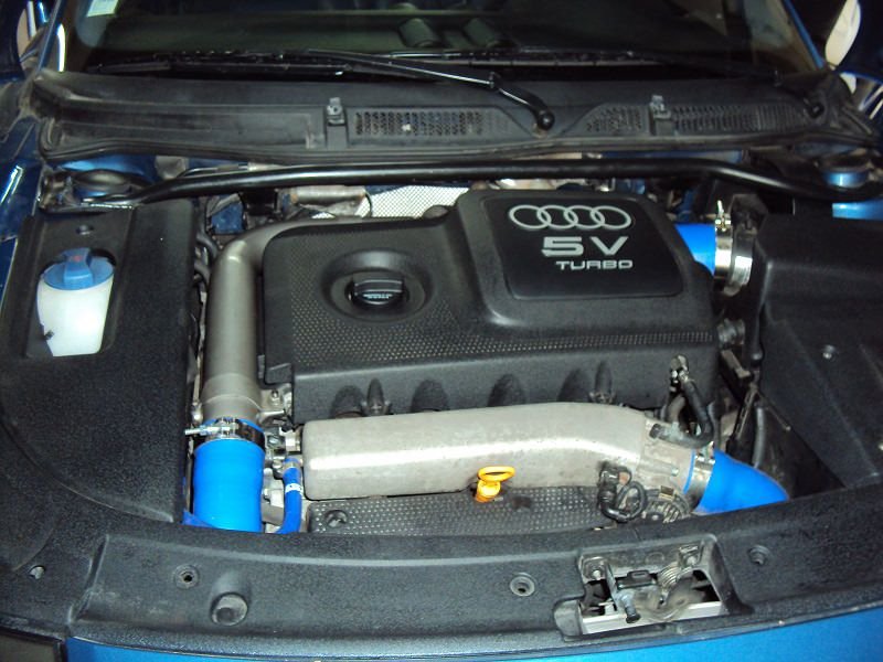

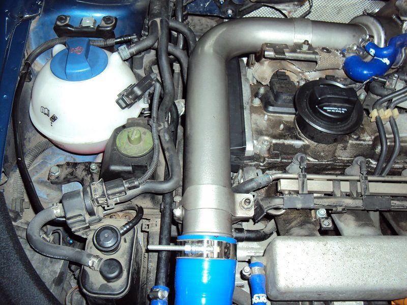

Avant de remonter les caches. J'en ai profité pour remplacer mon vase d’expansion.
Juste avant l'essai routier

Pourrais tu me donner les cotes approximatives de ton outil fait maison ? Je vais demander à mon frère qu'il m'en taille un à la découpe numérique 😉

Tu l'as acheté où ton bocal de ldr?
Diamètre du grand trou 32mm Entraxe des trous de 8 => 46mm Long total de l'outil 450mm .Partir sur du plat de 50x5 ou 50x10.

Pour le bocal il vient d'Oscaro:
https://www.oscaro.com/vase-dexpansion-liquide-de-refroidissement-metzger-2140007-3231001-397-p#/?vid=14089
Quand je vois la vis neuve du vilebrequin, par rapport à celle d’origine je trouve qu'il y a réellement une très grosse baisse de qualité sur les pièces détachées.
C’est dingue ce qu’un simple bocal peut changer l’esthétique sous le capot AP-Smiles_u1F609.png
