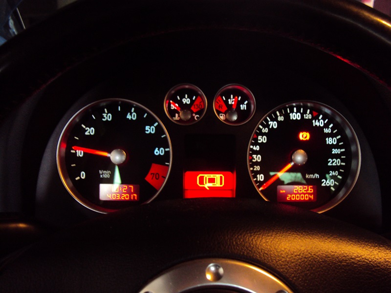

Le TT a passé les 200 000km :icon26:

Joli 200000km :)

Pour les 200 000 km, il en a fallu de peu pour qu'elle ne les atteigne pas. J'ai failli encastrer le TT sous la remorque d'un camion, lundi soir. :mur:

Bien joué pour les 200000 kms !
