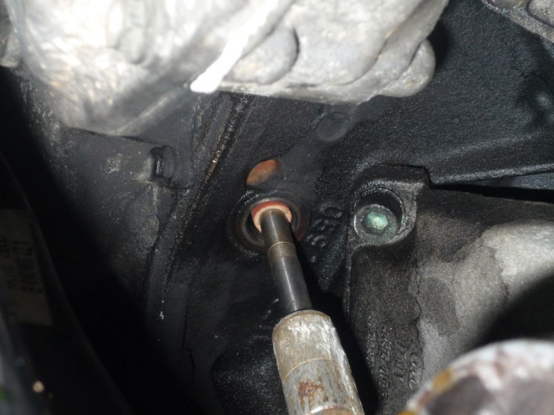

bon je viens de regarder: cette pu***n de vis a la c**, est casser en trois: la tête, la suite dans le support (je viens de l'extraire), et le reste du filetage dans l'entretoise... va falloir que je degage totalement la face avant sortir la perceuse et jouer du tourne a gauche....j'espère ne pas avoir recours a la boite de taraud...lol

Une fois extraite un coup de tarau tranquille avec de l'huile de coupe et c'est bon, au moin tu sera sur de pas foirer le filtage en remettant la vis

ca fait du taff effectivement, c'est + l'accès pour passer une perceuse avec la mèche qui est difficile ,et tout seul..
oui exactement, le tout est de l'extraire sans dommage et difficulté après c'est pas une piece irremplaçable si je me loupe direction Audi...

tot ce matin percage et extraction des restes du boulon dans les regles.
