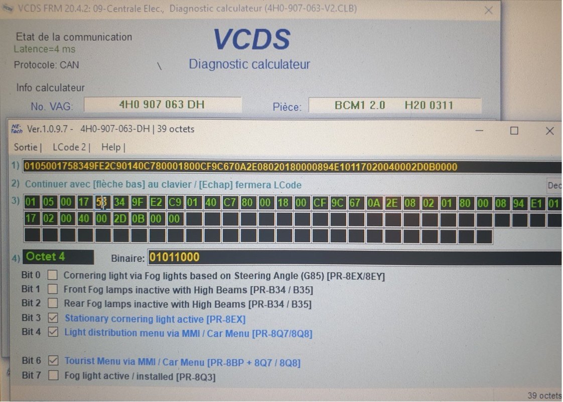

Alors pour ceux qui sont intéressé pour pouvoir avoir l'extinction des feux de jour en mode parking (voir ma présentation ici)  c'est dans la centrale élec 09 / codage long / 3ème octet :
Bit 1 à activer pour ne pas tirer sur la batterie.
Bit 0 pour l'avoir sur le MMI
J'en ai aussi profité pour activer la fonction que j'appelle : "signale toi la nuit arrêté en rase campagne", avec les comodo des clignotants. C'est dans la centrale élec 09 / codage long / 4ème octet / Bit 3 "stationary cornering light active".
Etrangement je ne l'avais pas....

- Activer les feux arrière en feu de jour "09 Centrale electrique" > "Codage 07" > "Assistant codage long" > Octet 2 > Cocher le bit 7 (OK ca fonctionne très bien)
- Activer l'anti-brouillard du côté que l'on braque "09 Centrale electrique" > "Codage 07" > "Assistant codage long" > Octet 4 > Cocher le bit 0 (Pas encore testé de nuit)

Option de coupure des DRL avec le frein de parking (Bit 1) activée AP-Smiles_u1F61C.png
Je pense que le Bit 3 avec l'Icon active est un reste de paramétrage du début des DRL quand cela n'était pas obligatoire. Maintenant que c'est obligatoire et allumé en permanence, plus besoin d'avoir un voyant au tableau de bord.
