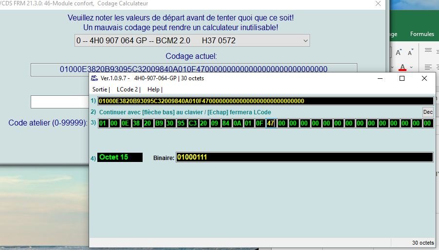

Salut à tous,
Je pense que de nombreuses personnes cherchaient comment supprimer le bip-bip à l'ouverture de la porte conducteur... et bien ça y est voilà comment faire ! AP-Smiles_u1F61C.png
Pour commencer, cette information a été trouvée et remontée par @sebyougosq5 dans la section SQ5 : un grand merci !
Voici la procédure réalisée et validée sur un MIB2 (A6 Allroad C7 FL) :
Je n'aime pas du tout faire des modifications sur des valeurs qui ne sont pas documentées et donc sans vraiment être sûr de ce qu'on touche mais...
Pour l'instant, tout fonctionne toujours correctement et seule l'alarme a été désactivée.
1- Module Confort 46 - Accès sécurisé : 16017
2- Module 46 (Confort) => Adaptation (10) => Canal 98
Valeur initiale : 1
Nouvelle valeur : 0
3- Module 46 (Confort) => Codage (07) => Assistant Code long => Octet 15 =>
Valeur initiale : 01000111 (47)
Nouvelle valeur : 01001111 (4F)
Et voilà, le tour est joué :
- plus de bip-bip à l'ouverture de la porte avec le levier sur P : c'est top AP-Smiles_u1F61B.png
- on garde une alarme lorsque le levier n'est pas sur P : c'est pas mal aussi
A vous de tester et de confirmer...

Excellent, moins d'1 mois que j'ai la voiture mais au quotidien c'est usant ce bip.
Je vais faire ça dans la journée, merci !
Edit : je confirme, c'est parfaitement fonctionnel sur mon A6 : fini les bip bip  ! Merci encore :AP-Smiles_u1F600:
Modifié par mishtai02
Pour moi sur A6 C7 ALLROAD non facelift cela ne fonctionne pas .
Sur l'octet 15 en binaire initiale  j'ai 00000111
Sur l'octet 14 en binaire initiale j'ai   00001111
j'ai essayé avec les 2 en modifiant soit l'un soit l'autre cela marche pas,si vous avez des idées...
