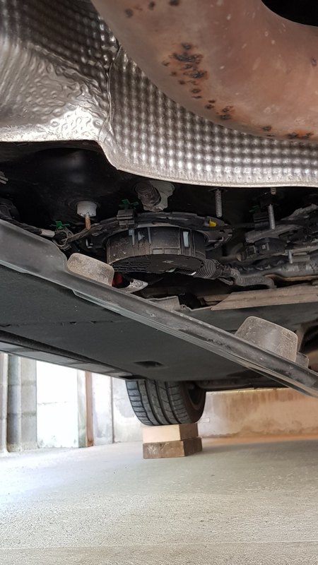

Épisode 2 : " une lueur d'espoir' Aujourd'hui démontage du fap 15 minutes chrono ... direction pour le nettoyage . " il ma reconnu de suite" , je lui est expliqué que je desirais un nettoyage par l'aval du fap "comme sur le croquis du haut" . Car je voyais une différence de temperature de 30 degrés au vcds , de plus lors de ma régénération forcé pas moyen de descendre sous 17g avec une contre-pression a 107hpa a 2000 tr min .... Il etait un peu dubitatif , mais en lui expliquant un peu plus mon idée sous la forme du fap et les flux que sa pouvait générer lors du nettoyage vu la déformation en amont . Il ma dit pas de souci , il la pris tout de suite dans son atelier . 45 minutes après appel de la societé : "Bjr Mr nous avons fait comme vous voulez et un des 2 filtres etait obstrué une contre pression beaucoup plus importante d'un coté par rapport a l'autre ." Mon idée etait vérifié . Il ma dit sur le coup que sa se pouvait que je l'ai encrassé d'un coup mais il me la dit sans trop de conviction car impossible par contre de colmaté d'un coup que d'un coté .... En photo l'état des manchons de raccordement aval fap . On voit bien la différence de coloris ( sachant que les 2 etait gris clair) après une régénération forcée et avoir roulé 40 km a 50 km . Petite question faut t'il rechangé Le joint métal qui se situe en amont du filtre au niveau de la bride, la boursoufflure etant encore bien bombé sachant que je l'ai changé avant mon premier remontage . Je vous dit a bientôt... -

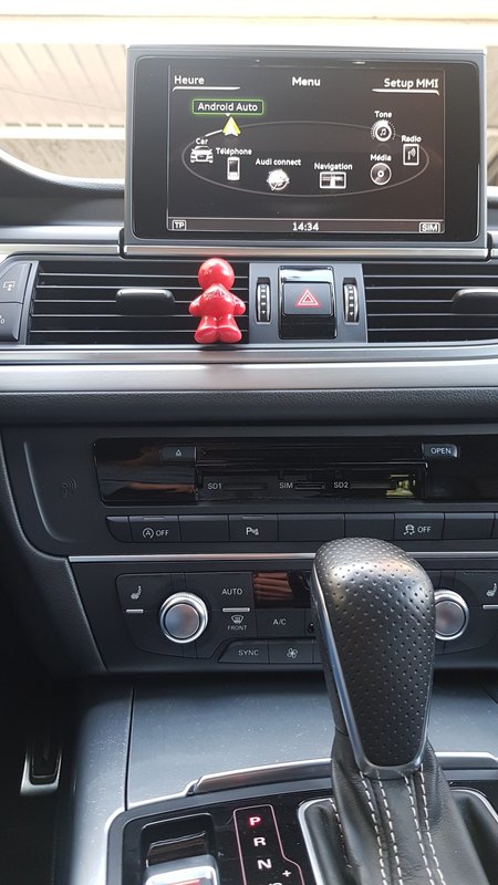

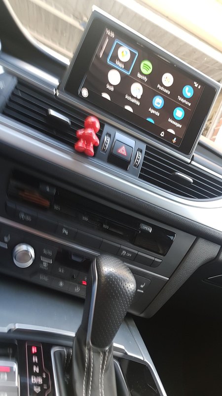

Bonsoir tout le monde . Depuis le temps que je le voulais . Le voila Enfin !!! Activation du Android Auto / Carplay dans le MMI en natif (sans boitier) aujourd'hui ! Un grand Merci à David @playaz ,pour l'installation ,mise a jour du MMI et tout ce qui va bien avec -
