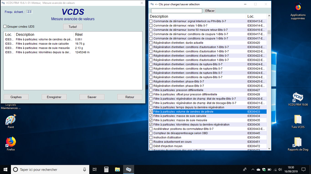

petit question sur l'encrassement FAP
-francky- a répondu à un(e) sujet de -francky- dans A6 C7 / A6L C7 / allroad C7 - (2011 à 2018)
pour info : c'est bon le fap c'est bien régénéré après 1100 km sans régénération. c'est dut au tractage de ma roulotte ou le fap c'est régénéré de lui même. après 2 régénérations annulé suite a 2 courtes distances (mais assez pour le déclenché) .... il s'est bien fait après 19 km fait sur rocade a 110 km/H au régul (voiture déjà chaude avant ces 19 km de fait) voici les 2 captures d'écran , par contre c'est la premiere fois que je descends aussi bas en masse de suie calculé d'habitude après régénération je tourne au alentour de 13/15 pour un mesuré a 7 -
-francky- a posté un sujet dans A6 C7 / A6L C7 / allroad C7 - (2011 à 2018)
Bonjour tout le monde , voila je sors de temps a autre le VCDS et je regarde si défaut et l’état du FAP il se régénère souvent entre entre 500 km et 750 km mais la je viens de faire un petit checkup et j'ai ces valeurs la: première capture d’écran fait fin mai et la deuxième capture fait a l'instant je suis rentré de vacances il y a un peu plus de 2 semaines et j'ai fait environ 400 km depuis que je suis rentré , la dernière régénération c'est donc faite sur la route des vacances vu le nombre de KM (un peu plus de 1000 KM) en tractant ma caravane , j'ai roulé un peu plus de 13h ce jour la les valeurs sont t'elle correct a votre avis . Merci . Log-WAUZZZ4G2GN0xxxxx-95340-verif du 21.05 à 19h00.txt Log-WAUZZZ4G2GN0xxxxx-101468km.txt -
