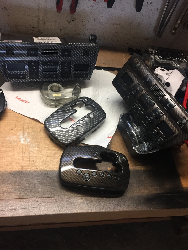

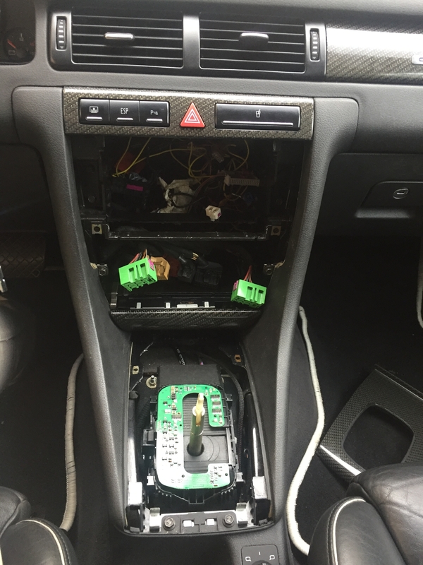

des petites photos de mes travaux de personnalisation des consoles de ma gros.
Modifié par stinger
Merci,
weekend prochain remontage sous réserve d'avoir du temps.
je réaliserais des photos apres installation.
A+

Trop bien ! Évidemment on va te solliciter pour les références des boutons de rexhange de la clim (les miens sont usés comme sur la plupart des rs6..) et pour le covering! :)
Ça me fait penser qu'on a une affaire de pompe en cours tous les deux ! AP-Smiles_u1F60A.png

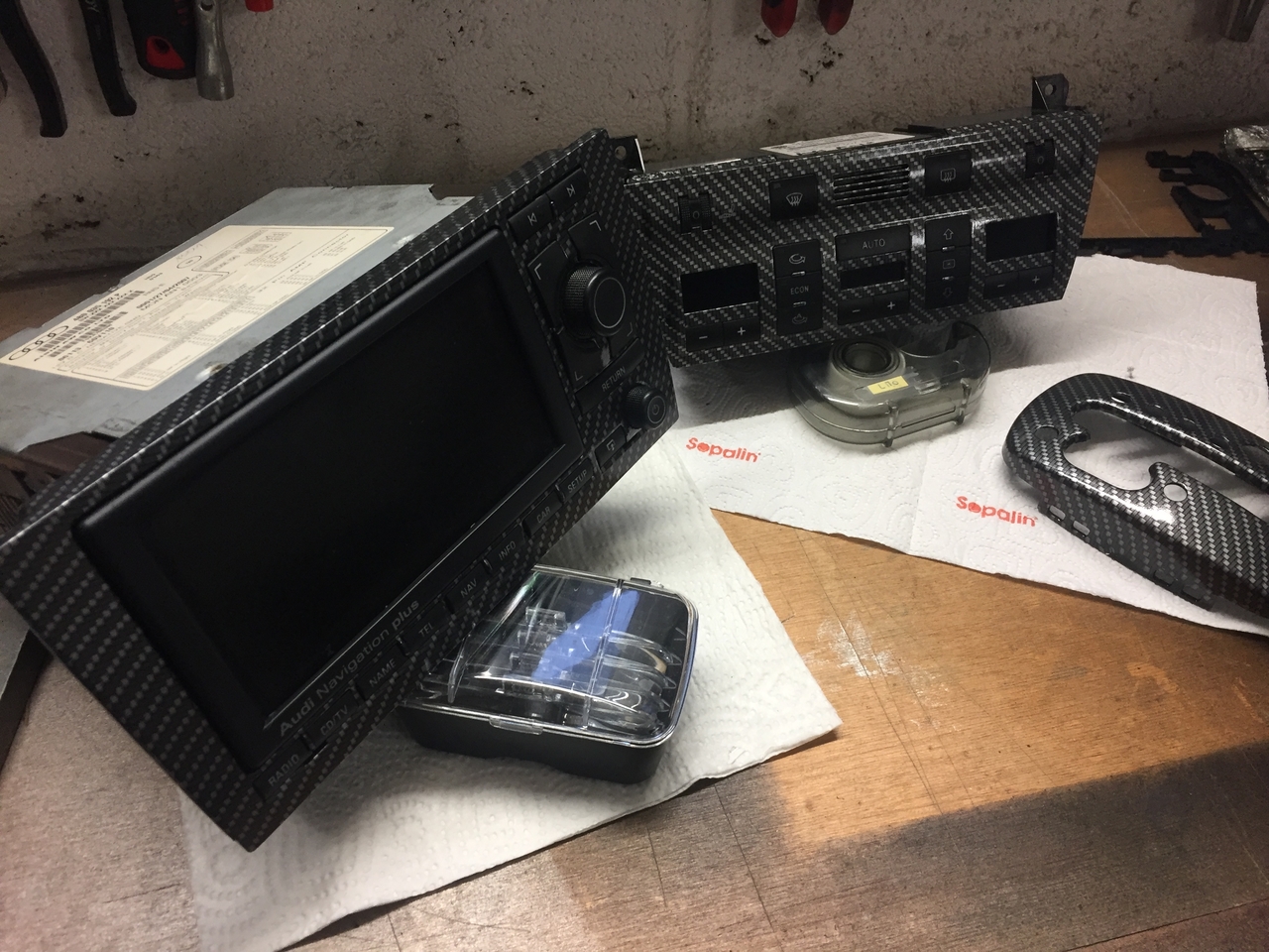

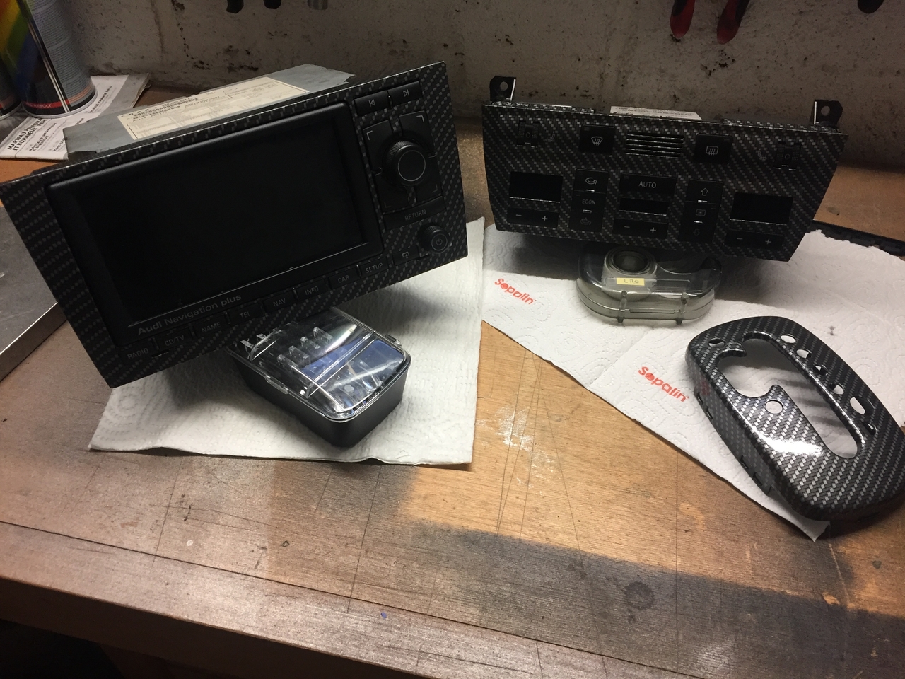

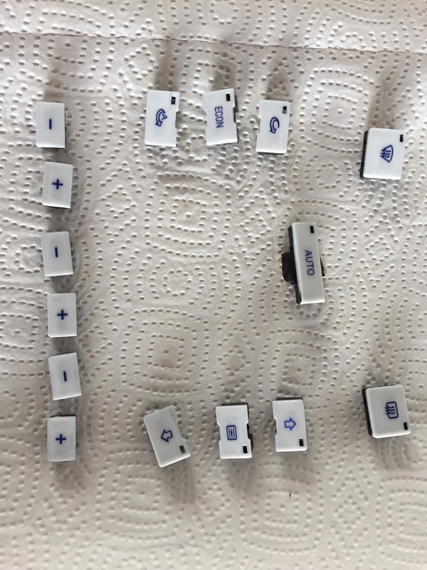

Pour les boutons, j'ai réaliser une technique qui ma pris 4 mois de test avec divers solutions. (croyez moi, j'ai passer des nuits a faire et refaire pour obtenir ce résulta)
Car les calques pour les boutons je les réalises avec une table a cutteur laser robotisé (comme une imprimante 3d).
Je ne vous parle même pas des jours de taf pour créer le templet des logos a l'échelle.
J'ai testé divers produits disponible sur eBay comme c truc de merde https://www.ebay.fr/itm/113720983068?ul_noapp=true , qui donne un résulta très médiocre a mon gout.
Donc voila, a la fin j'ai réaliser mon propre produit pour répondre a mon niveau d'exigence.
A+

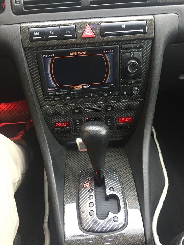

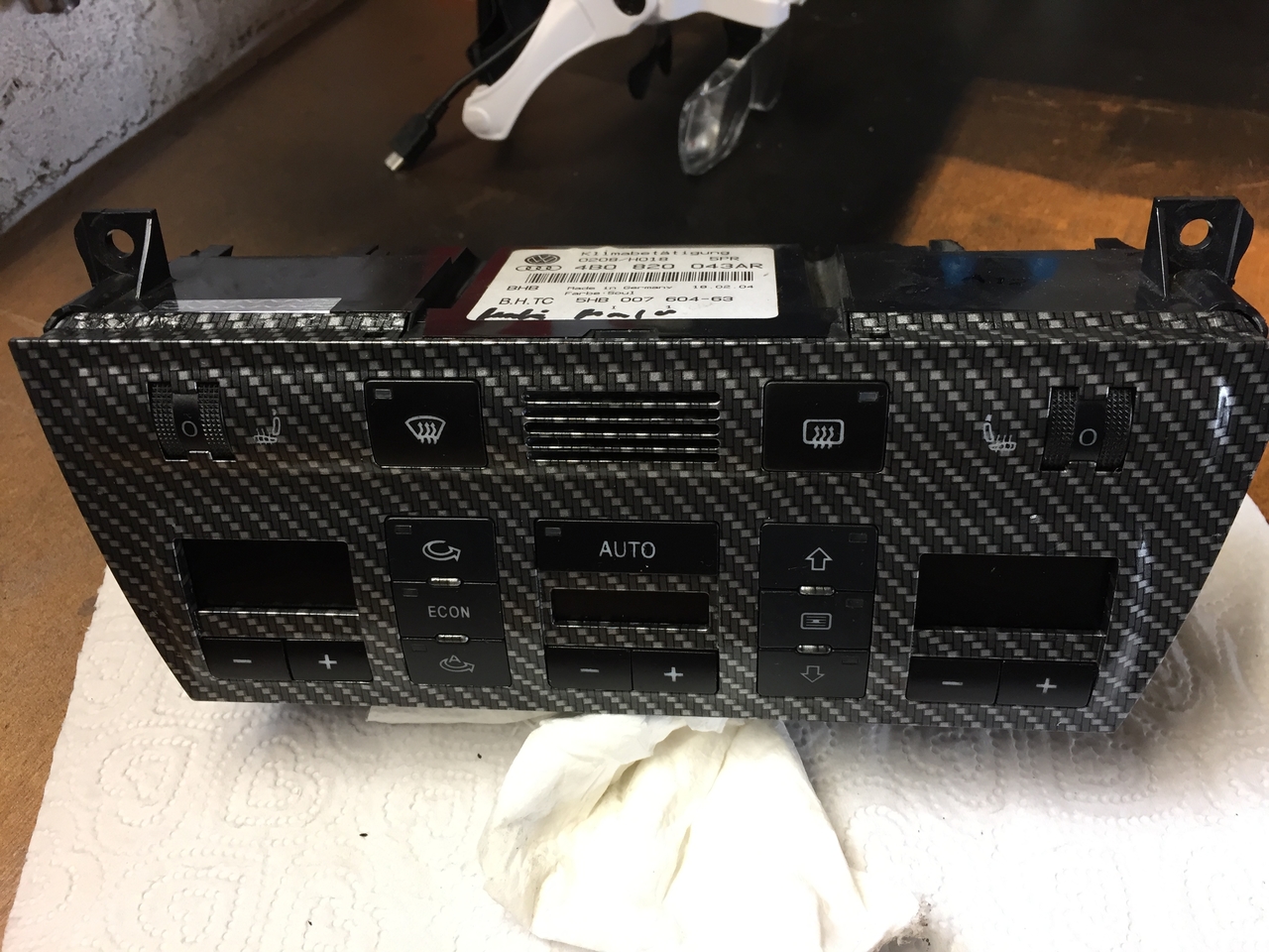

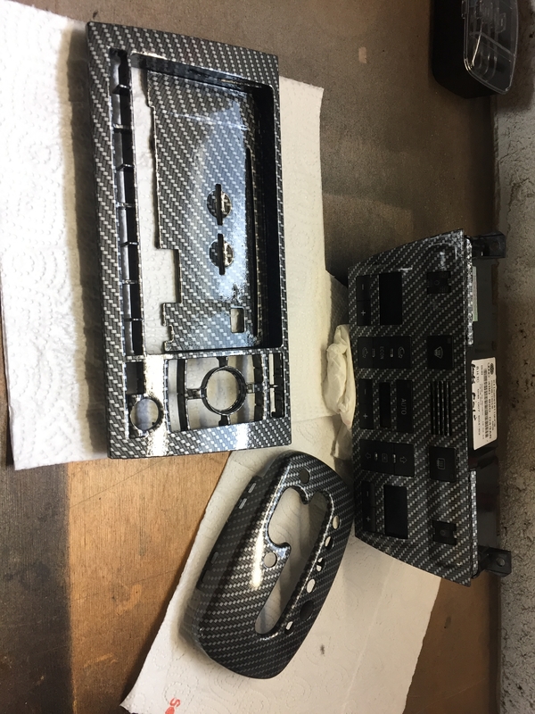

Première chose : Travail superbement bien fait, félicitation cher ami :bien:
mais.... deuxièmement (mais ça ne concerne que moi), je trouve que ça fait trop de carbon....

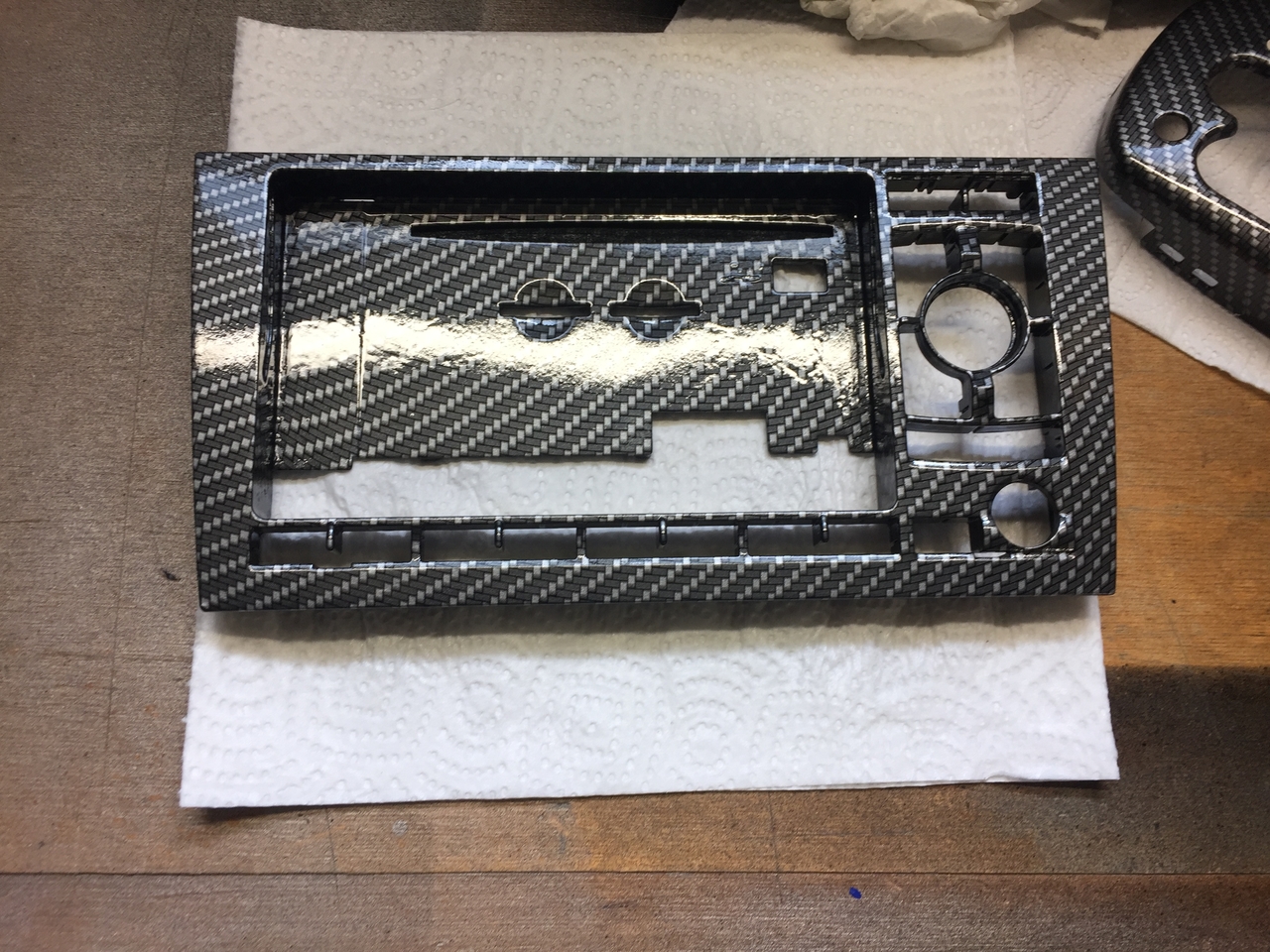

Pour la partie carbone, c une volonté personnel pour un mariage avec mon intérieur qui dispose d'insert carbon d'origine.
Néanmoins il y a plusieurs types de motifs autres que le carbone ou voir noir comme a l'origine en peinture simple.

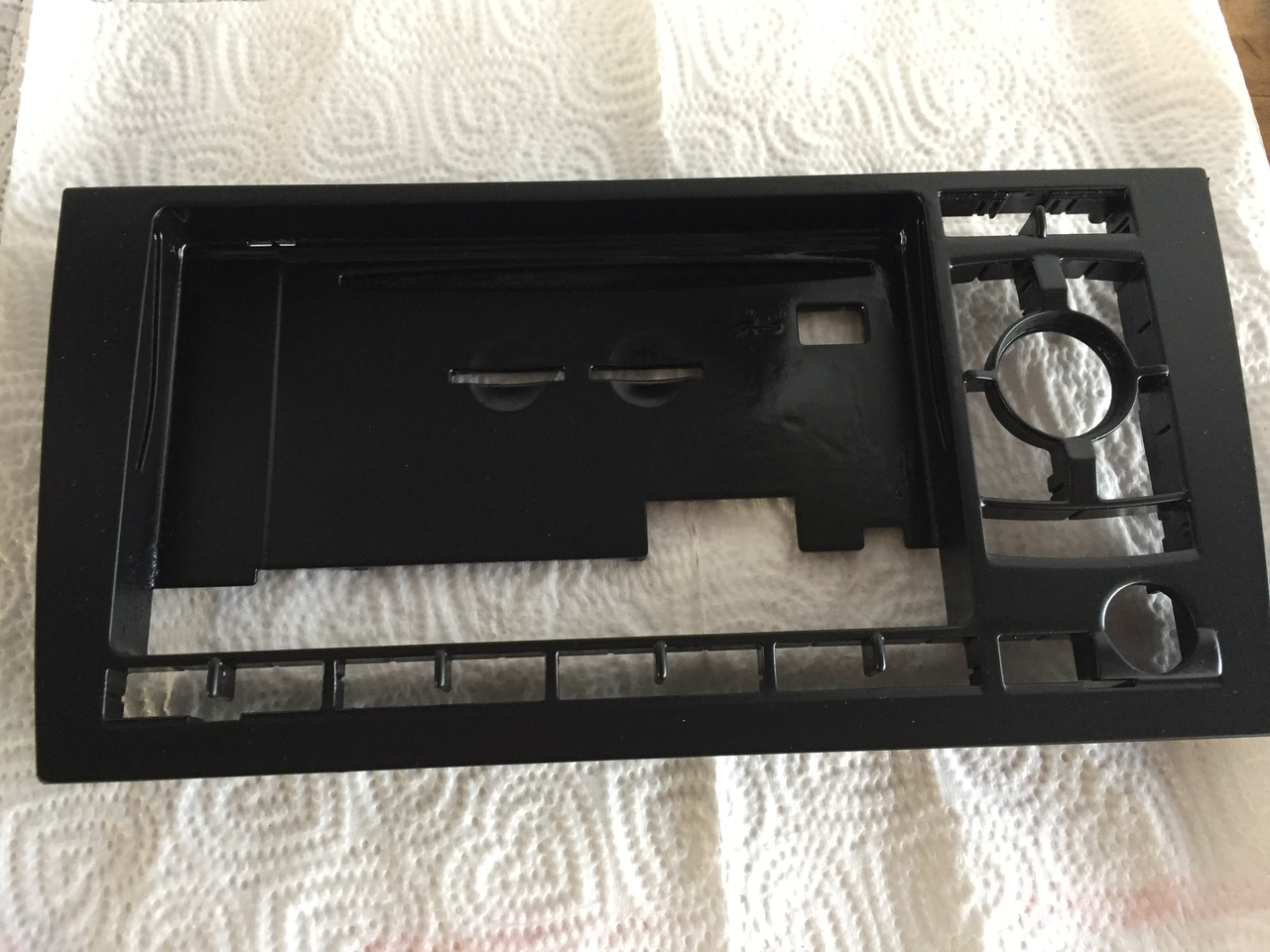

Oui Badboy de l'impression hydrographique bien vue AP-Smiles_u1F61C.png, j'ai vernie avec du vernis haute température avec plusieurs couches AP-Smiles_u1F60B.png .
Apres je vous réaliserai des photos après montage.
A+

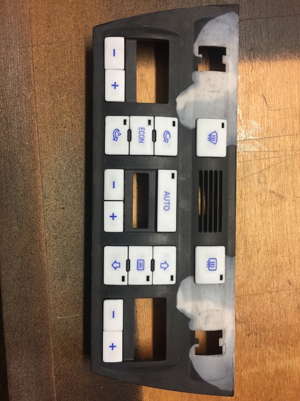

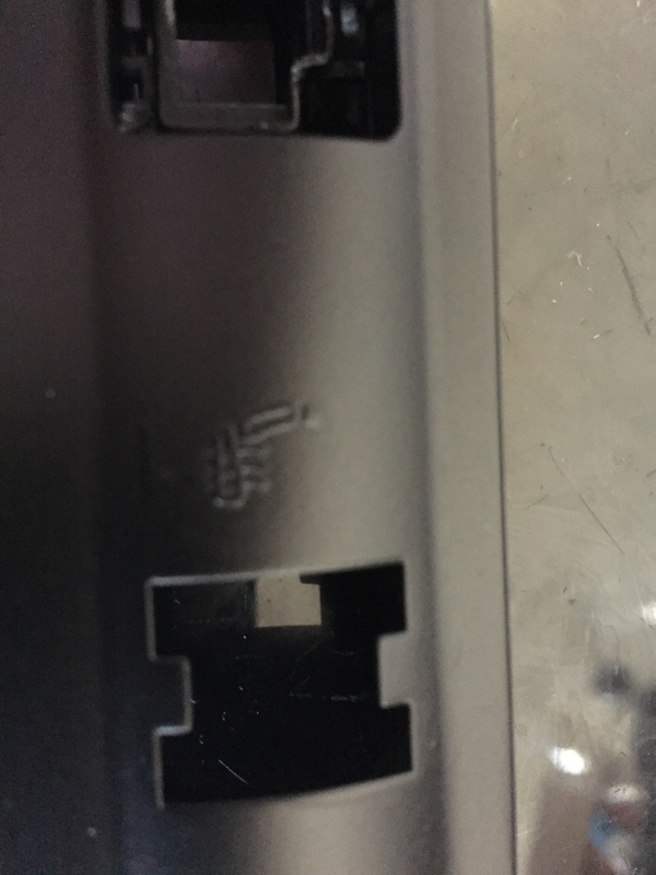

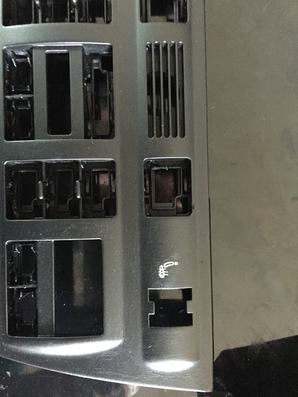

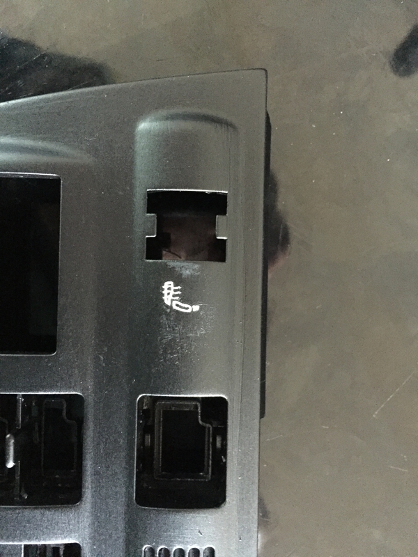

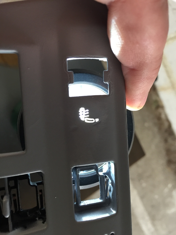

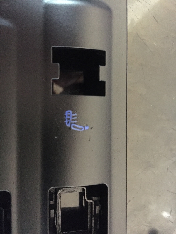

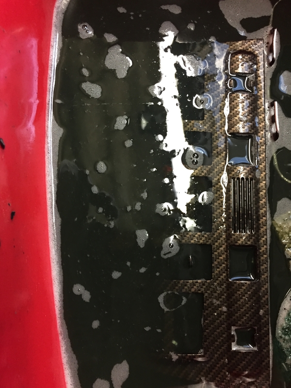

Donc en gros:
Tu ponces tout
Tu poses les autocollants bleus
Tu peints ou autre
Tu retires les autocollants bleus
Et c'est fini.
C'est ça?
Alors pour l'hydro-dipping oui c moi
pour
Tu ponces tout (non tu décape avec un produit)
Tu poses les autocollants bleus oui
Tu peints ou autre oui
Tu retires les autocollants bleus oui
Et c'est fini. version vulgarise des actions.

c'est vrai que ça fait beaucoup de carbone
mais je trouve quand même super chouette et surtout super boulot
c'est super propre
c reversible néanmoins, je vais le faire sur l'ensemble des éléments a droite de la photo que j'ai remplacer par la version carbone gris

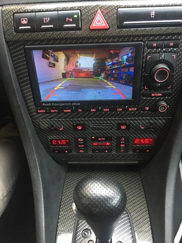

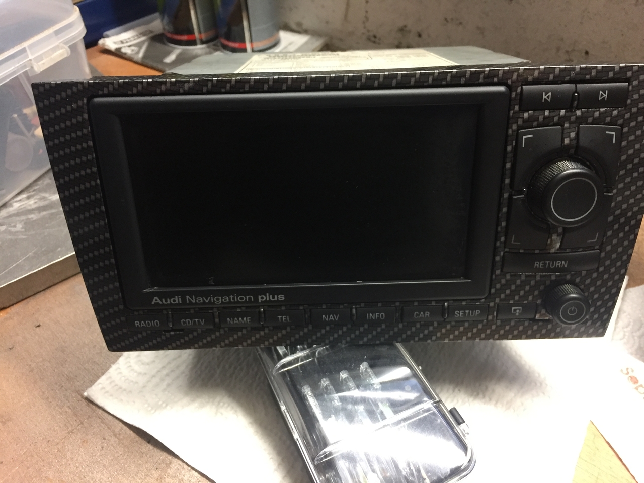

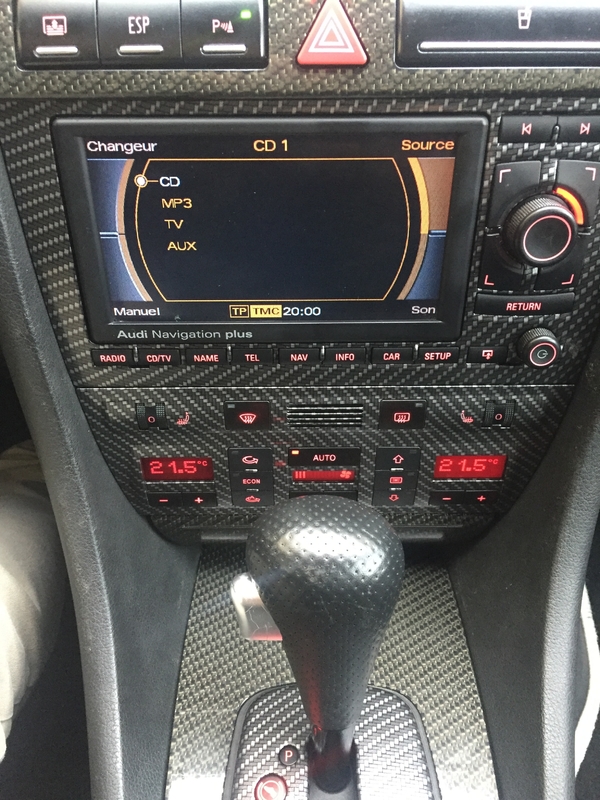

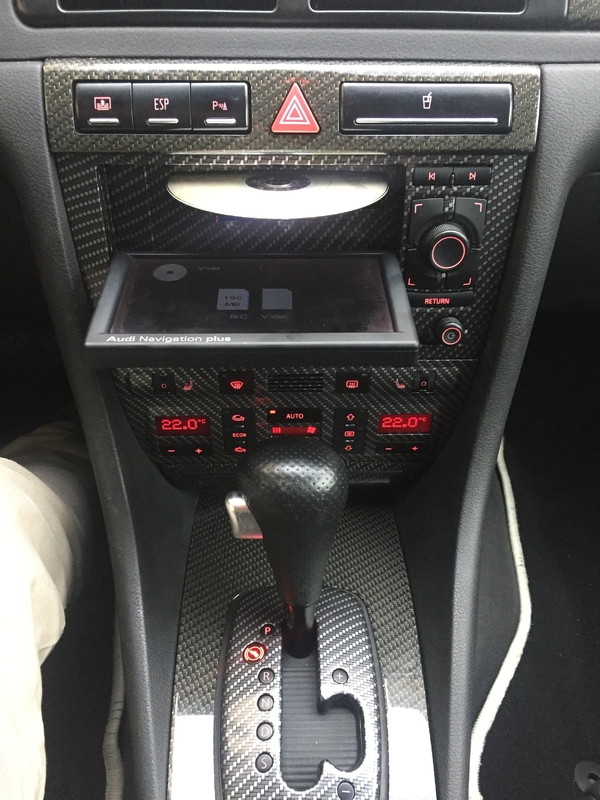

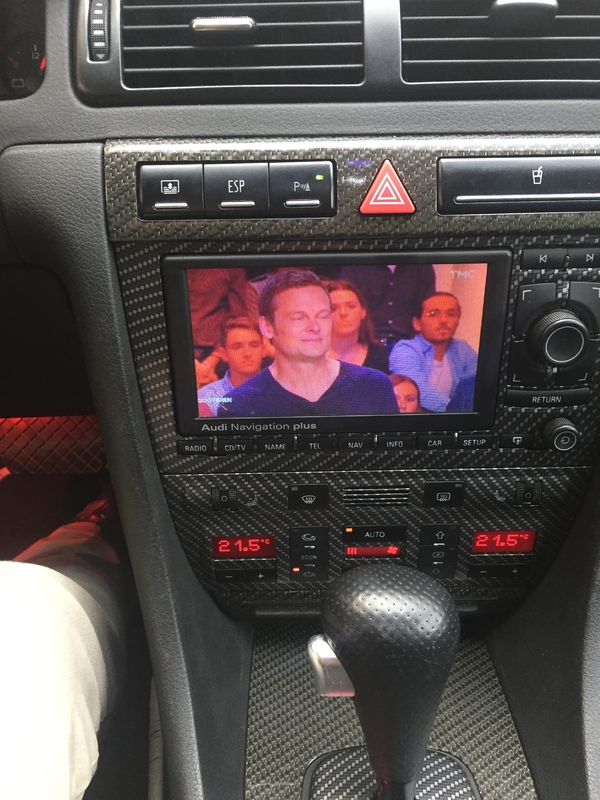

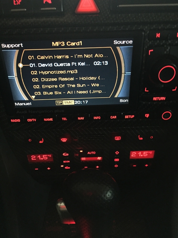

J'ai tester toute mes fonctions.
- Radio
- CD
- MP3
- TV (oui j'ai la tv qui marche avec pilotage par le RNS-E)
- Aux (Bluetooth et jack)
- Navigation
- Info Trafic
- commande vocale
- le Telephone aussi 8 watt dans l'accoudoir Nokia
- camera de recule
le pied quoi
Modifié par stinger

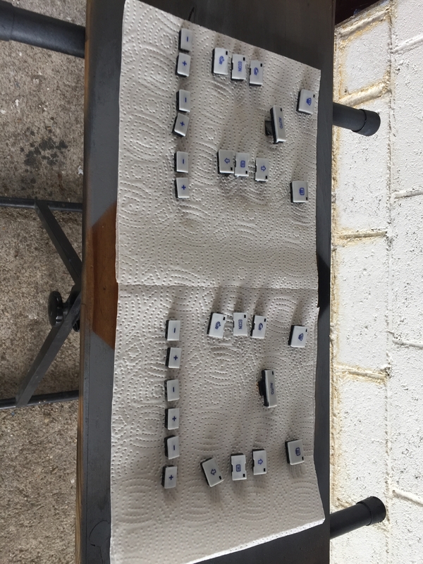

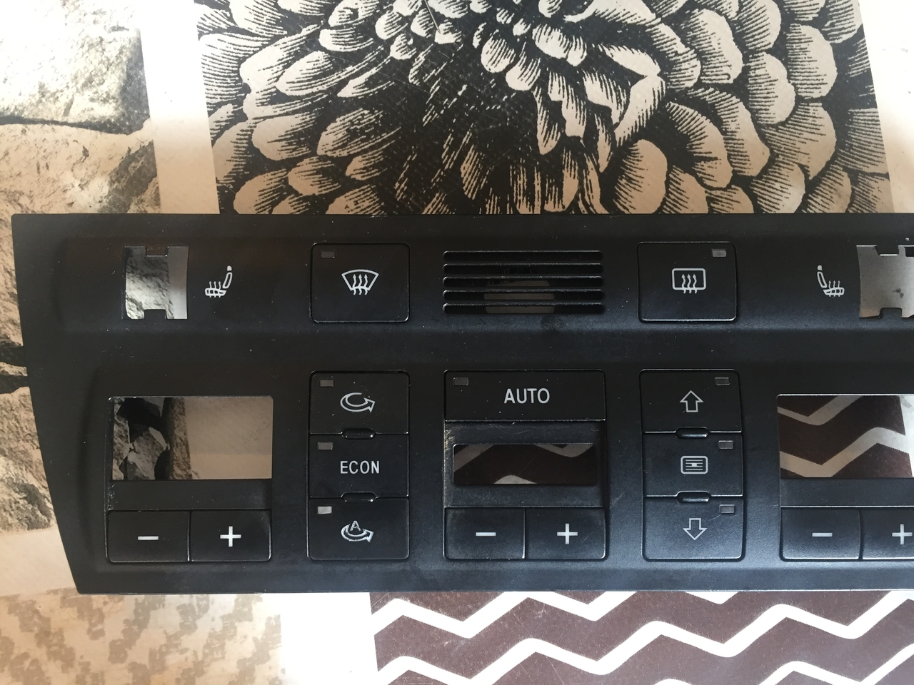

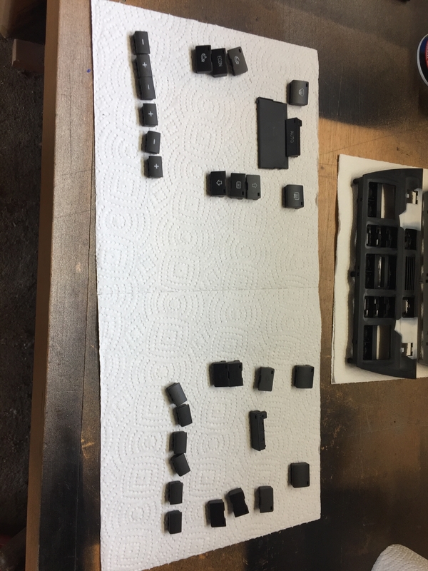

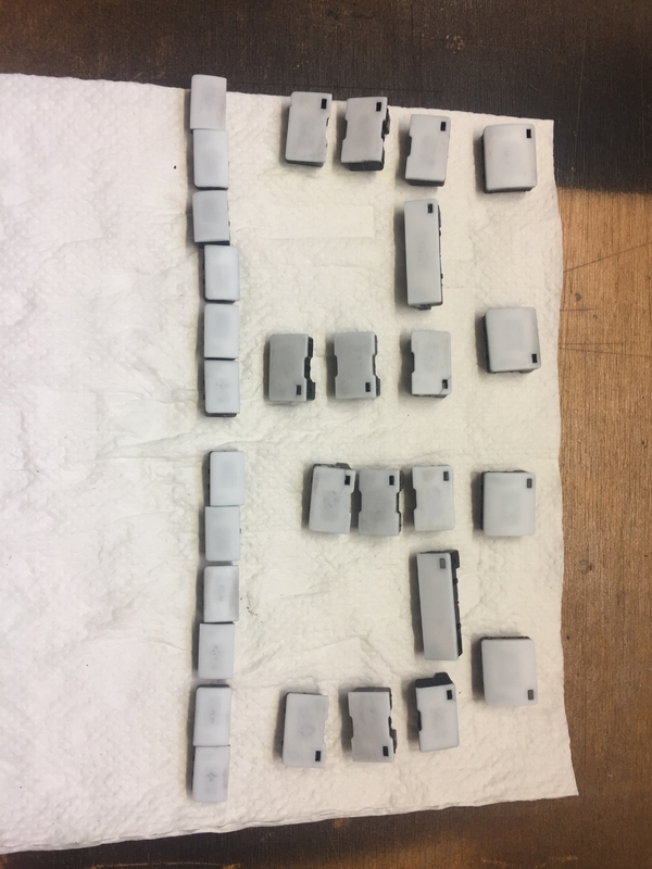

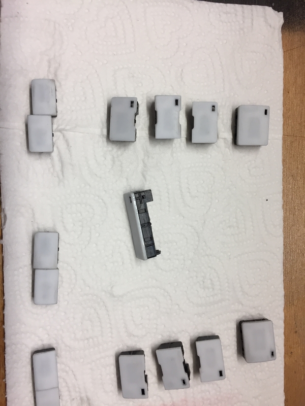

1 je bain de décapage IMG_0100.thumb.JPG.45367a411beb7cf40351767ef872f9ef.JPG
une série de boutons
finalisation des logos
Modifié par stinger
  • Triste 1
pour le bain de décapage je vous conseil ce produit, qui reste une solution bien moin toxique que les décapants peinture habituel
un bain de 24 a 48 h  puis utilisation de gratounet
Modifié par stinger

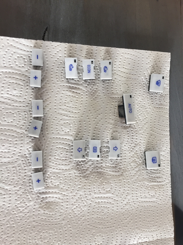

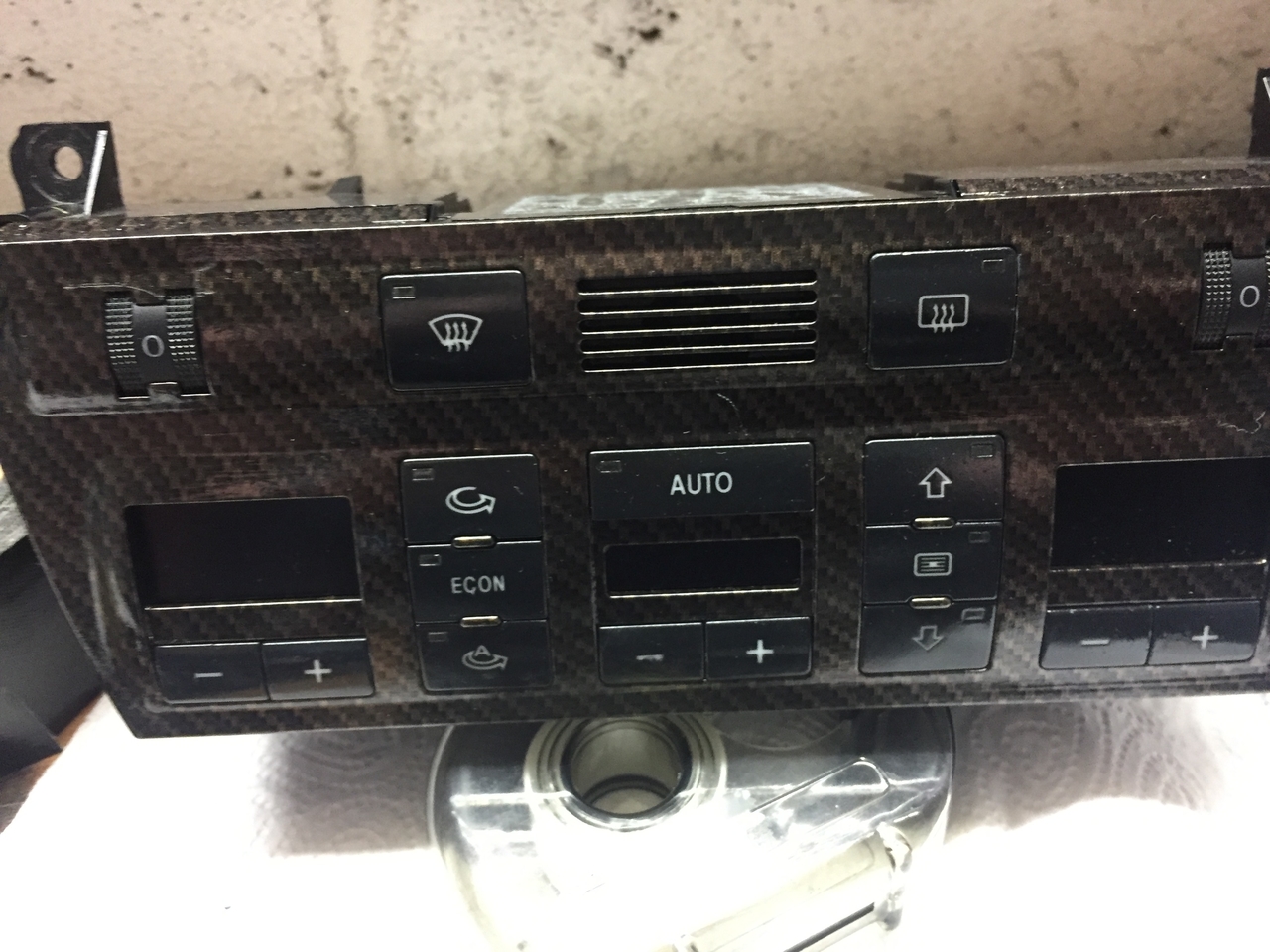

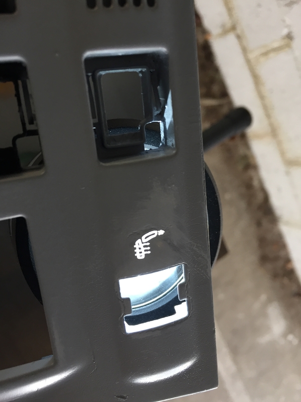

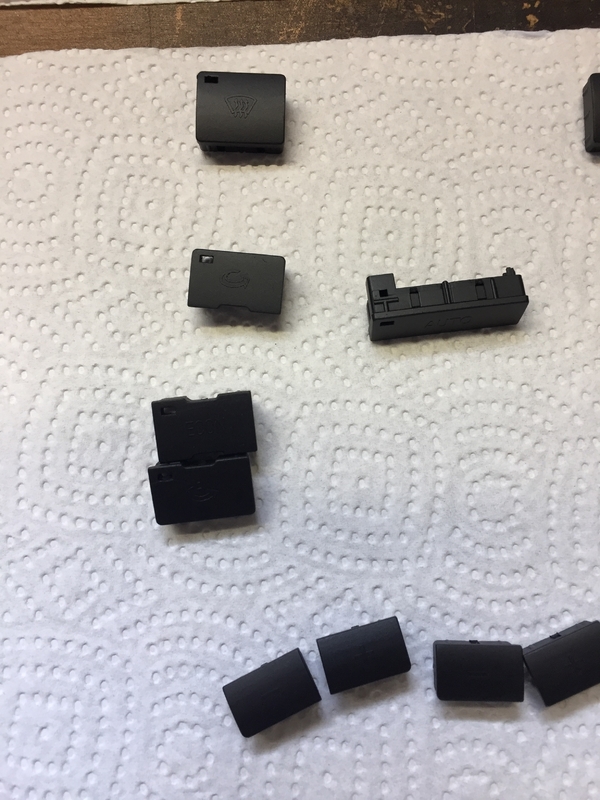

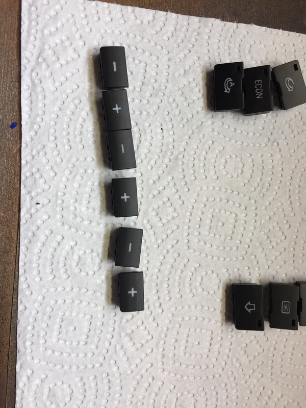

bon j'ai fini a force d'avoir l'habitude, voici une nouvelle fournée de bouton sortie du four.
je dois finir de retirer mes autocollant sur un lot.
Résulta des courses, j'ai 4 jeux de boutons neuf pour les clim pour a6 s6 ou rs6 AP-Smiles_u1F61B.png
Néanmoins j'attend la réception de mon film en alu brossé.
De plus cette nuits je me suis lance dans la création d'autocollant pour les boutons du RNS-E du même type que ce de la clim dur dur 15 essais 15 ko.
Oh le boulot ! Dans quel but ?
Too much pour ma part mais bon quand c'est pour du loisir... Reconnaissant du travail fait quand même
Le but faire du neuf avec du vieux et pas l'inverse.
Ne pas me limité au produit du marché, en plus de recycler des produits en fin de vie juste pour leurs aspect.
Le jeux de bouton arrive de boitier récupérer gratuitement a la casse que personne ne souhaite acheter.
Donc je m'amuse a stoker les pieces et les restaures.
En réalisent une nouvelle technique, que je trouve nulle part
Voila A+
