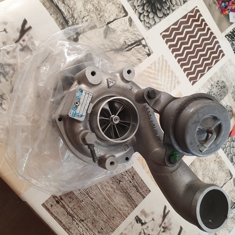

l'objectif du collier de serrage sur la Wastegate garder un serrage entre les deux chambres qui la compose supplémentaire (elle serra plus robuste dans le temps), les préparateurs turbo LOBA ou TTE installe ce type de collier.

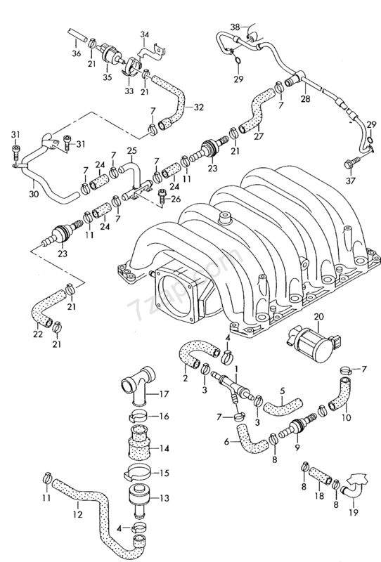

Il y a une pièces que je cherche a renforcer le Y sous la tubulure d'admission (impossible de trouvé un fabriquent ou artisan pour créer cette pièces en dur)
A force je vais la faire usiné directement en laiton.

J'avoue le Y sous le collecteur c'est vraiment du taf , c'est sur que de réussir a fabriqué cette petite pièces en dur serait vraiment tip top !
  • Adore 1

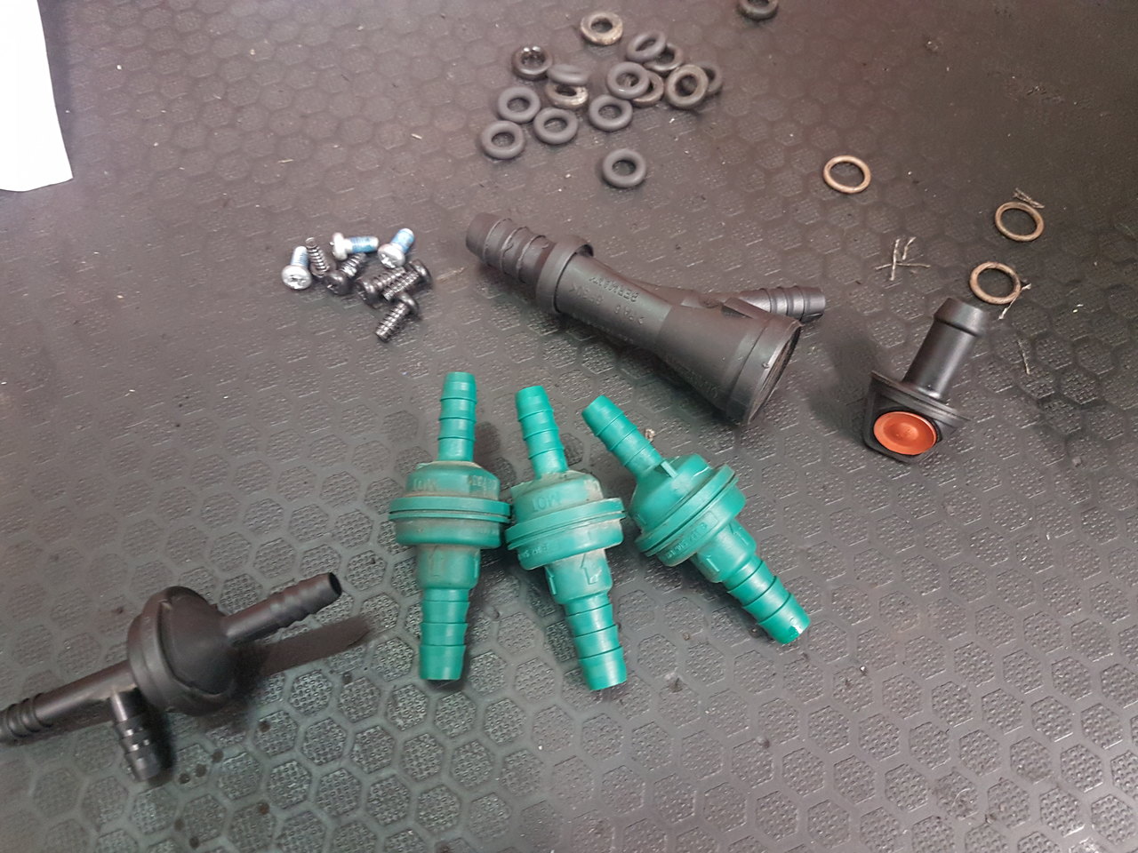

Mais de quelle pièce en Y vous parlez ? Si c'est la pompe de succion (1) elle a une valve antiretour intégrée donc tu ne peux pas juste la répliquer en métal.. Et la pièce 25 elle est déjà en métal de mémoire..
Oui mais vous faites quoi de la valve anti-retour? J'ai changé cette pompe en Y il n'y a pas longtemps et on voit clairement la membrane de la valve :

Et merci pour votre commande, le conditionnement de votre turbo sera assuré pour qu'aucun dégâts ne puissent affecter les turbos pendant le transport.
Vous pourrez effectivement partager si vous le souhaitez partager votre expérience sans aucun problèmes.
il faudra un délai d'environs 10 à 12jours pour que vous puissiez recevoir les turbos.
Pour répondre à cet e-mail, rendez-vous sur l'interface de notre boutique en ligne, connectez vous a votre compte, cliquez sur l'onglet "contact" puis "service client", vous pouvez téléchargez des pièces jointes ci nécessaire.
Cordialement,
L'équipe SAV Alfi-Turbo.com,
  • Aime 1
Car par politesse j'ai informé alfi turbo que je vais partager mon expérience d'achat et produit (donc j'ai demandé leur autorisations). :AP-Smiles_123:

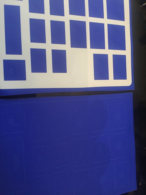

Pour info j'ai réaliser cette nuit une série de 15 autocollant pour les clims donc a vos MP pour commandé.
Pour les autres autocollants je vais faire suivant le nombres de demande car plus complexe a réaliser.

l'objectif reste d'usiné le Y en laiton avec un bouchon qui se serre comme un bouchon de bouteille, car le défaut de cette piece avec le temps le bouchon en plastique saute pour des questions d'usure vue qu'il pilote l'assistance au freinage (il y a beaucoup de force qui passe dans ce Y)
Ça serait évidemment l'idéal. Et dans un premier temps pourquoi pas un profil qui vient entourer la pièce autour du point de rupture et 2 colliers pour finir le serrage ?

a oui une bonne idée:AP-Smiles_23:
Ben en fait c'est toi qui m'en a donné l'idée, c'est le même principe que les colliers de renfort sur les actionneurs de wastegate ;)
oui mais metal vs plastique moyen je crois :AP-Smiles_48:.
A la limite, créer une sorte d'étau sur la longueur qui pour le coup rigidifie la pieces.
Modifié par stinger
C'est bien pour ça cher ami que je parlais d'un profil qui vient épouser la forme extérieure de la pompe en Y, ce qui évitera de casser la pièce au moment du serrage. Après est-ce que c'est facile à faire pu pas... :AP-Smiles_33:

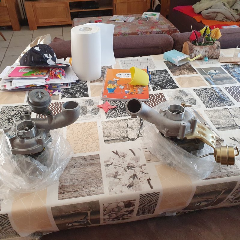

Je vous présente mes deux escargot stage 3 😊, certain emploie l’expression (le diable se cache dans les détails) moi je vais dire que ces deux petits démons vont se cacher sous mon capot.
Le programme :
·         Samedi 28 ma grosse moteur et boite déposer.
·         Boite envoye en Pologne pour renforcement
·         La dépose des turbos d’origine dans la semaine.
·         Installation des nouveaux escargots
·         Renforcement des pièces accessoire (T, Y, etc..) par des pieces en laiton.
·         Joint spy de vilebrequin
·         Changement des injecteurs par les 800cc prévue.
·         Puis attente du retour de la boite de vitesse
·         Installation de mon option spécifique (développé par bibi)
Une fois réunie mariage moteur boite et la grosse, puis passage au mappeur pour sortir les poneys de l’écurie.
