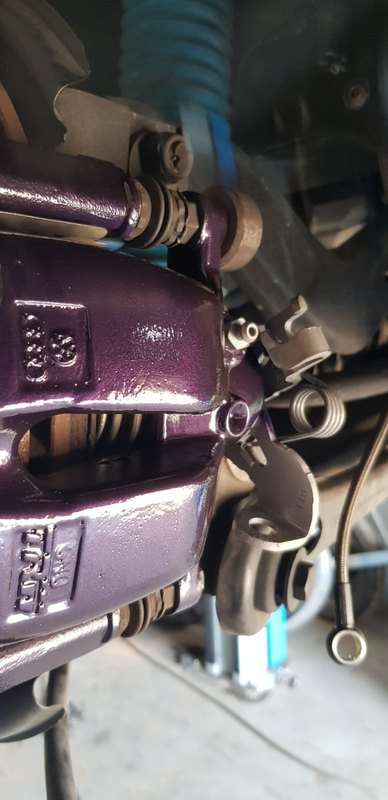

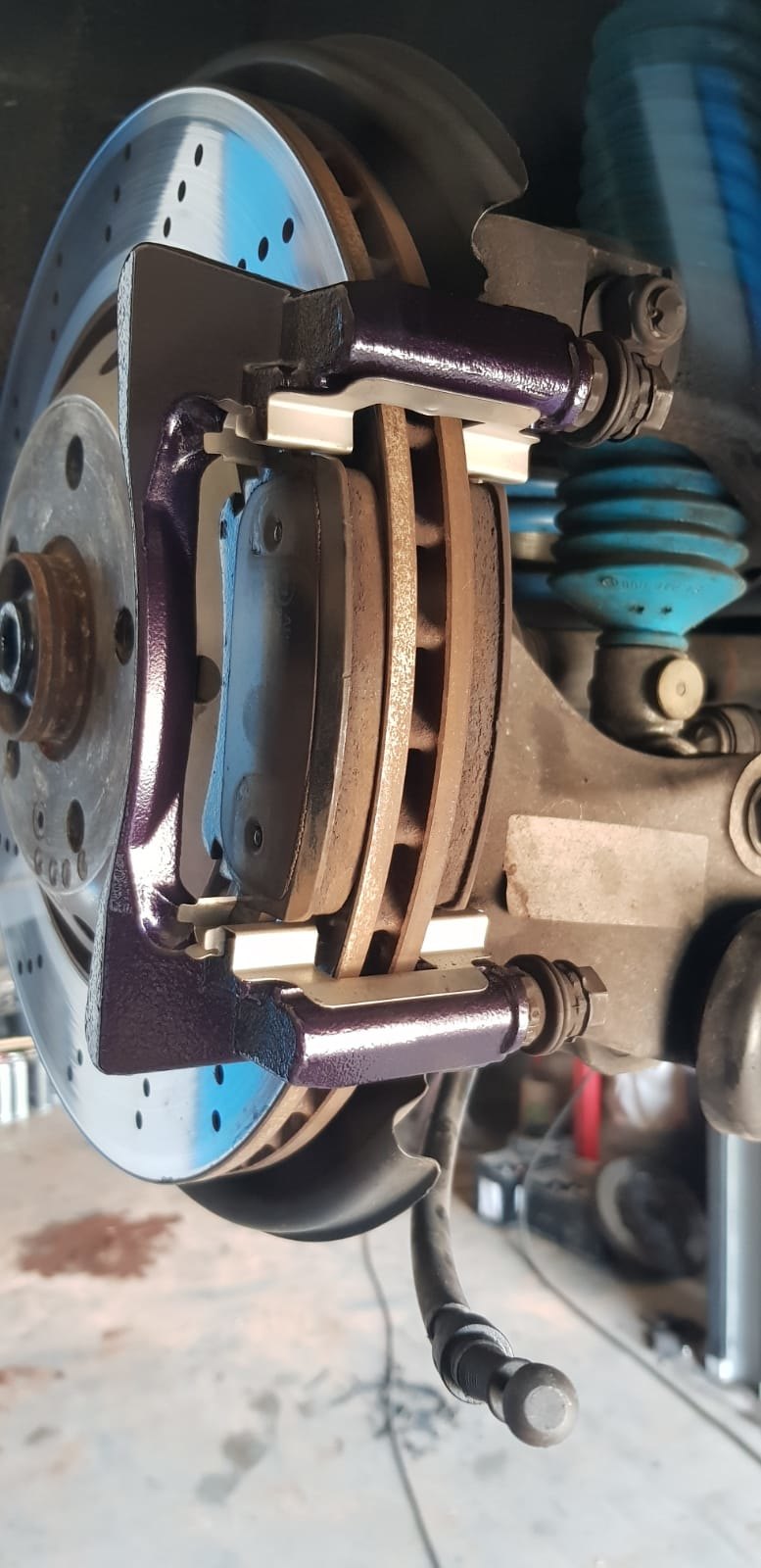

On en parle de la vis de cardan ?

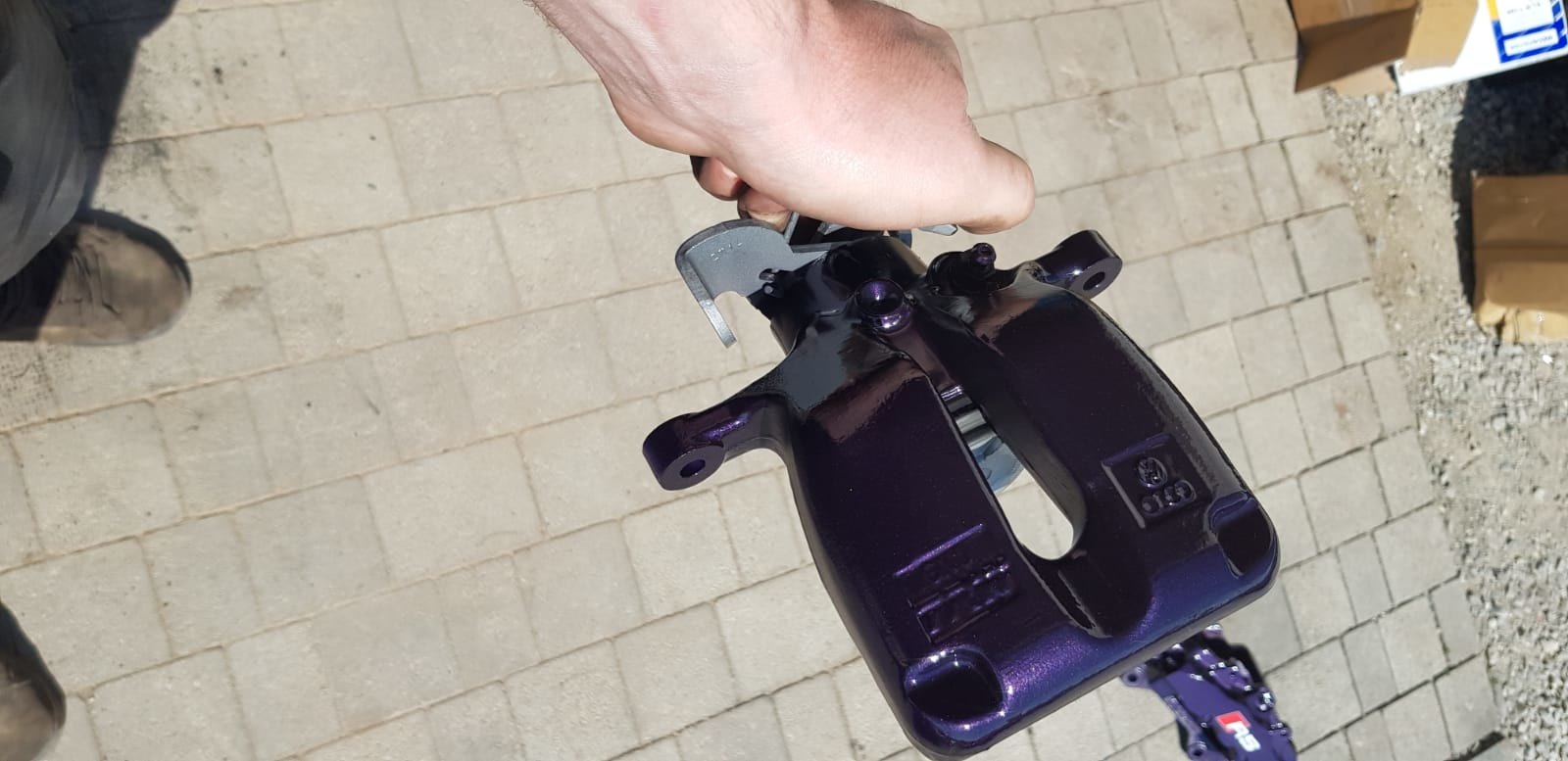

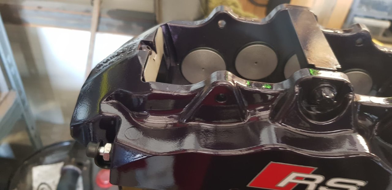

Vivement une photo avec les roues avec un peu de recul !!! Ca va péter !!!! :AP-Smiles_35:
C'est une peinture epoxy ??
C'est clair!!! Peinture et vernis HT avec cuisson.
Ben, c'est de la graisse au cuivre...
Il y a 2 heures, BenjiS4 a dit :
Après quand tu en es rendu là il faut consulter.
Ouf ce n'est pas moi qui l'ai fait mais elles sont traitées et peintes!
Il y a 17 heures, BenjiS4 a dit :
Incorrigible, ce Benji...
Et dire qu'il vante tous les à-peu-près d'un Range Rover !!!
Ok je demandais pour la peiture, car je sais que ça ce fait avec peinture epoxy et vernis epoxy et ça ne bouge pas avec la chaleur
Ce qui est sûr, c'est que ce n'est pas du thermolaquage... Après époxy ou pas, je ne sais pas. Il y a tellement de procédés différents...
Pour le travail effectué sur la mienne, Alex a évoqué l'époxy dans le descriptif sur sa page Facebook :
"... Voici l'Audi RS4 B5 QUATTRO GMBH Rouge Misano sur laquelle nous avons effectué une réfection du train arrière, une peinture des étriers et le passage en durites de freins de type aviation. Rien n'a été laissé au hasard, des conduites de frein, au sablage, thermolaquage, silentblocs, peinture époxy, rbf600, supports en tous genres...".
Modifié par Kiedis
Thermolaquage, c'était pour les bras de suspension. Donc les étriers, c'est bien de l'epoxy, a priori.
Une petite céramique prévue ? Sur ces pinces toute neuve .

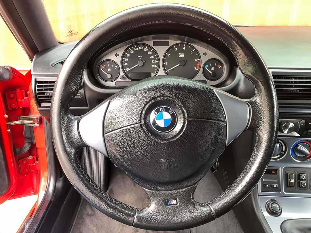

Rénovation du volant du Z ce matin..
Je poste ici car plus de section pour les autos hors groupe vag...
Nickel le volant de la Z
tu as mis quoi?
:AP-Smiles_84:
Pourtant j'ai cherché... Quelle quiche! Il me semblait bien que cette section existait toujours.
Merci Fred :AP-Smiles_20:
Dès que j'ai vu ton message sur les autres marques que VAG, je suis vite allé voir pour mon Coupé. Mais j'ai oublié de te dire que ça existait toujours...
Tu vas nous faire un petit sujet là bas ?
J'hésite car je suis un peu vexé de pas l'avoir trouvé!!! Mais oui, je vais y faire un petit sujet.
il y a 21 minutes, AtOmiK77 a dit :
Pour la coloration tu as fait comment pour avoir le bon coloris ?
J'ai pris la ref de cuir BMW et commandé chez colourlock.
Top c est ce que je voulais faire pour parfaire mon interieur mais impossible de trouver la réf des cuirs Recaro en version cuir/alcantara noir
Je dirais noir soul, c'est le basique chez Audi...
il y a 28 minutes, AtOmiK77 a dit :
il y a 37 minutes, Goodwood a dit :
Moi je ne trouvais pas la référence donc j'avais envoyé un échantillon chez Colourlock, même pas 1cm2 ça suffit...Ensuite ils te trouvent la bonne teinte.
Merci wire c est ce qu il m'avait demandé quand je les avait appelé... Mais tu la prélevé ou ton échantillon ? Je ne voit pas de bout qui dépasse sous les sièges...
Franchement j'ai bien cru que je n'y arriverais jamais à leur fournir un échantillon, j'ai réussi à couper un micro bout juste à côté d'une couture sous le siège, j'ai bien cherché mais j'en ai bavé.
En plus ma banquette arrière n'est pas de la même teinte, mais surement que chez Audi tu n'auras pas ce soucis. Sous la banquette doit être le meilleur endroit.
Ça me rassure que toi aussi tu as galèré. lorsque j en avait parlé avec la boutique, il me disait ba sous un siège monsieur. Sur un ton genre y a du surplus partout C est pas un pb
Merci pour ton retour je vais regarder sous la banquette car sous les sièges électriques j avais vite abandonné
En principe sous le banquette, tu devrais trouver ton bonheur...
