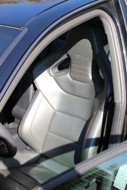

Les ceintures toutes rouge tu aurai pas aimé ? Ça aurait vraiment tranché, puis ça serait allé super bien avec ton intérieur 😍😍
Et l’alcantara je valide à 200%, ça fera une superbe finition !!!!😍
Merci!
L'alcantara apporte une touche non négligeable, je trouve.
Pour les ceintures, j'ai vraiment hésité avec le rouge mais je ne veux pas basculer dans le too much... Mais ça aurait été vraiment sympa, je pense.
Tu as bien raison pour l’alcantara !!!😉 Pour les ceintures rouge, je verrai pas ça too much, après chacun ses goûts. Me tarde de voir les tienne posées quand même 😁

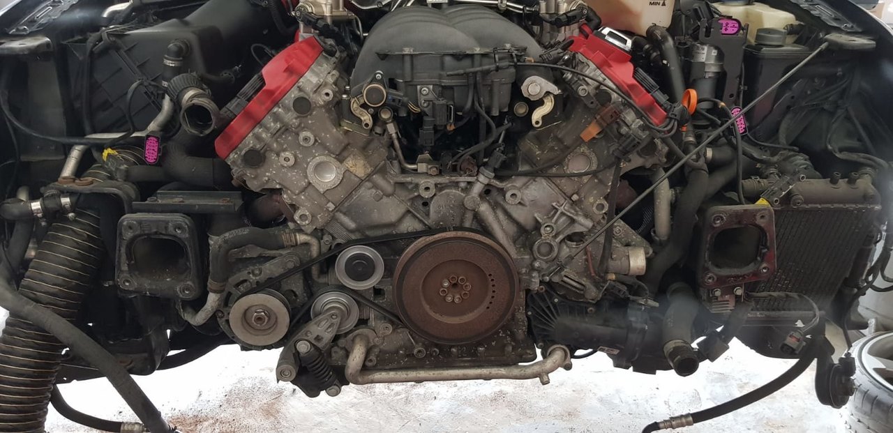

Demain, fin des vidanges moteur, boîte et pont puis démontage des étriers et de la face avant.

Whaou ça démonte dur dans l'coin.
Au moins là t'es pas embêter pour changer la courroie.

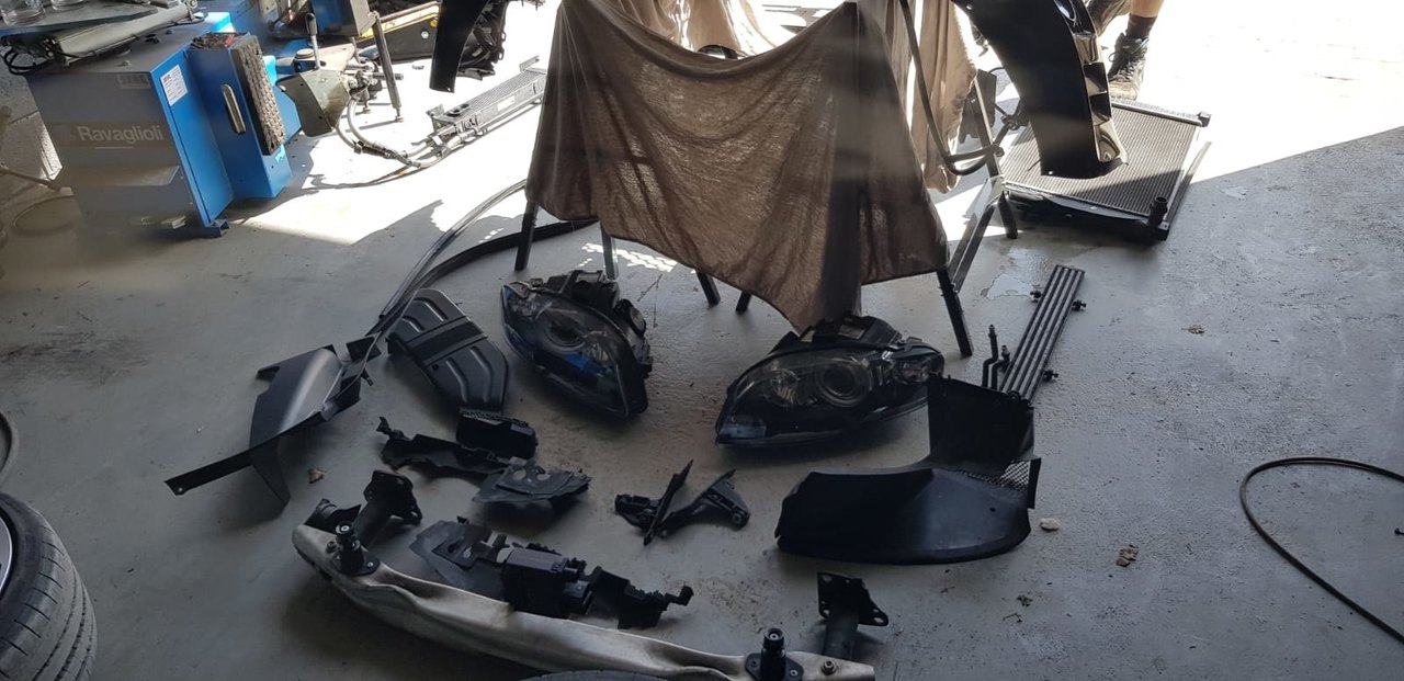

Pourquoi tu as fait démonter la actionneurs de flaps?
Sympa pour le partage des photos.

Pour les actionneurs, ils n'y sont plus depuis qu'elle est allée chez De Vincy pour la totale AP-Smiles_u1F61C.png
La courroie sera évidemment remplacée même si ce n'est pas le but premier de l'intervention. Par contre elle montrait des signes d'usure avec seulement 17000 kms!!! Et les galets ont pris du jeu avec le même kilométrage, du coup on change que les roulements avec des renforcés SKF. La poulie sera décapée et traitée.
Sinon pour le reste pas de mauvaises surprises. Moteur étanche sans suintements.

Je me doutais que tu n'avez plus les flaps mais je pensais qu'il fallait garder les actionneurs pour tromper les capteurs. Du coup, j'imagine que tu as une gestion spécifique.
C'est vrai que 17000 ça paraît peut pour la courroie.
Oui gestion MRC.

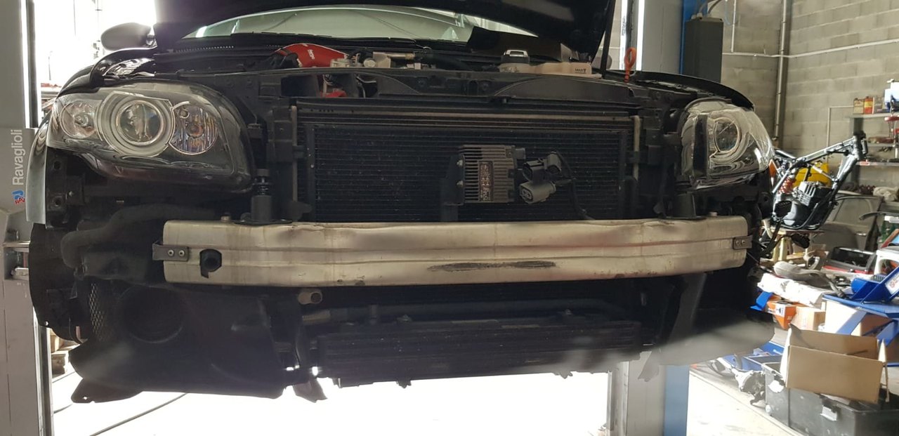

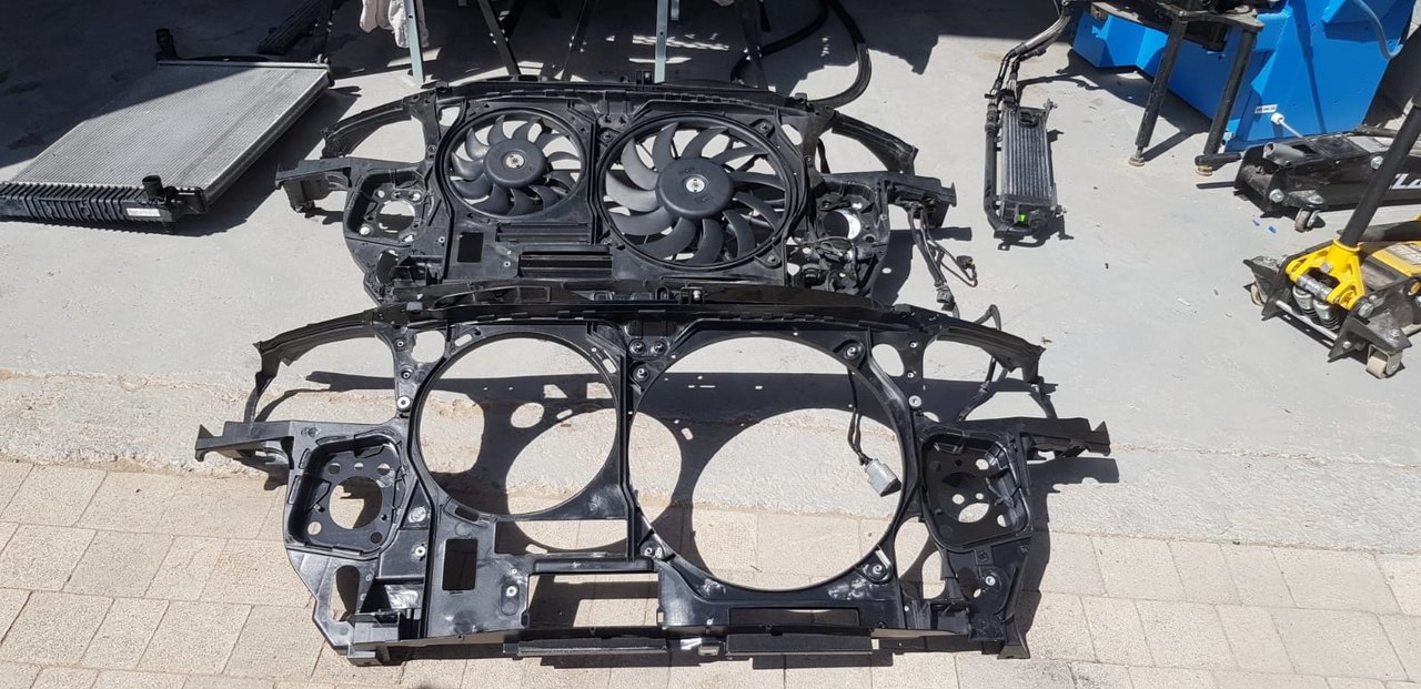

On a tout démonter pour changer le masque avant qui avait été réparé, déjà avant que Alexrs ne possède la voiture. Mais du coup la vis de maintien du phare n'était pas bien alignée et ça décalait le phare... Léger mais ça me gonflait... Je veux la garder celle-ci donc autant qu'elle soit irréprochable.
Ah!!! Tu as récupéré la voiture d'Alex?
Quand je vois l'état de ta poulie... Je suis rassuré sur l'état de rouille de la mienne quand je l'ai démonté.
