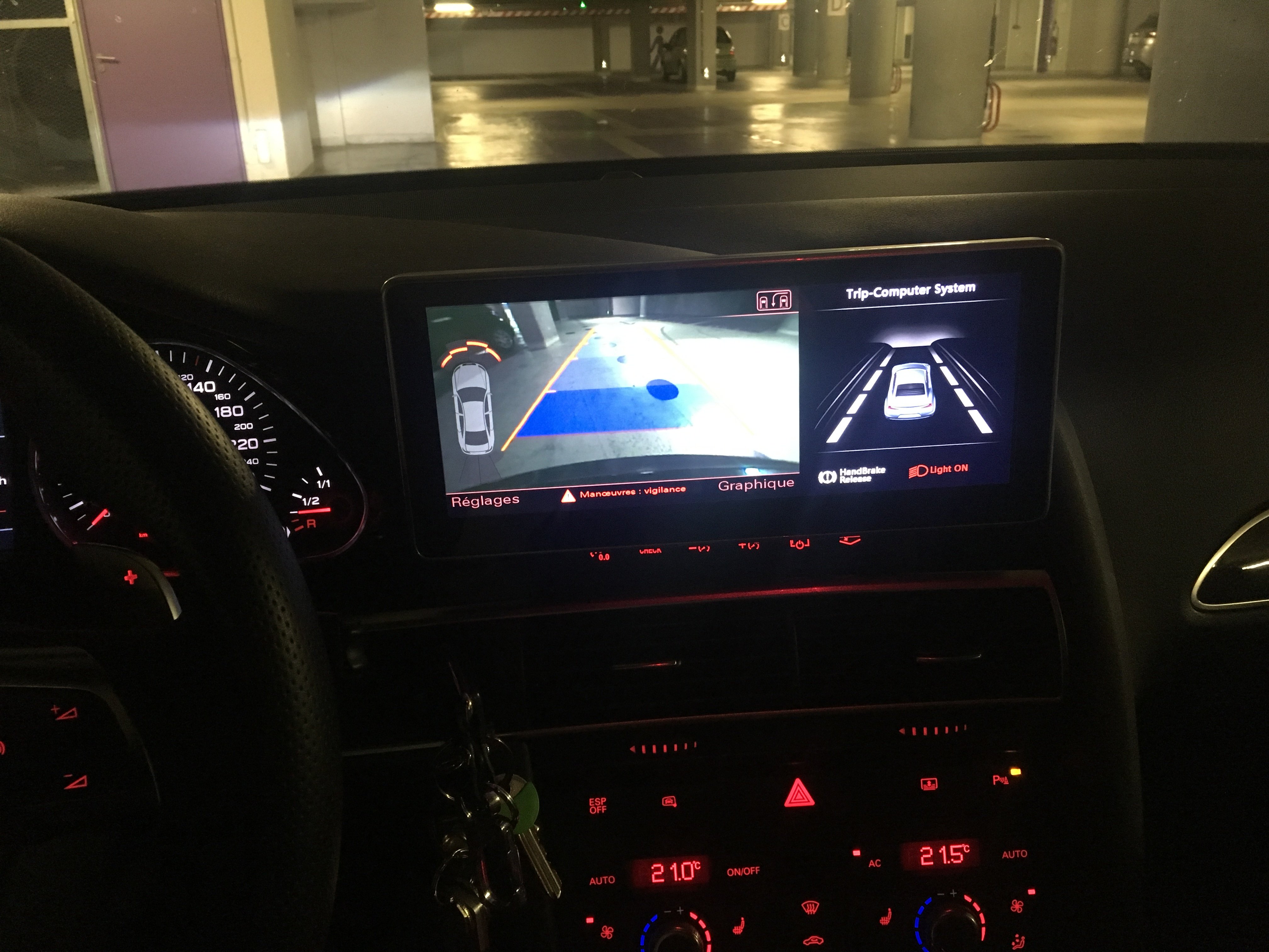

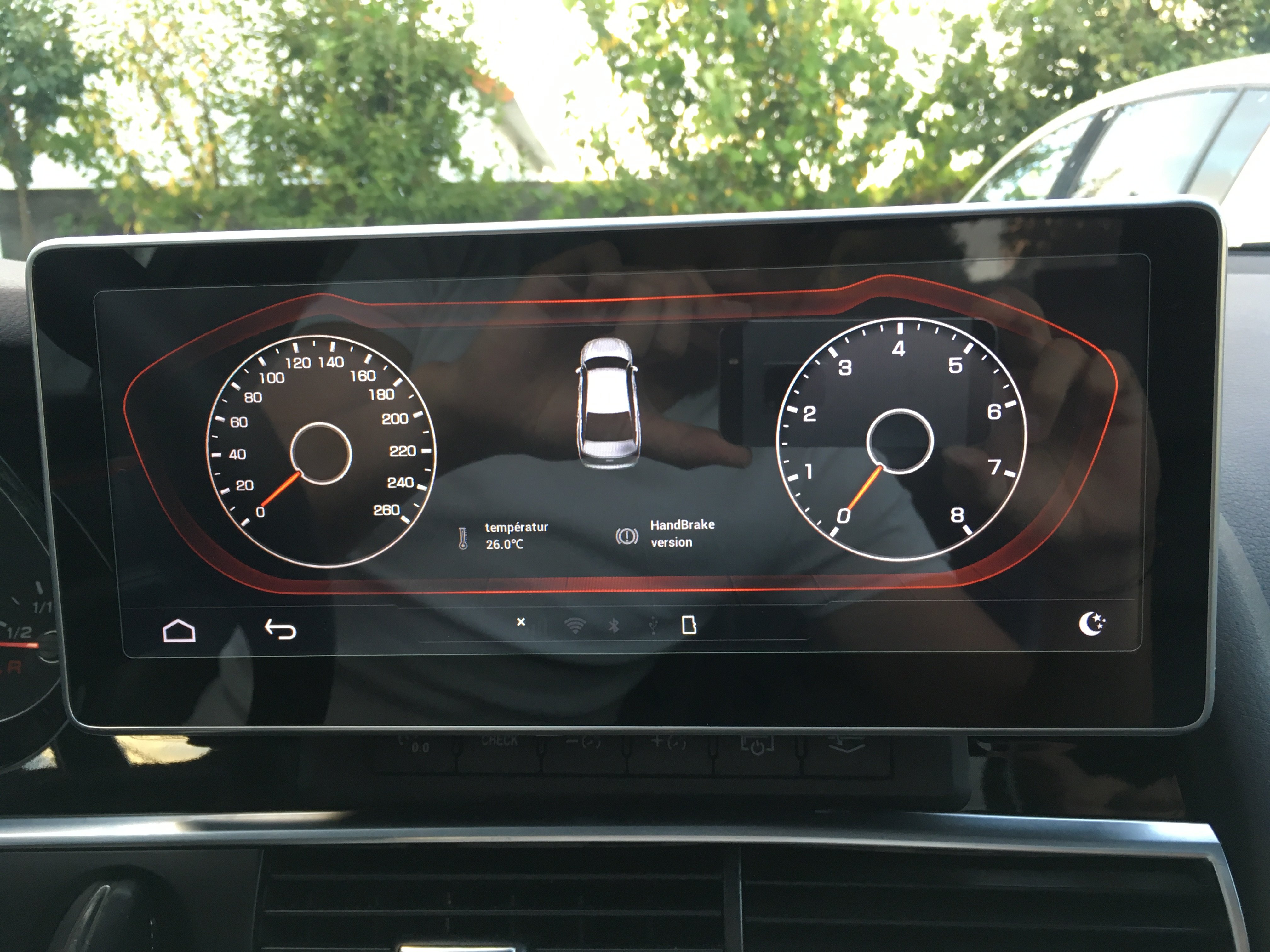

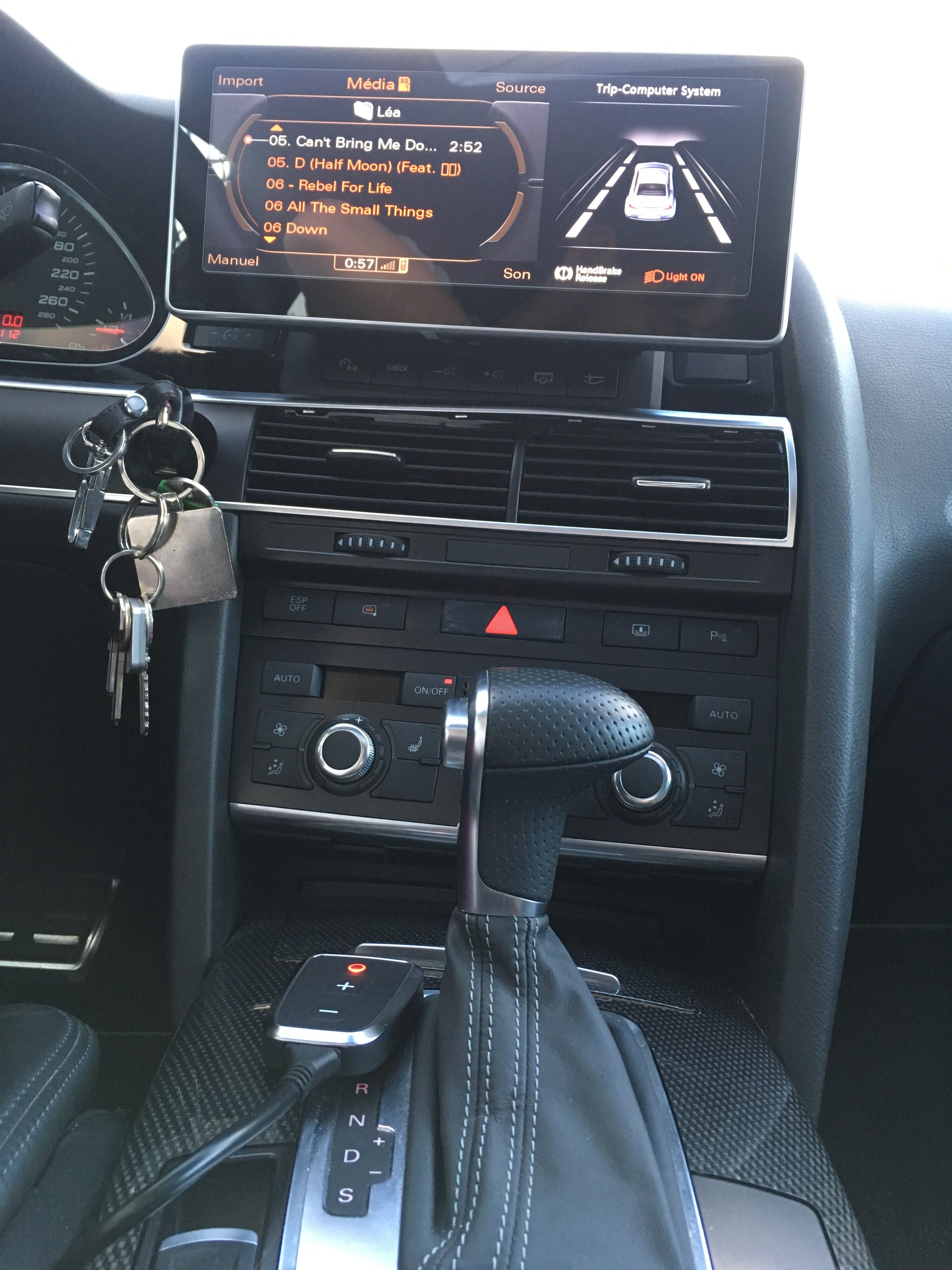

Tu as accès à toutes les fonctionnalités du MMI sur ton écran XXL ?
Oui oui toute les fonctions sont présente ! Et je viens de découvrir que pour naviguer dans le menu mp3 android on peut utiliser le mini joystick du panneau MMi 😁👍
Même la camera que j’ai du reconfiguré 😊

Bon ça fonctionne !! 😄
