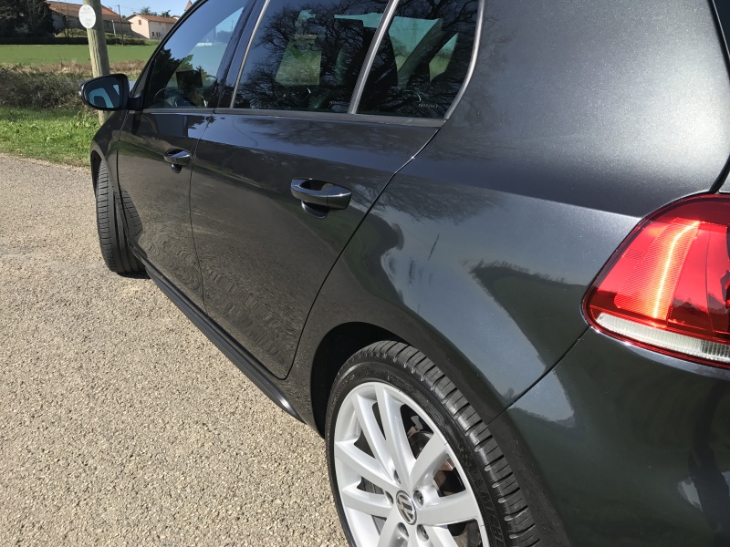

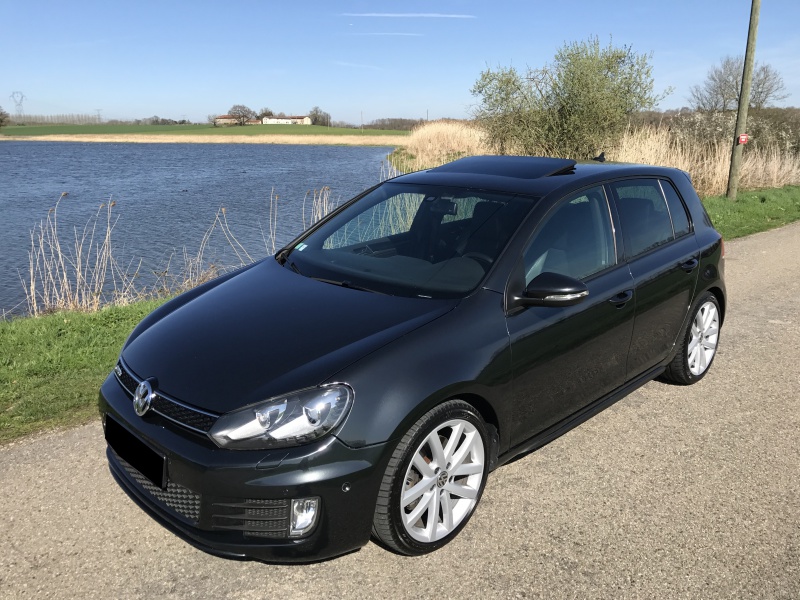

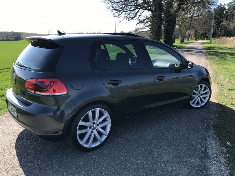

pour mettre a jour un peu ce topic :p

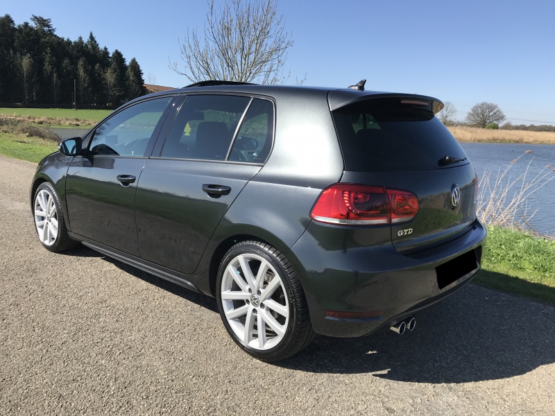

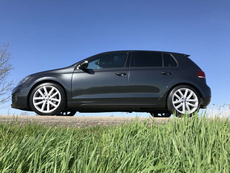

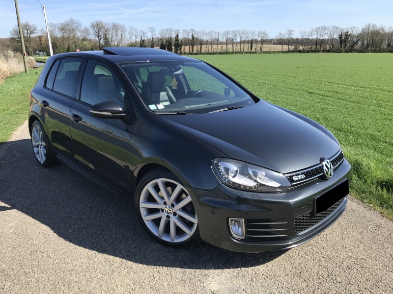

y avais pas vraiment de photos final sur le résultat de la gtd, c'est choses faites...
Merci poulet pour ton retour, elle est nickel... :love: :icon_wink:
merci encore a toi pour tes conseils d'entretiens surtout, sans toi ce résultat ne serais pas !
L'intérieur n'a pas était fait, seule la carrosserie a été travaillée.
La, Clem a fait un lavage puis un cirage, chose qu'il n'avait pas été fait depuis mon travail (je parle du cirage...^^)
C'est tellement beau quand c'est tout frais :) mais il faut le refaire si souvent :(
ah oui c'est de l'entretiens, je l'avais re-ciré au moi de novembre pour affronté l'hiver, donc oui voila a renouvelé tout les 5/6 mois pour garantir un résultat et une protection optimale.

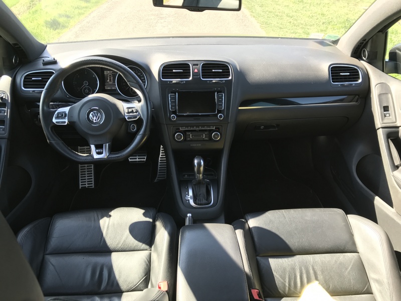

Pour l'intérieur tout les cuir on été fait avec les kit d'entretiens colourlock, pour le fait qu'il soit d'étendu je n'est pas trouvé de remède miracle...

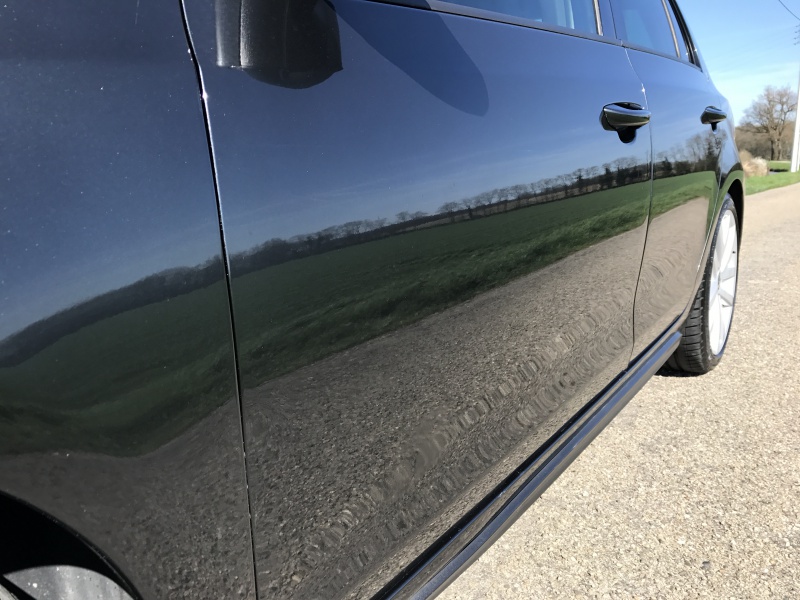

Sur les images, on dirait qu'il y a eu transfert de teinte sur les sièges et qu'ils sont un peu imprégnés de noir ?
Faudrait un truc comme l'avait montré Aurel sur un intérieur brun
C'est l'effet du soleil qui donne cette impression...

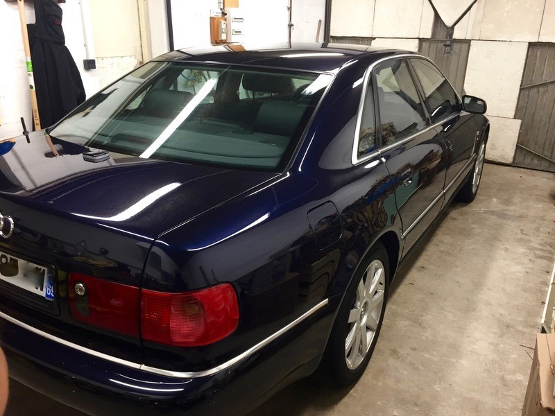

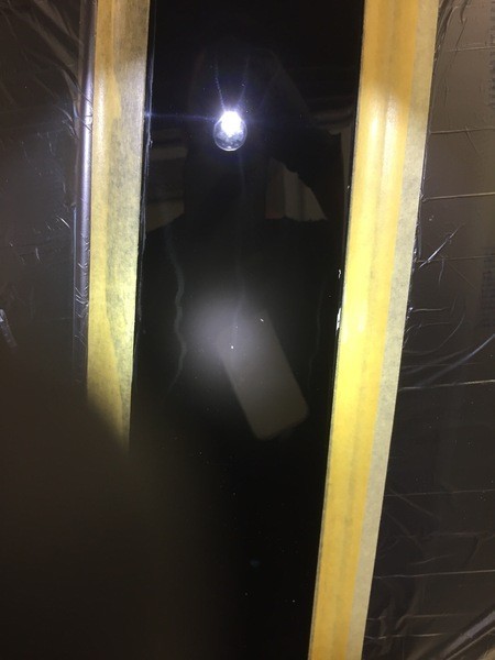

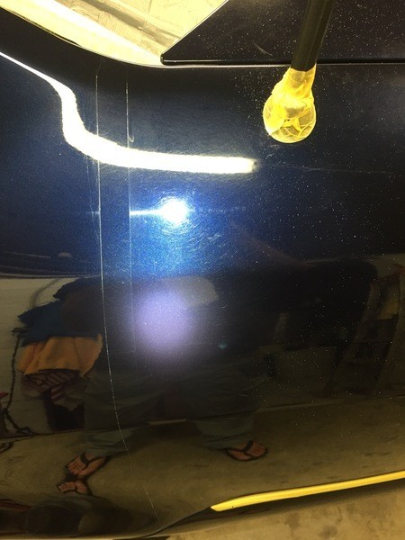

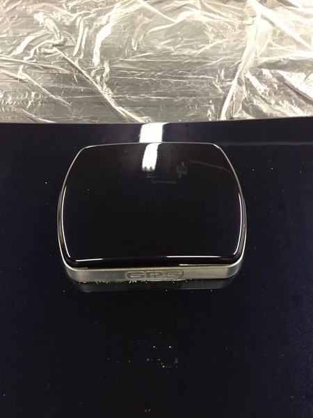

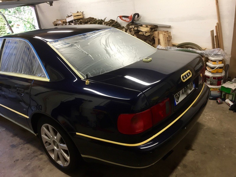

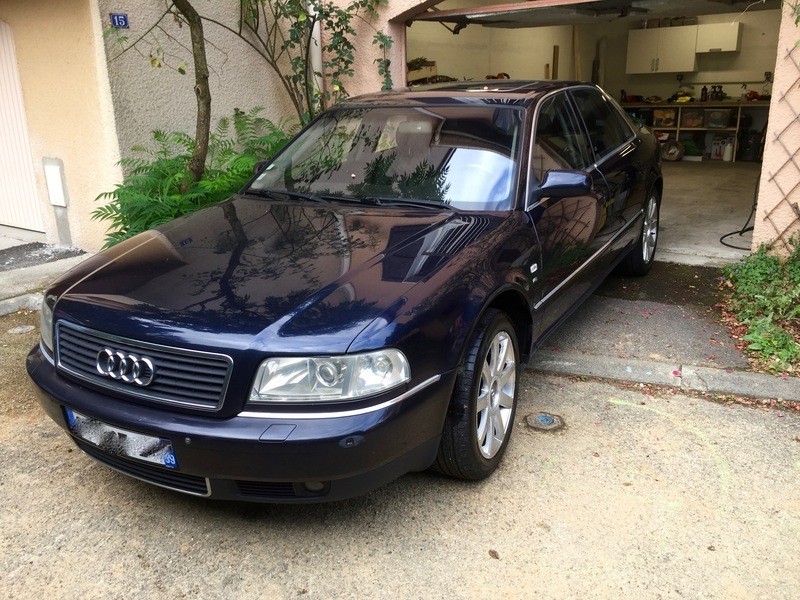

Bonsoir Audimistes...

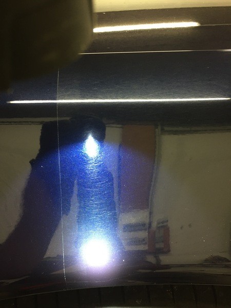

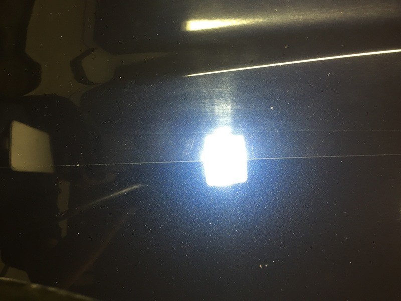

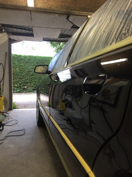

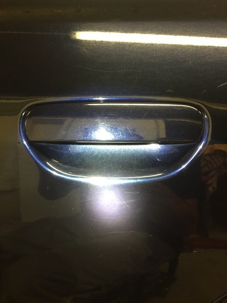

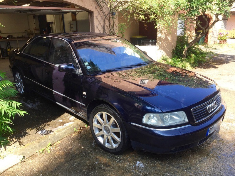

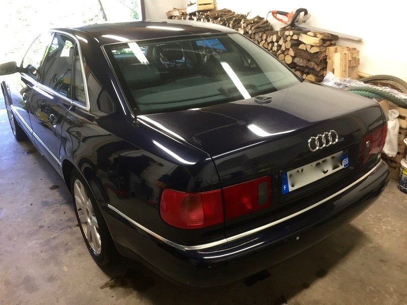

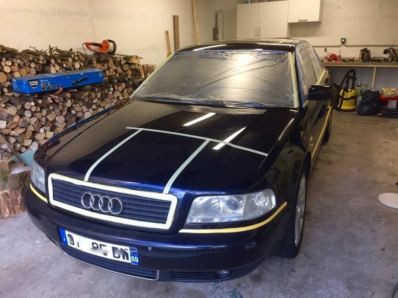

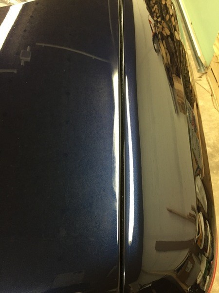

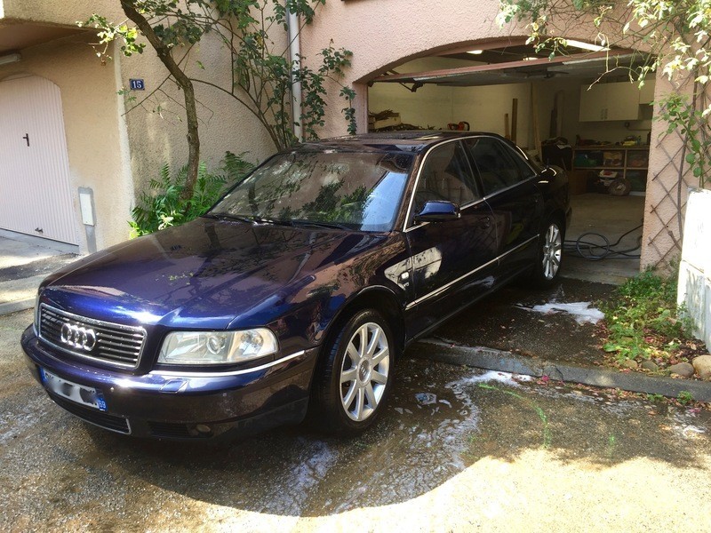

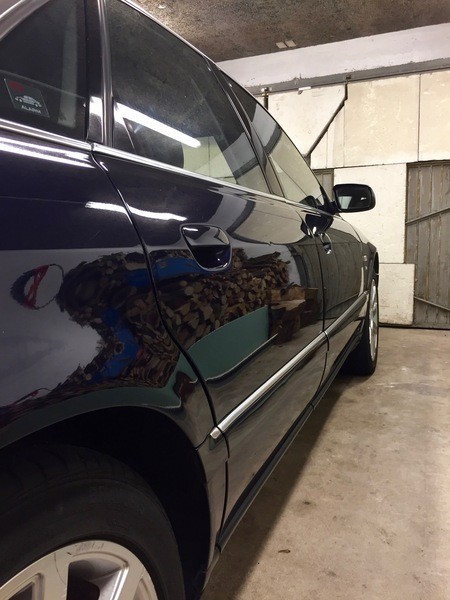

voici ma dernière réalisation pour mon grand ami du fofo.
Tout d'abord un grand merci à Uruck pour m'avoir laissé sa belle et pour m'avoir fait confiance.

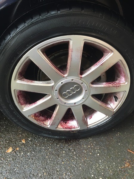

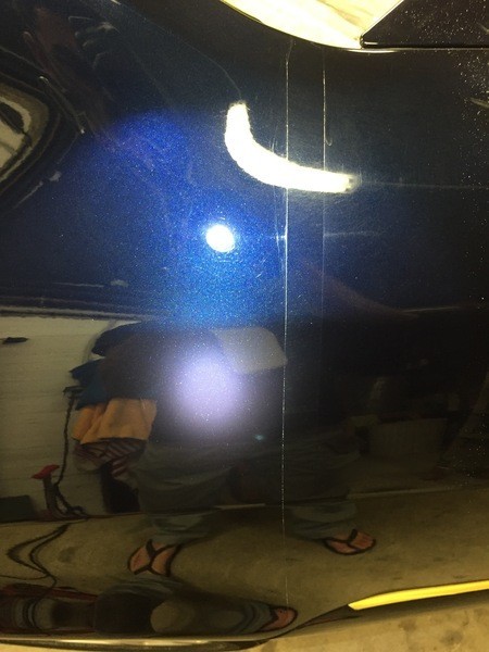

Cette OP m'a pris environ 35h au total pour :

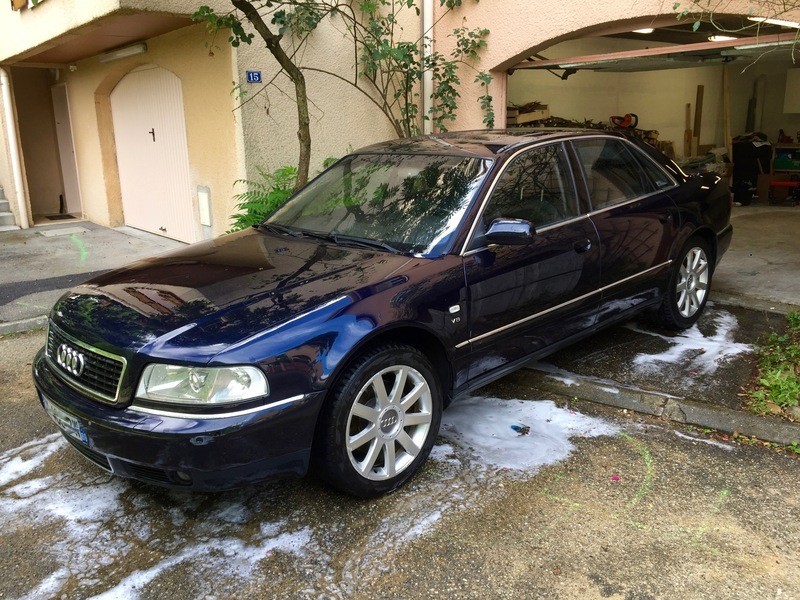

Rinçage (Après décontamination ferreuse de la carrosserie)

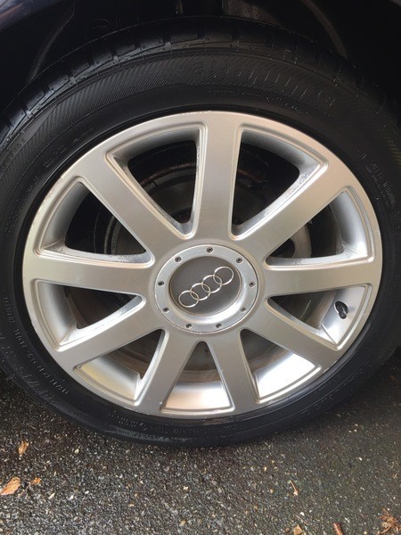

Dégraissage des pneus, jantes et passage de roue.

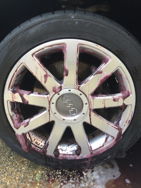

Lavage des jantes, décontamination ferreuse et rinçage.

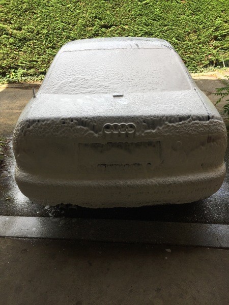

Pré-lavage au Foam lance de la carrosserie.
Lavage de la carrosserie (technique des deux sceaux).

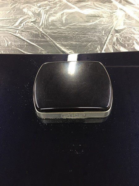

Décontamination à la Clay de la carrosserie (cette OP m'a pris 7h, interminable... :mur: )
Rinçage.
Séchage.

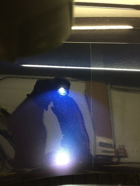

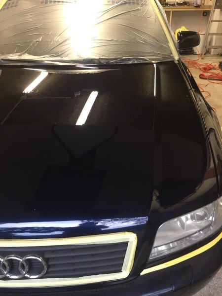

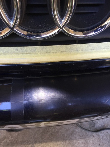

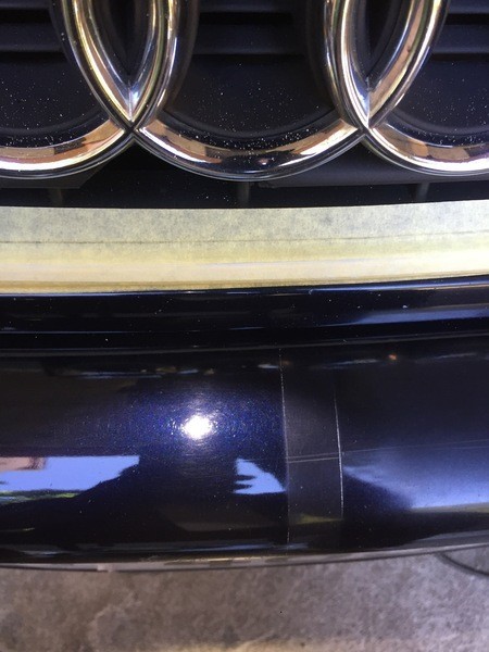

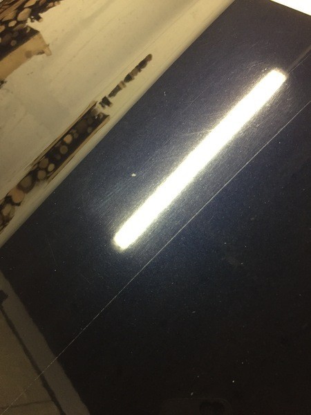

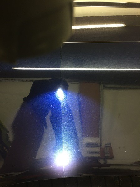

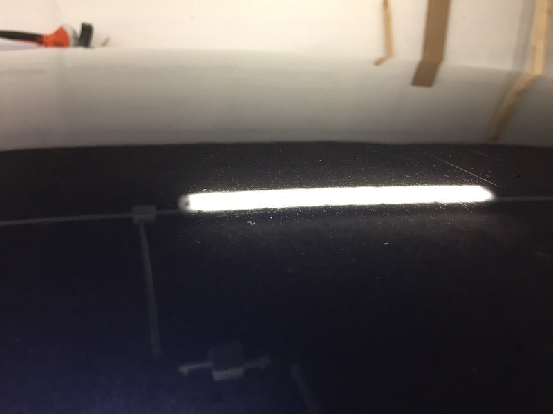

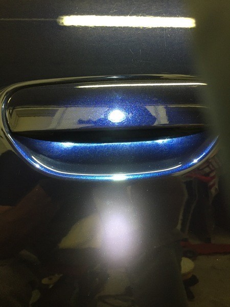

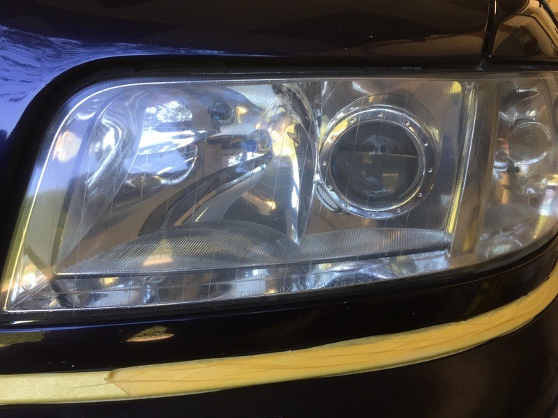

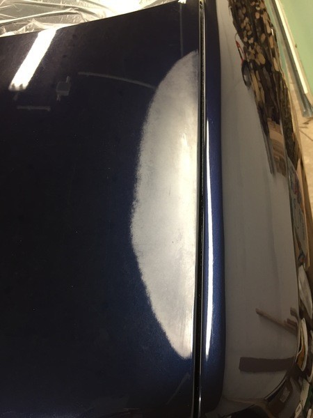

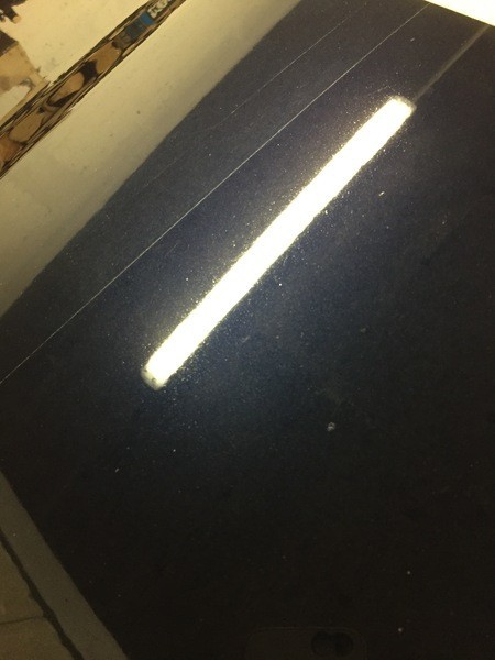

Préparation avant correction.

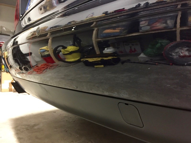

Correction à 50% de la carrosserie.
Correction des montants de porte.
Nettoyage des chromes.
Lavage.
Séchage.
Traitement des plastiques.
Dégraissage de la carrosserie.

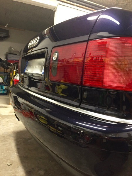

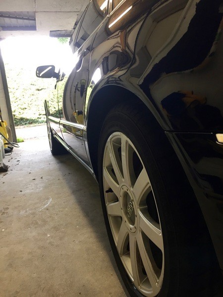

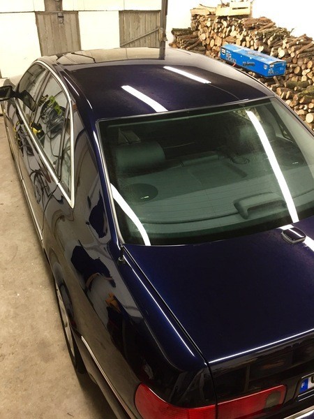

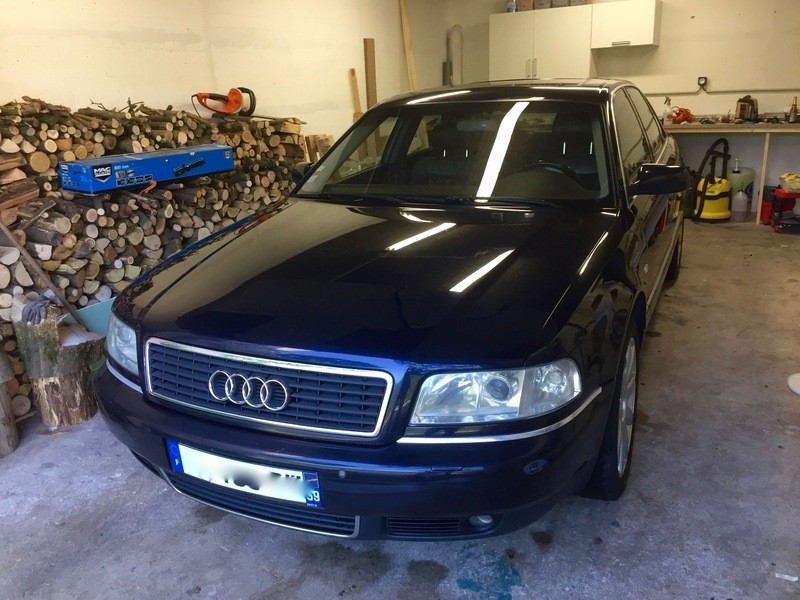

Pose d'une cire en deux couches avec 24h d'interval.
Ci-dessous les photos normalement dans l'ordre... :icon_biggrin:
Je n'ai malheureusement pas pu faire de photo de jour... :pleure2:

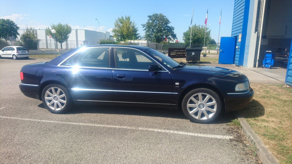

Oui c'est sur, rouleau ou brosse, en sachant que depuis que Uruck la possède, cette A8 n'a pas connue un seul rouleau, toutes les micro-rayures présente viennent de l'ancien proprio...

Beau boulot de détailling, belle mousse également tu as mis quoi dans ta foam-lance pour arriver a ce resultat je commence a être pas mal équipé mais je manque cruellement de temps pour m'y mettre a fond.
Merci Yoyo...;-)
Fireball et eau froid pour le foam.

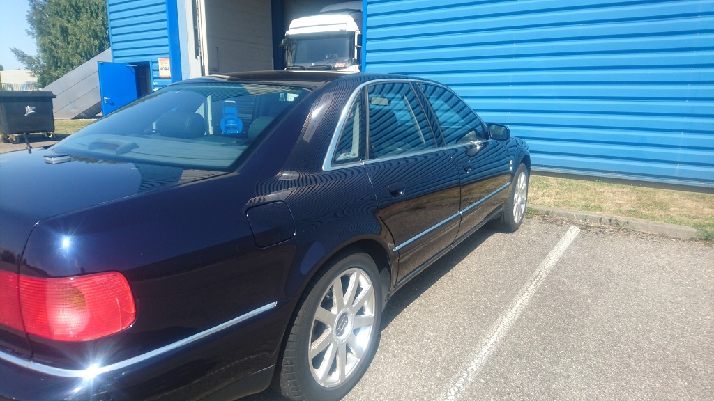

@Uruk, ton VHouite n'a jamais été aussi beau!
@SamZ-69, tu es un véritable artiste!!! Chapeau pour ta prestation! 👍🏼
Eh eh eh, j'avais oublié que Sam avait ouvert un topic detailing!
À force d'aller un peu partout, je zappe des fois des topics! ;)
Je remercie infiniment encore une fois mon Sam de s'être occupé de mon Vé houite, d'y avoir passé autant de temps et de l'avoir magnifié à ce point. :marcelpoire:

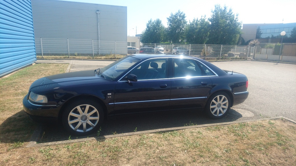

Auparavant, j'avais souvent droit à des regards à cause du son moteur, du fait que ce soit un paquebot, etc... Depuis, je vois dans le regard de certains, qu'ils notent qu'elle brille aussi.
Le pire, c'est quand elle est garée près d'autres voitures, à côté de certaines, c'est flagrant qu'elle claque, alors qu'avant on la remarquait parce qu'elle était juste imposante... ;)
