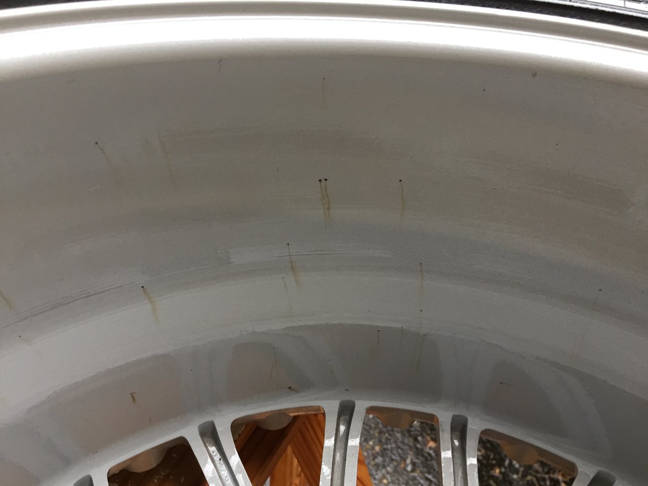

Une tache blanche de ce genre, serait, pour toi du même composé que le goudron et de la résine ?
Je serais curieux de voir si cela fonctionne.

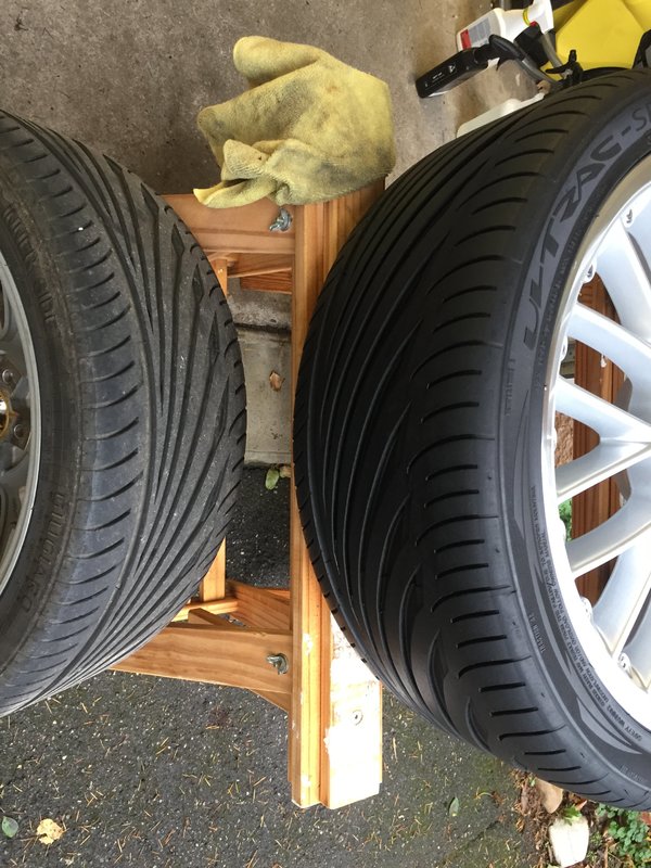

Je vous partage le nettoyage de mes jantes été avant de les mettre au chaud pour l’hiver.
A été réalisé :
- degraissage
- degoudronnage
- cleaner
- protection céramique
- dressing pneus
:bien:

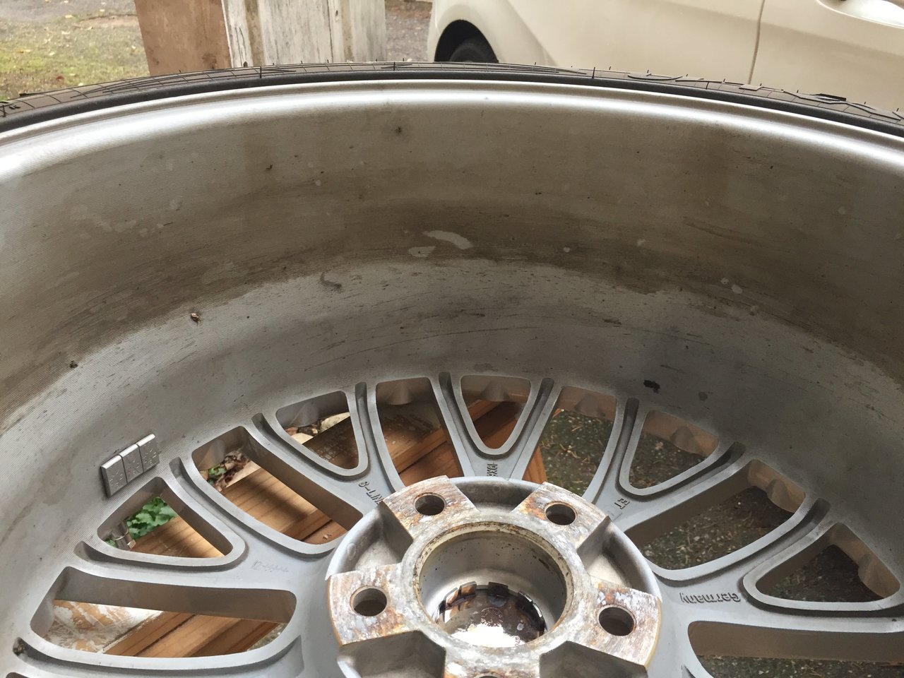

J'ai également attaqué les miennes. Il m'a déjà fallu me débarrasser de la colle des anciens plombs... D'ailleurs le dernier monteur a abîmé les jantes en décollant les vieux plombs. Je suis vert.

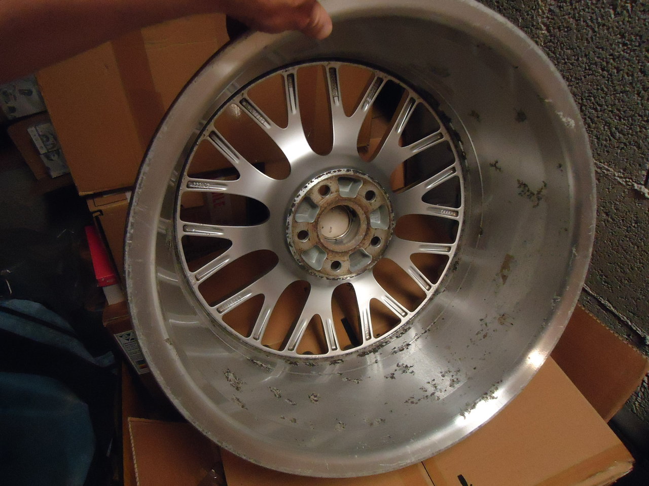

Perso, je n' arrive pas à ton résultat (toujours des traces incrustées dans l' alu) car les jantes n' ont pas été assez entretenu avant moi. AP-Smiles_u1F62C.png

@Goodwood: ça fout les boules cette histoire de plomb...
@AL49: oui c’est le plus embêtant, mais avec persévérance on en vient à bout...😁

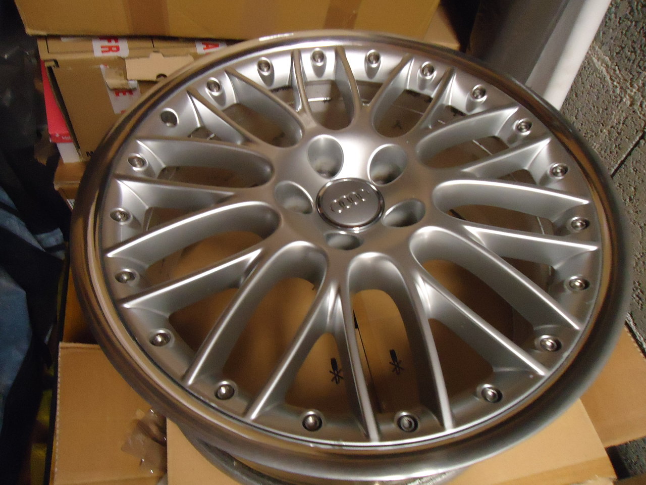

Le rebord est peint et non poly chrome il me semble sur ta jante , j'adore aussi quand le poly chrome intervient ds ce style de jante mais celà demande encore un peu plus d'entretien , déjà pas facile à la base .
Je trouve ces jantes les plus belles de chez Audi exclusive BBS .
@Goodwood  il existe des outils appropriés pour retirer les plombs , je les retirent car dans les centres de montages il y a toujours la presse .
Ben ce qui fout les glandes, c'est que ce centre a toujours était nickel. La, il y avait un nouveau et je ne me suis pas méfier. Je ne me referais pas avoir et à l'avenir je vais demander toujours le même monteur. Puis je vais aller leur faire voir, je verrais s'il propose quelque chose.

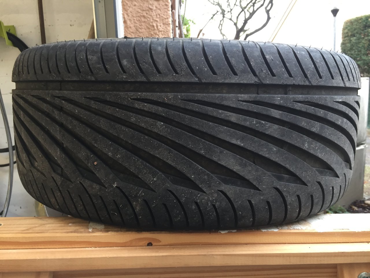

Comment arrives tu à obtenir la gomme des pneus dans un etat neuf ?
Avec un dégraissant type orange degreaser par exemple.
@RABITO: mais jantes sont des répliques, donc je doute en effet, que ce soit du poly chrome.
Même histoire sur les miennes : des traces de tournevis pour enlever les anciens plombs ... à l'arrache ! et un sacré boulot pour éliminer la vielle colle toujours en place (acétone, chiffon et spatule en plastique)

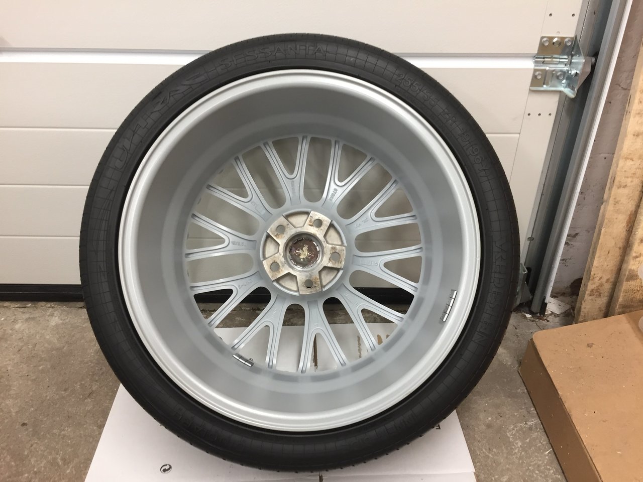

Voilà comment j'avais retrouvé mes BBS lors de mon achat , no comment .

Le coté face ça allait encore phénix- dr , mais je voulais quelque chose de parfait .
Je ne voulais pas regarder mes jantes au travers et voir l'intérieur avec des parties noire .
Il y a des personnes qui ont appliqué du plastic dip sur l'intérieur pour protéger le verni :peinture, mais je ne sait pas ce que ça peu donner dans le temps niveau protection .

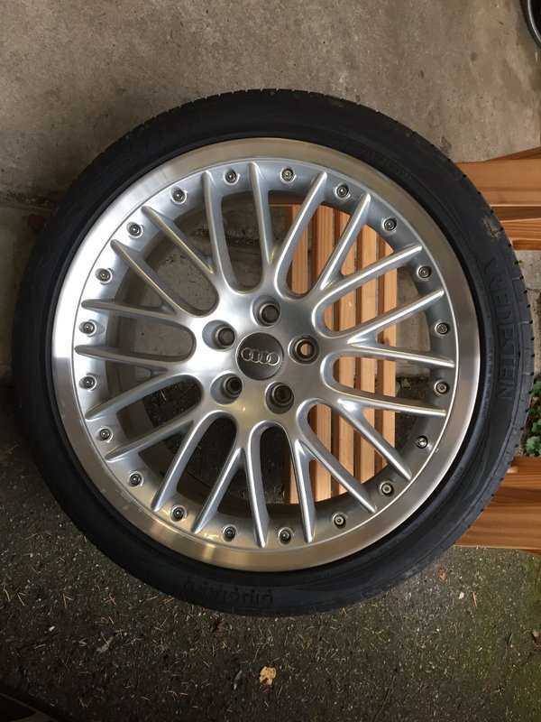

Sinon voici la jante coté face .

pour ravoir ce genre de défaut j'ai utilisé du décapant pour enlever le reste de verni puis un desincrustant alu de chez Restom.
l'alu est alors à nu  ; puis le traiter soit en céramique soit en Belgom alu
elles ne sont pas démontables, j'imagine ?
Oui démontable à souhait . :icon_wink:

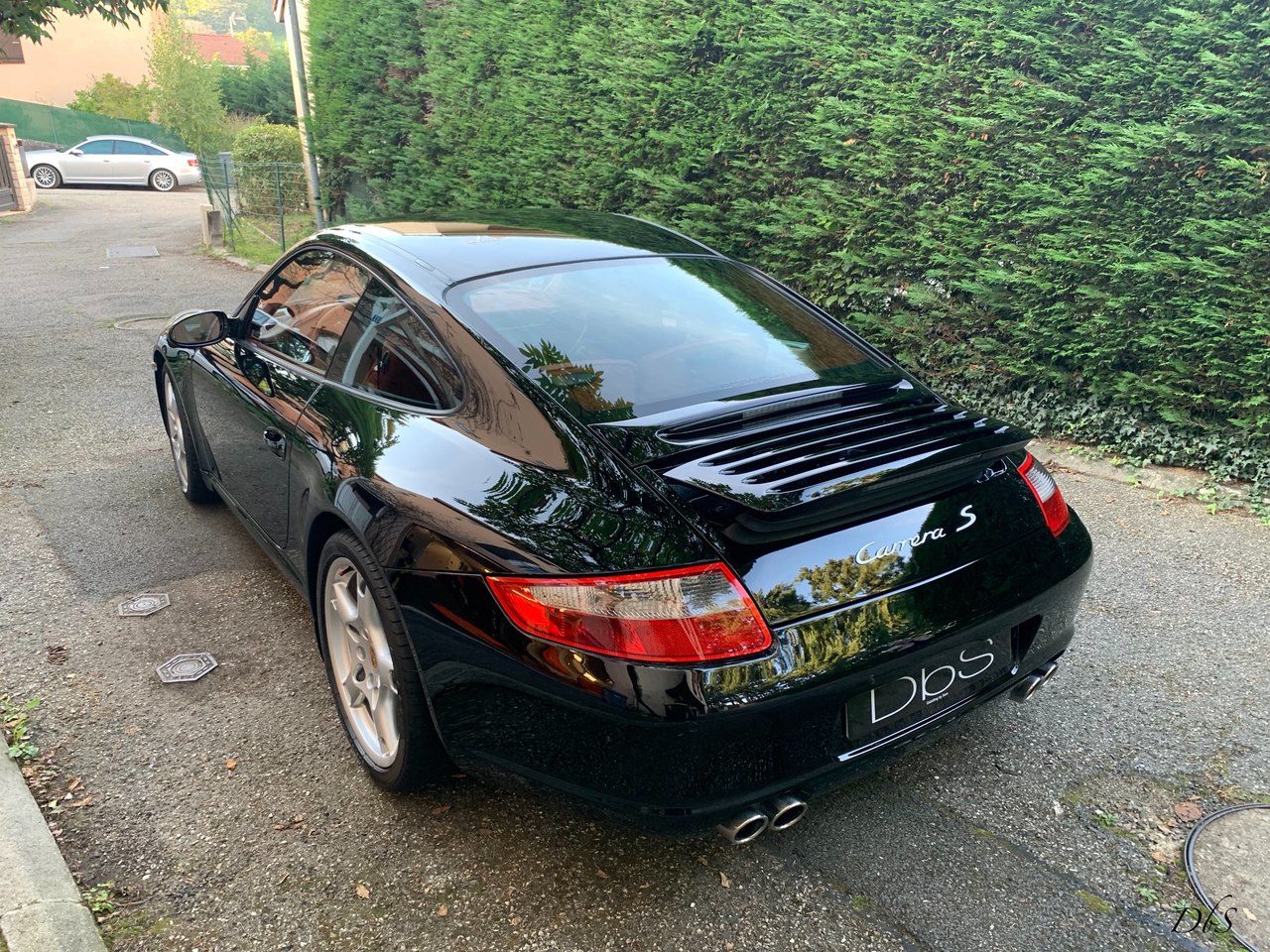

Ça faisait longtemps que j’avais pas posté par ici…😬
voici la petite dernière qui est passée entre mes petit doigts…😍
911 Carrera S (type 997)
Quand on fait du detailing, retirer les micro griffe, lisser le vernis en passant la pollisseuse et qu'on obtient un résultat comme-ça
