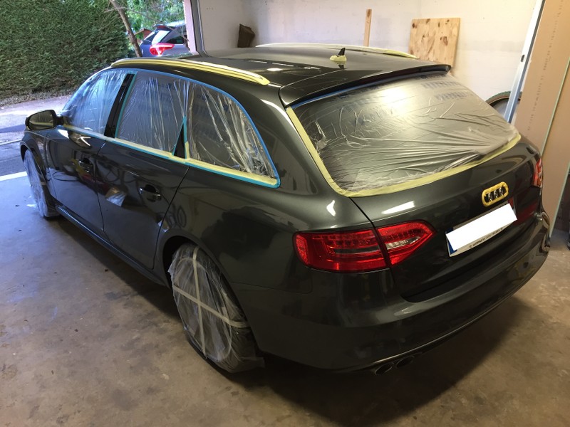

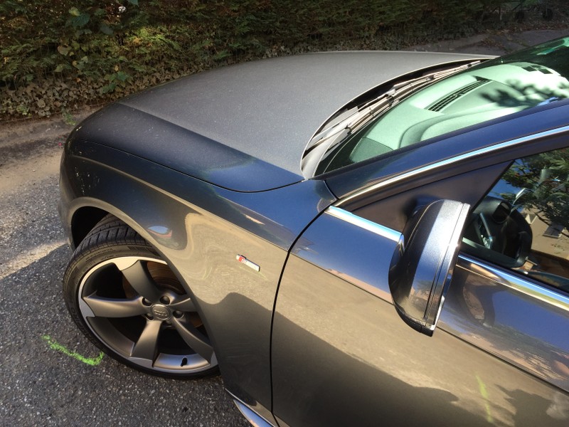

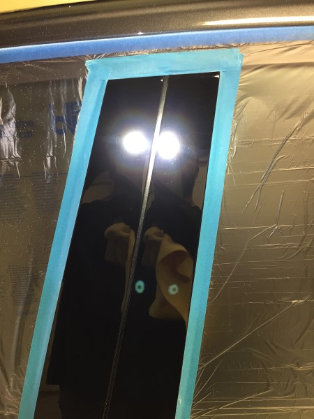

Il faut protéger les contours avec du scotch de carrossier de façon à ne pas toucher les vitres, les baguettes chromées et la carrosserie...;-)

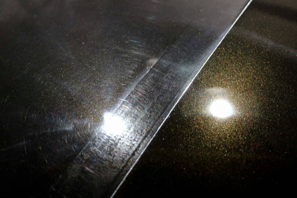

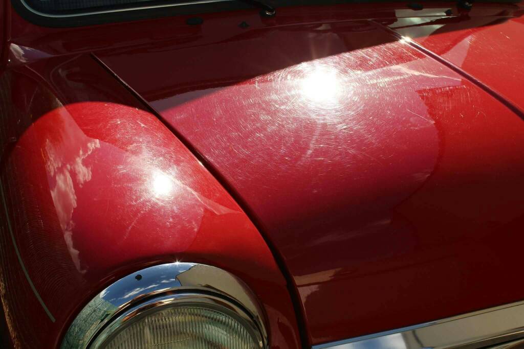

Effectivement, on peut comprendre le côté interminable de corriger les micro-rayures partout sur la carrosserie dues aux rouleaux des lavages autos !

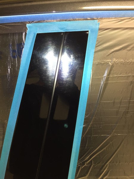

C'est une habitude chez les détaileurs de séparer les surfaces en deux via une marque indiquée par une bande de scotch ou c'est juste lorsqu'on a une reportage photo en vue ?

Pour les rouleaux, il est clair que Ca n'aide pas, maintenant tu peux très bien créer des microrayures avec une microfibre de mauvaise qualité ou parce que la carrosserie n'est pas complètement "propre" lors de l'essuyage.
Pour le scotch, c'est en effet pratique pour les reportages photos, mais pour ma part ça me sert également à voir l'avancement et la qualité du travail effectué.

En effet, on corrige les défauts profonds dans le vernis ou les peaux d'orange par ponçage à l'eau ou "wetsanding".
Ca se fait à la main, avec une cale à poncer et des papiers abrasifs de différents grains.
Une fois le défaut éliminé, il faut faire "remonter le brillant", donc on sort la polisseuse avec en général 3 types de pads et de polish abrasifs successifs.

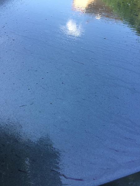

J'ai fait une découverte l'autre jour ou devrais-je dire l'autre soir...
Je suis sorti vers 23h pour cirer l'autre... Alors je suis allé dans une station de lavage bien éclairée... Mon dieu, on voit tout !!!
Tous les micro-rayures, AAAAAAAAAh !
Comme ça fait mal !

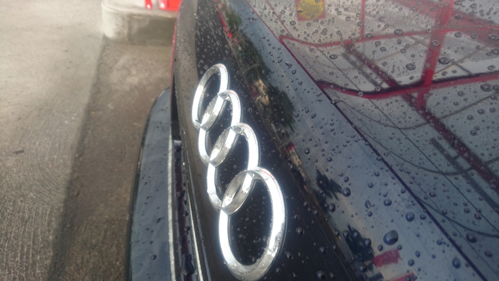

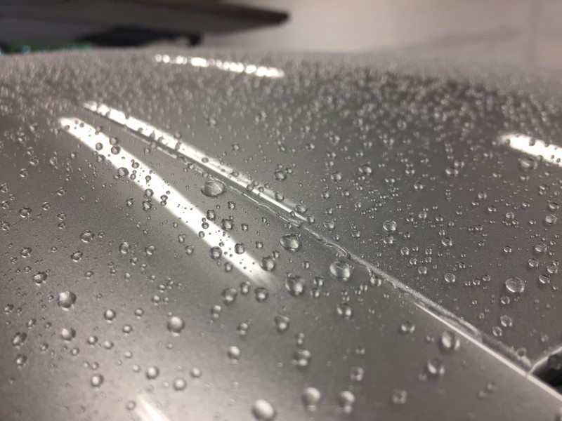

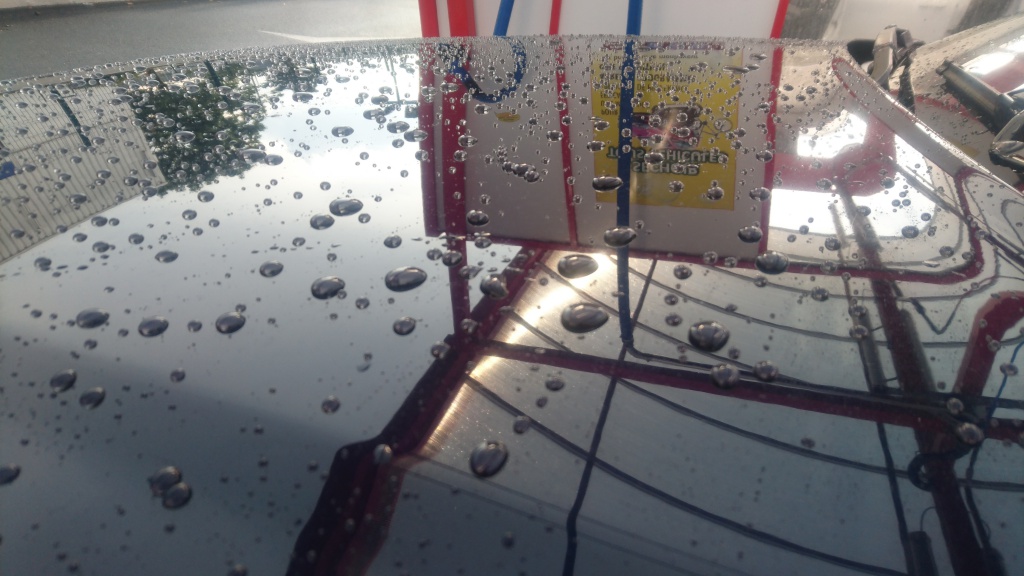

Juste pour souligner encore la qualité du boulot de SamZ. Petit lavage au jet à haute pression, rinçage à l'eau déminéralisée et....beading!! :race:
Ce que j'adore, c'est quand tu roules à 90/100 km/h (et au-delà) tu vois les gouttes glisser vers le haut du capot avant ainsi que celles du pare-brise, nickel! :bien:
Il doit rester du gras de voile routier, qui ne part pas à l'eau seule, car je trouve le beading un peu faible pour une protection aussi récente.
Un lavage à la main avec un shampoing neutre devrait arranger ça.
Je me suis dit exactement la même chose !
Le beading est nickel sur le haut de la malle arriere...
Et certaine cire protege sans avoir un effet hydrophobe important...

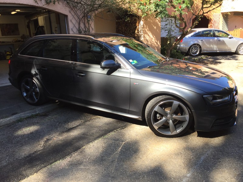

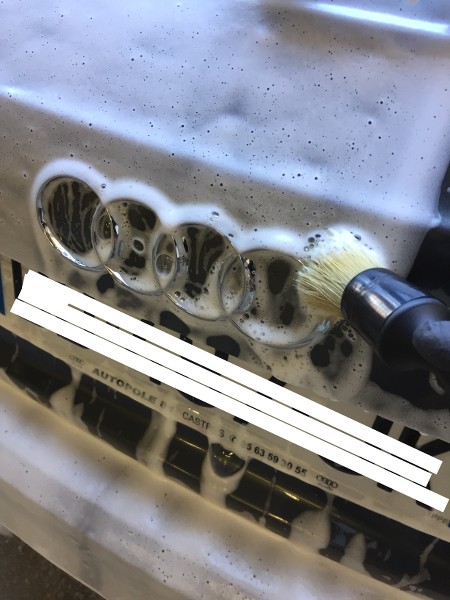

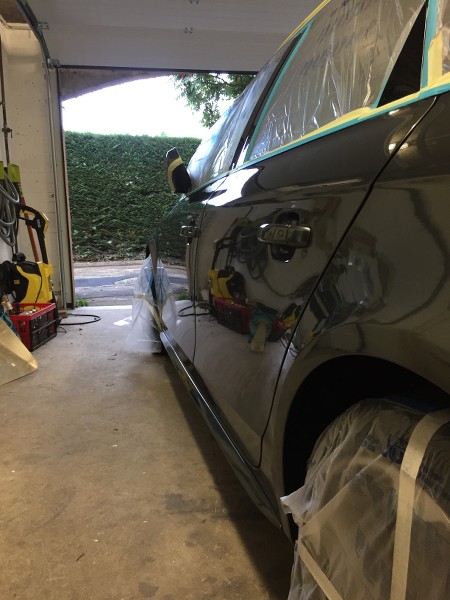

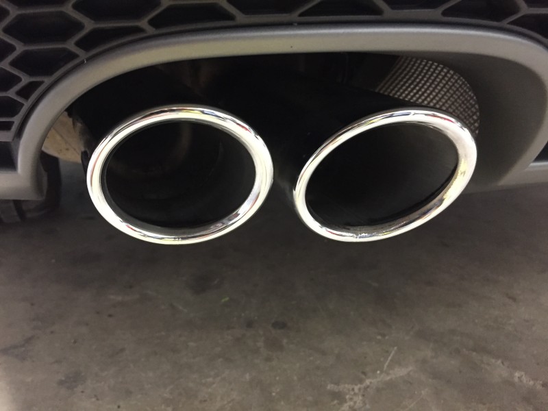

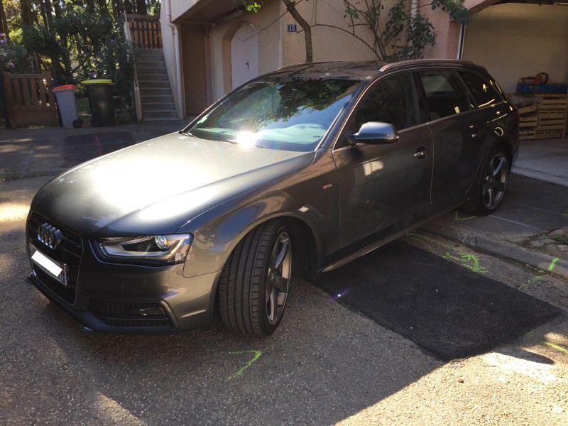

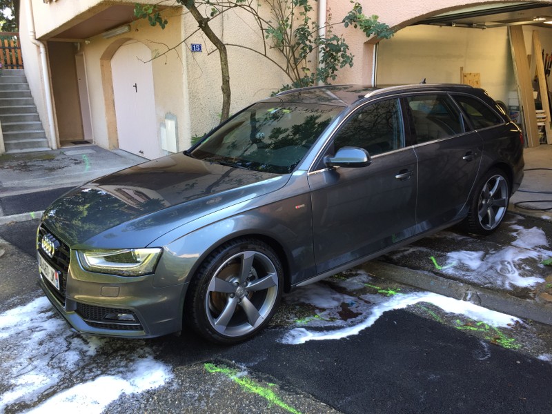

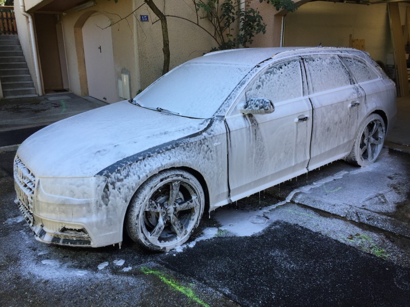

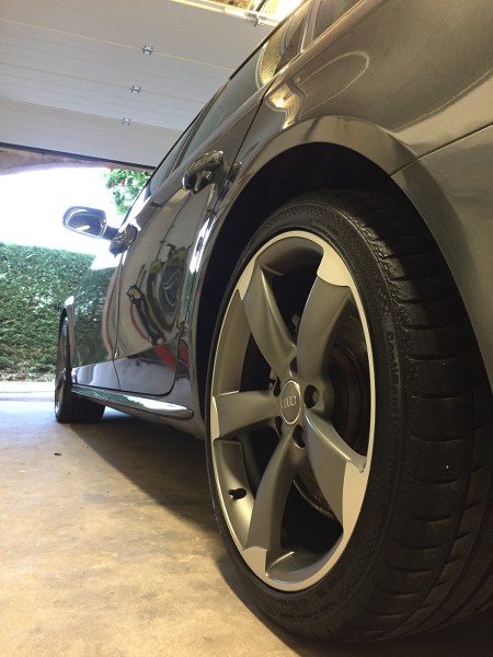

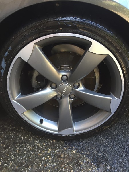

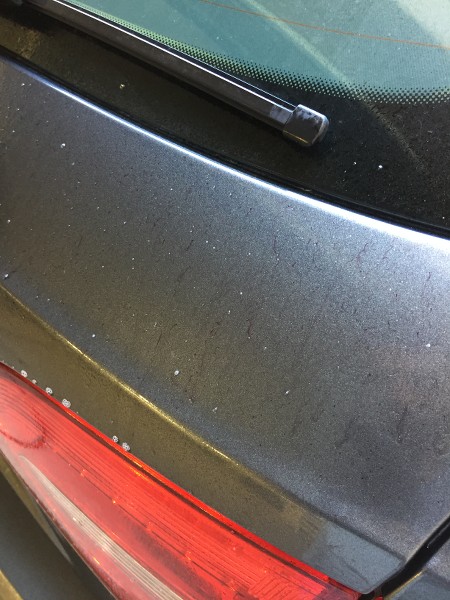

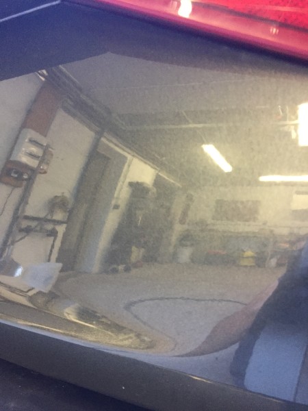

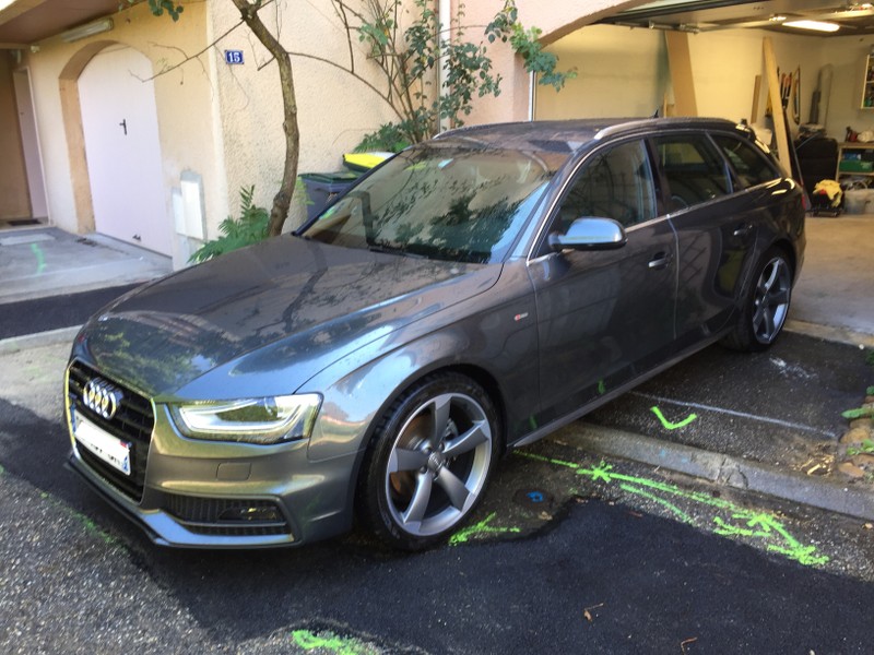

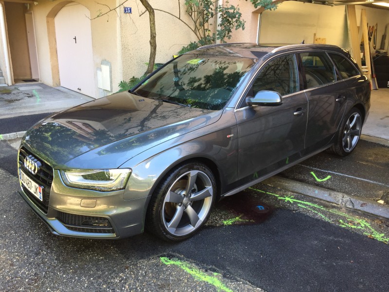

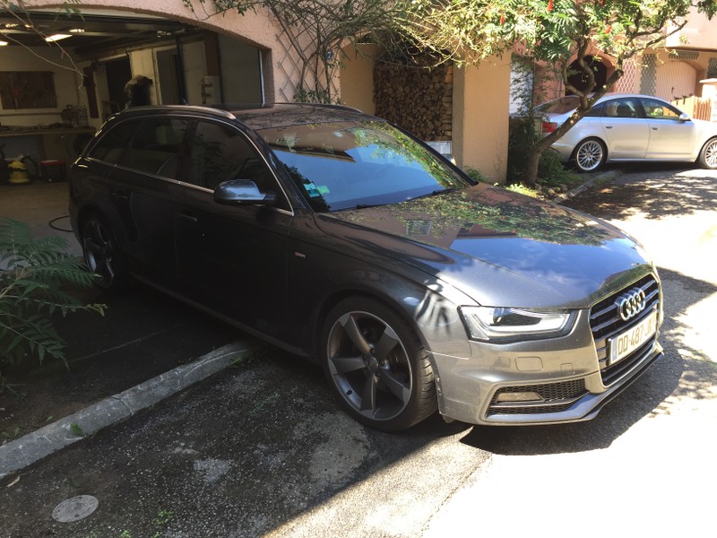

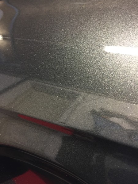

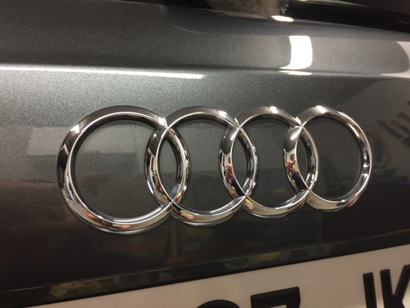

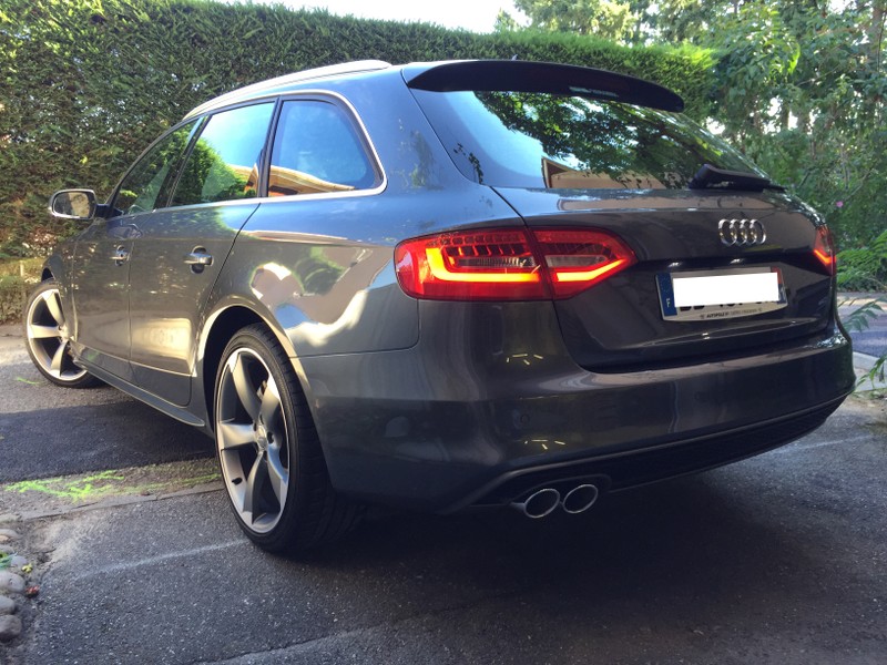

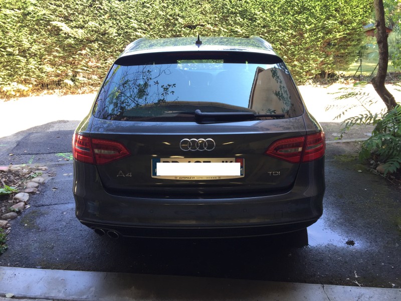

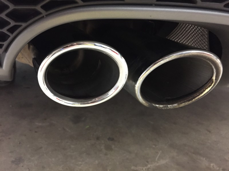

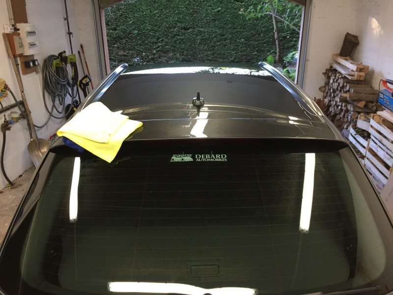

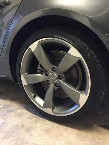

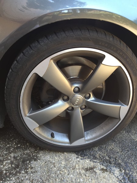

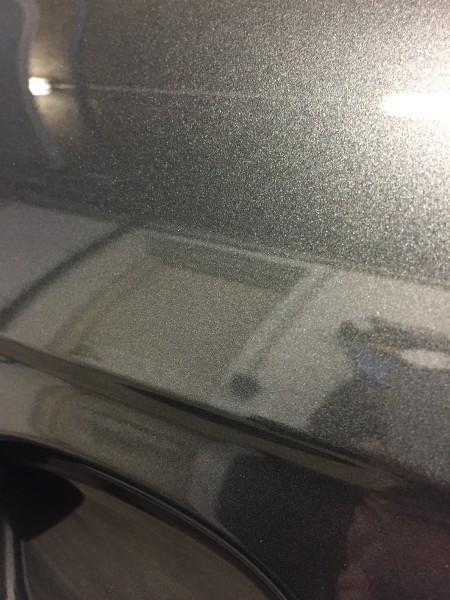

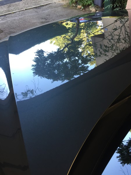

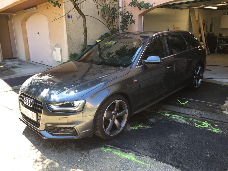

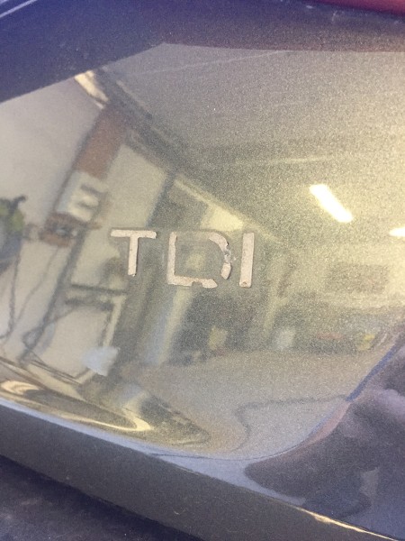

Dernière réalisation, A4 B8 2.0L Tdi
Merci à mon ami double R pour sa confiance :bien:
Travail effectué:
-Désiglage de la male
-Dégraissage, détoxication ferreuse, dégroudronnage et rinçage des jantes
-Désoxidation ferreuse et rinçage de la carrosserie
-Pré-lavage
-Lavage au deux sceaux
-Séchage
-Préparation avant correction
-Wetsanding de quelques rayures au 3000
-Polissage
-Correction des montants de porte
-Lavage
-Traitement céramique des jantes et dressing des pneus
-Nettoyage des chromes
-Pose de deux couche de cire
-Traitement des vitres
Voilà, en espérant ne pas avoir mis trop de photos... :tourne:
