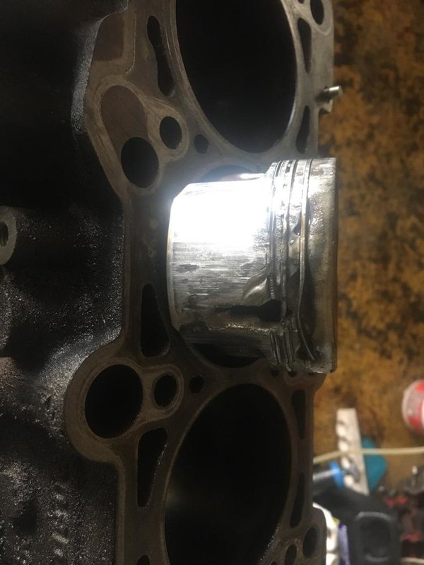

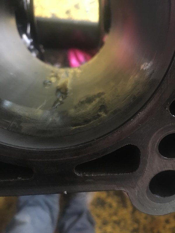

Nouveau chantier du moment sur une TT roadster AJQ 180cv.
bougies qui avaient 3 ans dont une fondue, durite de dump et FPR sectionnées. A vérifier mais à mon avis une lambda dans le sac et on obtiens une salade goût amère,
Le bloc a sévèrement ramassé. Après avoir pris le jeu de fonctionnement au plus profond de la crevasse je tombe à 82.62mm
Donc ce bloc sera mis de coter et un jour pourquoi pas faire un passage en 2L avec internes TFSI ou reusiner en dernière côte 83mm pour y mettre des pistons 1.8T forgés.
Moralité, un rien peut coûter chère

Cédric, en piston oem la côte de réparation s’arrête à 82.5mm

et en forgé si je comprends bien il st plus gros ok

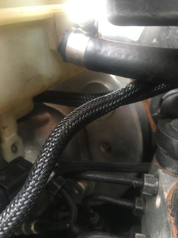

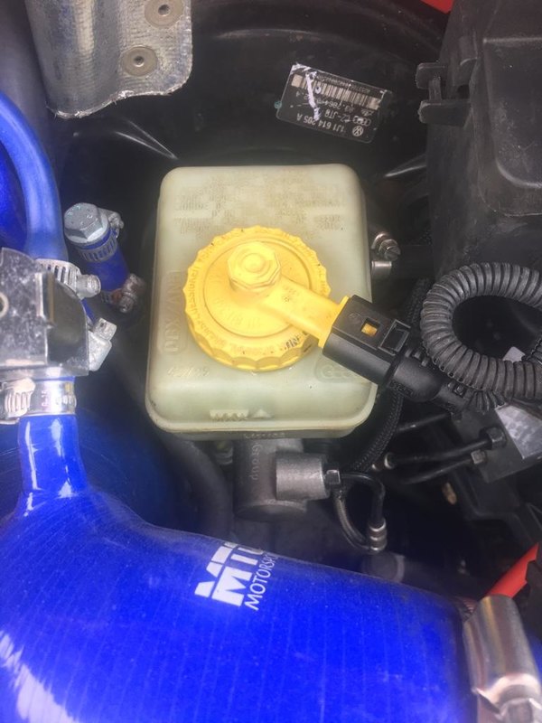

Salut à tous.
Je ne vous avais pas encore pris en photo ma cale d’adaptation pour le maître cylindre Porsche.
Freinage plus puissant mais en contrepartie il ne faut pas hésiter à appuyer plus fort d4e9a5a4c66c77c09feea341ef27e710.jpg

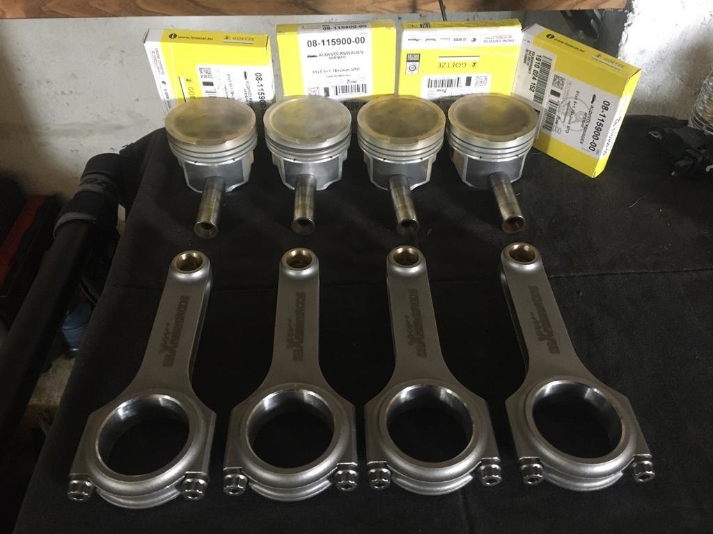

Salut les amis,
Les travaux avancent sur la TT. Nouveau bloc qui sera décaper et peint, métrologie et assemblage embiellage. En attente des derniers colis.
La suite très prochainement. D’autres chantiers suivront puis normalement un très très beau projet sur une S3 8L

Salut Baptiste,
tu pourrais nous donnez le poids d'une bielle avec la visserie ?
C'est bien des bielles maxspeed ?
Je te demande cela car l'info est introuvable sur le net.
Merci

Salut Baptiste,
Merci
Je te pèses ça dimanche
