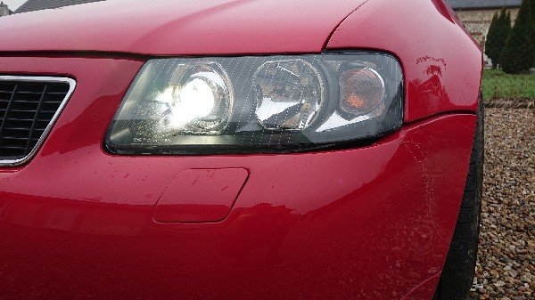

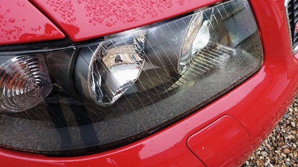

Salut a tous, j'ai enfin changer mes phares. ce sont des DEPO fond noir halogene de base. J'ai remonté le kit xenon OEM dedans et c'est parfait.

Très sympa et ce rouge est vraiment beau aussi.
C'est chiant à faire mais je trouve les alignements capot pas impeccable AP-Smiles_u1F61B.png
Non tu as raison BK je dois y travailler aussi c'est pas top du tout la
Il faut que j'arrive à tout bien faire quand le piping ne forcera plus sur le PC
