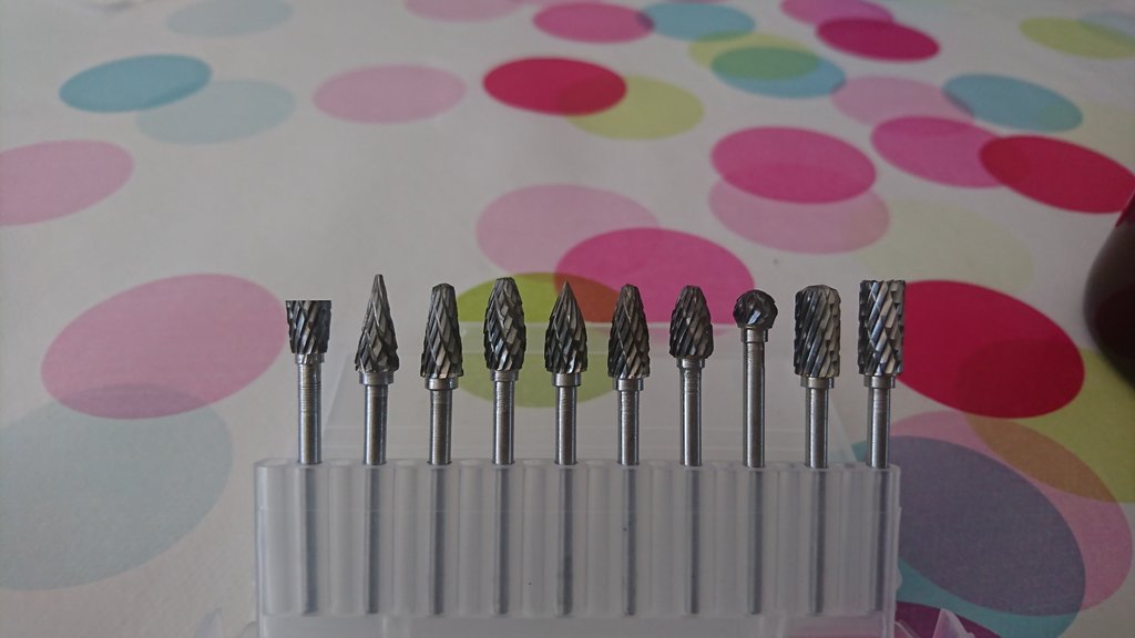

aujourd’hui j'étais chaud patate les 2 culasses sont finies d'usiner ainsi que le collecteur d'admission, bon sur la mienne c’était plus soft je n'est préparé que le coté échappement. Apparemment le Big port n'est bénéfique qu'a partir des 450-500cv en dessous c'est pas utile voir même moins bien. Donc dans mon cas avec l'hybride pas besoin.
Je suissuper content de mont lot de 10 fraises a même pas 15€, a ce prix j'était persuadé que ça allais être de grosse daube. au final apres 2 culasses elles sont encore en très bon état.  Bon je penses qu'elles vont beaucoup moins apprécier la fonte du corps chaud K04.

Tu as fait tout ça avec une perceuse et une fraise en bout ???
Du bon boulot Baptiste au top comme toujours sa promet c se genre de détail qui fera la différence au score final .... tu vas pas tarder à recevoir ma nouvelle culasse à se rythme la
Vladi Tout a la dremel 3000 avec fraise de différentes formes. Ainsi que des embouts de ponçage
Oui Jonathan comme tu dis, je pense qu'au final le résultat sera un cran au dessus du standard
Rom non mais j'ai bien regardé ou s'arrêtent les conduits de refroidissement pour ne pas aller trop loin.
Voila mon petit matos chopine lol :
  • Adore 1
Ça fait du sacré bon boulot le drémel, bien sûr on ne parle pas de la main qui le tien qui elle doit être sûre.
Bien joué BAM, résultat très sympa, j'aurais pas parié cher sur des fraises à 15€ pour le coup :p à voir avec la fonte !
Dans la fonte elles vont toutes mourire lol, pas grave je reprendrai les memes.
