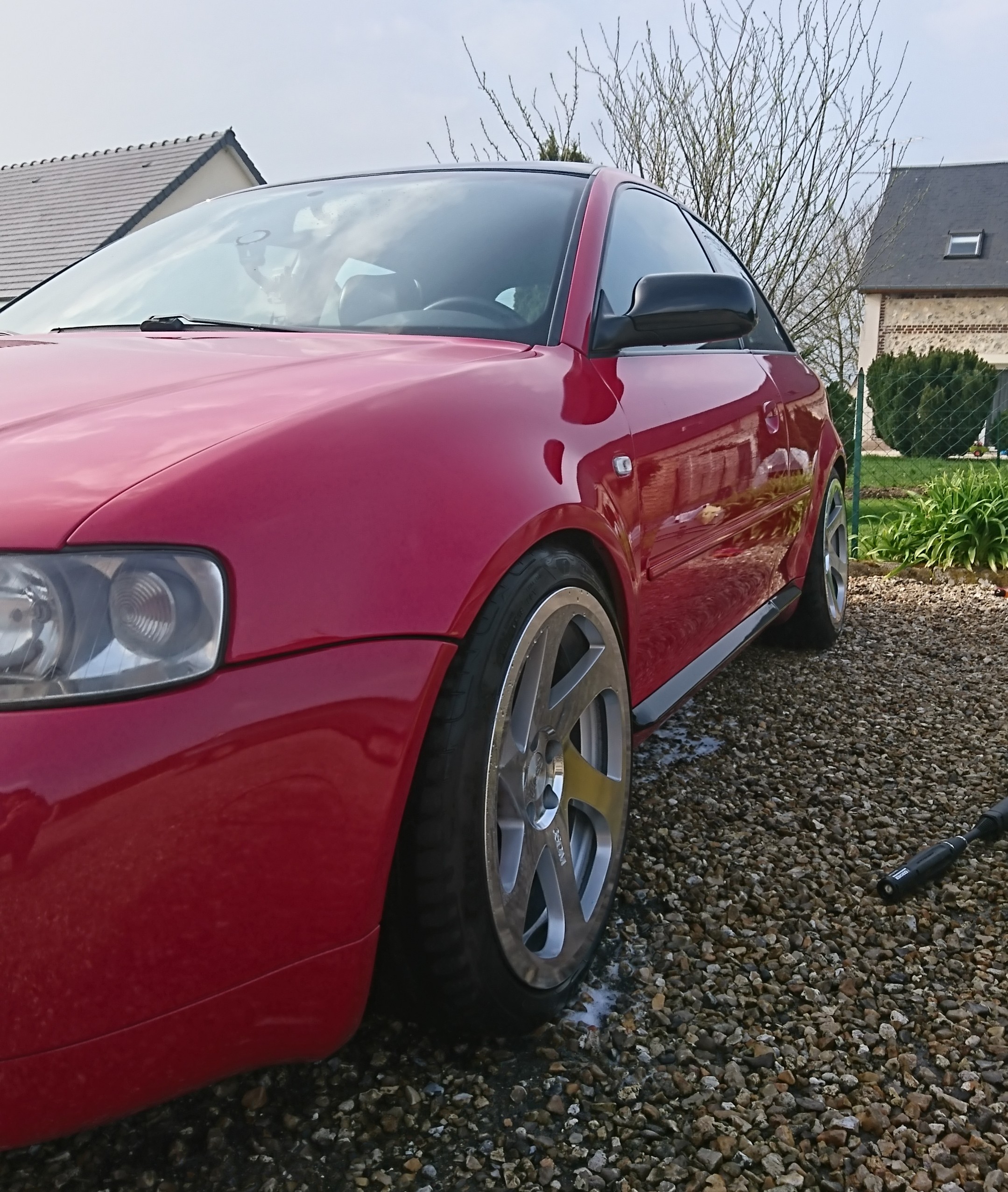

Aujourd'hui lavage car elle était dans un etat la pauvre. Bientot un gros lavage avec 2 nouvelles passe de Master sealent et demontage des 4 roues pour un traitement PTFE

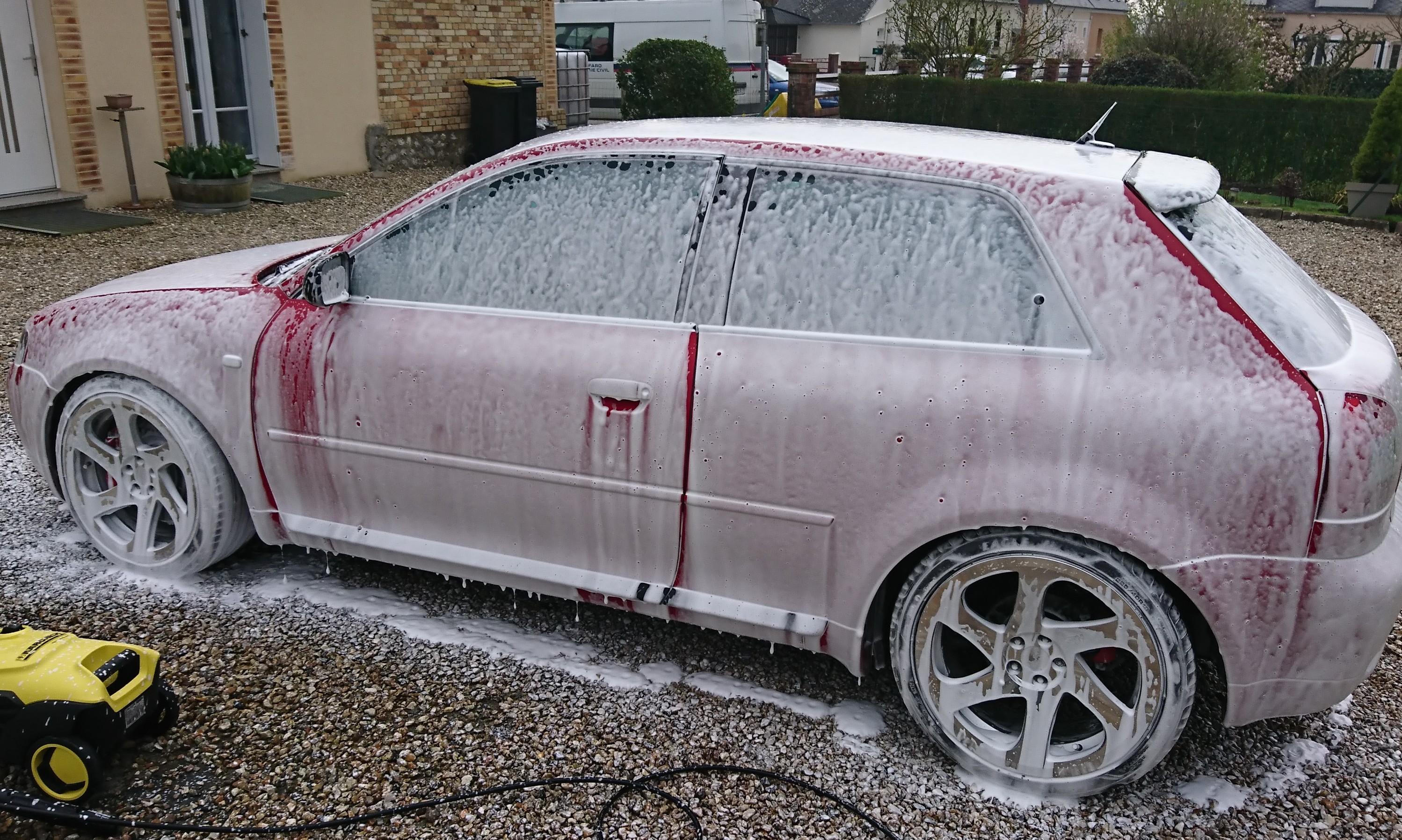

lavage de l'auto hier soir, la température était idéale pour ne pas avoir a galoper. J'ai bien mâcher le travail pour le gros nettoyage qui arrive. je vous conseille fortement le dégoudronnant Eulex de chez Koch, il est terrible.
