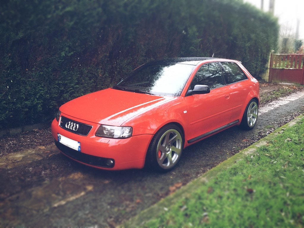

Il y’a une adaptation particulière pour remettre les ampoules xénon OEM?
J’aime beaucoup ces phares ou du moins le fond noir...
Ça fait propre en tout cas 😊

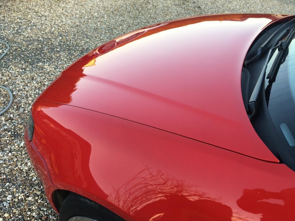

Polissage intégrale de la voiture grâce/ a cause du confinement
